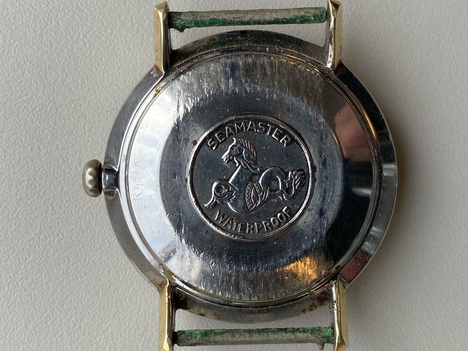

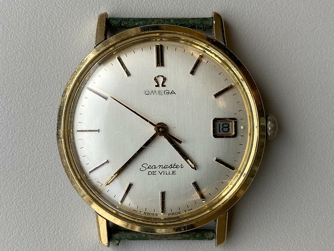

Recent heb ik een Omega Seamaster DeVille ontvangen als erfstuk. Mijn opa heeft dit horloge ergens in de jaren '60 gekocht en zoals jullie op de foto’s kunnen zien veelvuldig gedragen. Nu ben ik zelf vrij nieuw in de (vintage)horloge wereld en zou graag jullie hulp gebruiken.

Jazeker. Een onafhankelijke horlogemaker zou dat voor een paar honderd piek moeten kunnen opknappen, er even van uitgaande dat het uurwerk niet aan gort is door waterschade ofzo, maar gezien de staat van de wijzerplaat (die is erg netjes) zal dat wel meevallen. Daarmee is het, los van de emotionele waarde, ook nog eens economisch te verantwoorden.

Ehhm… Het kan de belichting van de foto zijn, maar de gehele achterkant lijkt van staal. Als dat inderdaad het geval is, dan kun je ervan uitgaan dat hij verguld is. Als je hem toch wegbrengt dan kun je de betreffende horlogemaker daar ook nog even naar vragen, maar ga uit van verguld.
Niewe glaasje, nieuwe kroon en een beurtje en hij ziet er weer prachtig uit. Succes!

Scherp, dat lijkt niet alleen zo, het is volgens mij ook nog eens zo. Desalniettemin zal ik de horlogemaker er naar vragen.

Dit is volgens mij wat je noemt een “gold capped” horloge. Het is niet elektrolytisch verguld, maar er werd onder hoge druk een dunne laag goud overheen geperst. Dit werd over het algemeen alleen aan de bovenkant gedaan.
Verder zijn gold capped kasten gewoon stalen kasten, en niet zoals bij vergulde horloges van base metal (messing o.i.d.)
