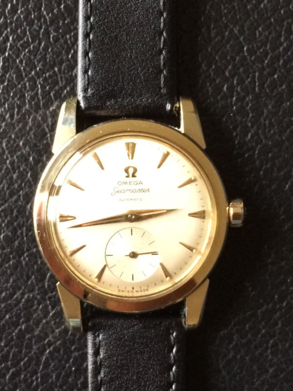

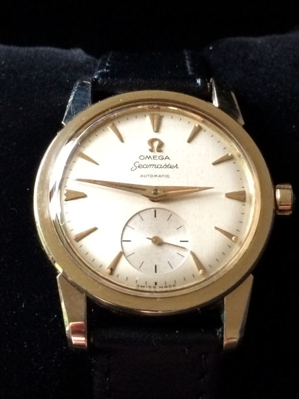

Iemand gedachten over authenticiteit/staat aan de hand van deze foto’s? Ik overweeg deze te kopen.
Ik vind de S van seamaster er zo vreemd uitzien en dat de lume dots er vreemd op zitten.
De S is volkomen normaal.
Het model ziet er zo uit als op de foto’s in het grote boek.

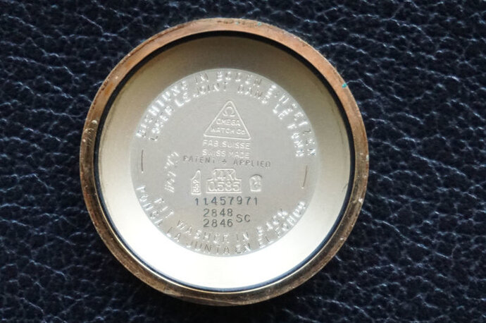

Je moet nog kijken welk nummer het werk heeft.
Het model is uit 1956/57 dus het werknummer moet ca 15/16’000’000 zijn.

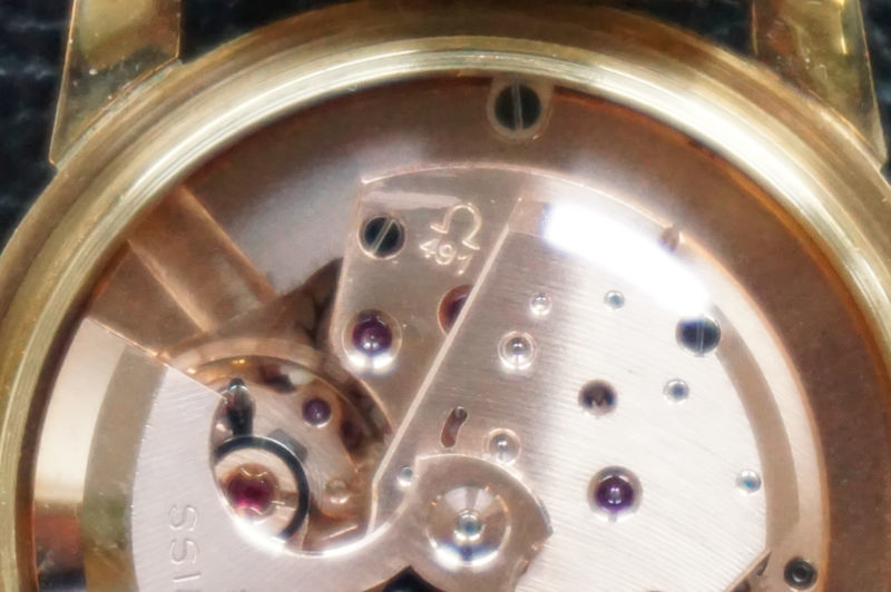

Kaliber klopt ook met het boek.
Is het nummer in de hamer 359 of 369?
Die op de 5 denk ik?
