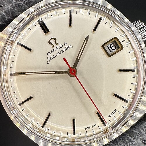

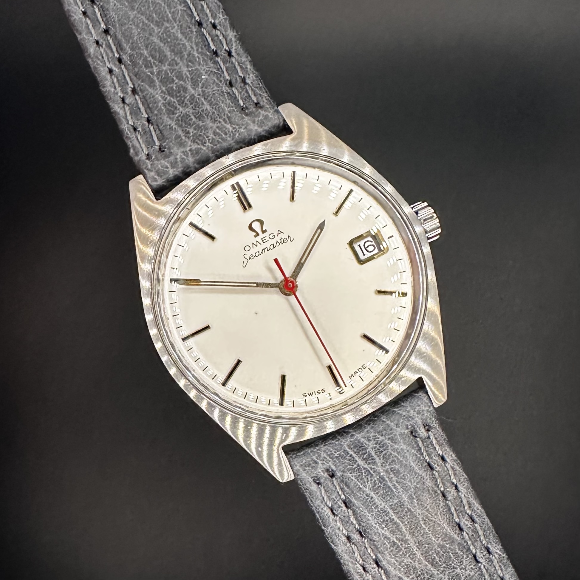

Net als velen van jullie ben ook ik op de Rikketik geweest. Hier heb ik deze Omega bemachtigd. Ik vind de originaliteit moeilijk in te schatten. De kast komt volgens mij enkel voor bij Genève modellen (niet bij Seamasters).

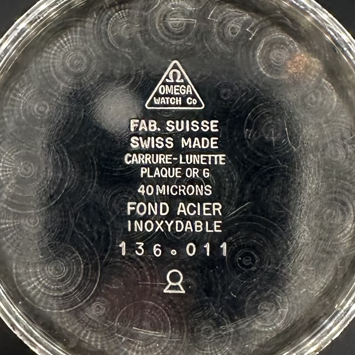

Referentienummer op de achterdeksel komt van een Seamaster 600.

Wat denken jullie? Klopt hier iets niet? (Los van de achterdeksel)
Waarschijnlijk een opgemaakte of vervangende wijzerplaat in gemonteerd

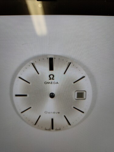

Net even bij Omega ingelogd en dit is volgens het kastnummer de correcte wijzerplaat

166.041 moet inderdaad een Genève zijn.
Rare secondewijzer ook btw, is die overgeschilderd?
Als het een handwinder is zou het trouwens een 136.041 moeten zijn.
Waar dan weer een cal. 613 onder de kap hoort te zitten meen ik.
Volgens mij klopt de kast uberhaupt al niet bij de wijzerplaat. Een Omega 166.041 heeft een wijzerplaat met T- Swiss Made -T. Bij een Calibre 565 hoort bovengenoemde wijzerplaat van @Jero1. Dan kan die ook bij een 166.041 horen.
De kroon heb ik ook nog nooit op dit type gezien, evenals de gekleurde secondenwijzer.
Conclusie: de caseback en de kast zijn 100% niet kloppend bij elkaar. Bij een 136.011 kan ik deze wijzerplaat ook niet matchen.

Ik heb de 136.011 wel vaker gezien dat het een Seamaster kast heeft met een Geneve wijzerplaat. Ook wel transitional model genoemd, iets goedkoper dan de Seamaster destijds.
Maar deze plaat klopt idd niet.
