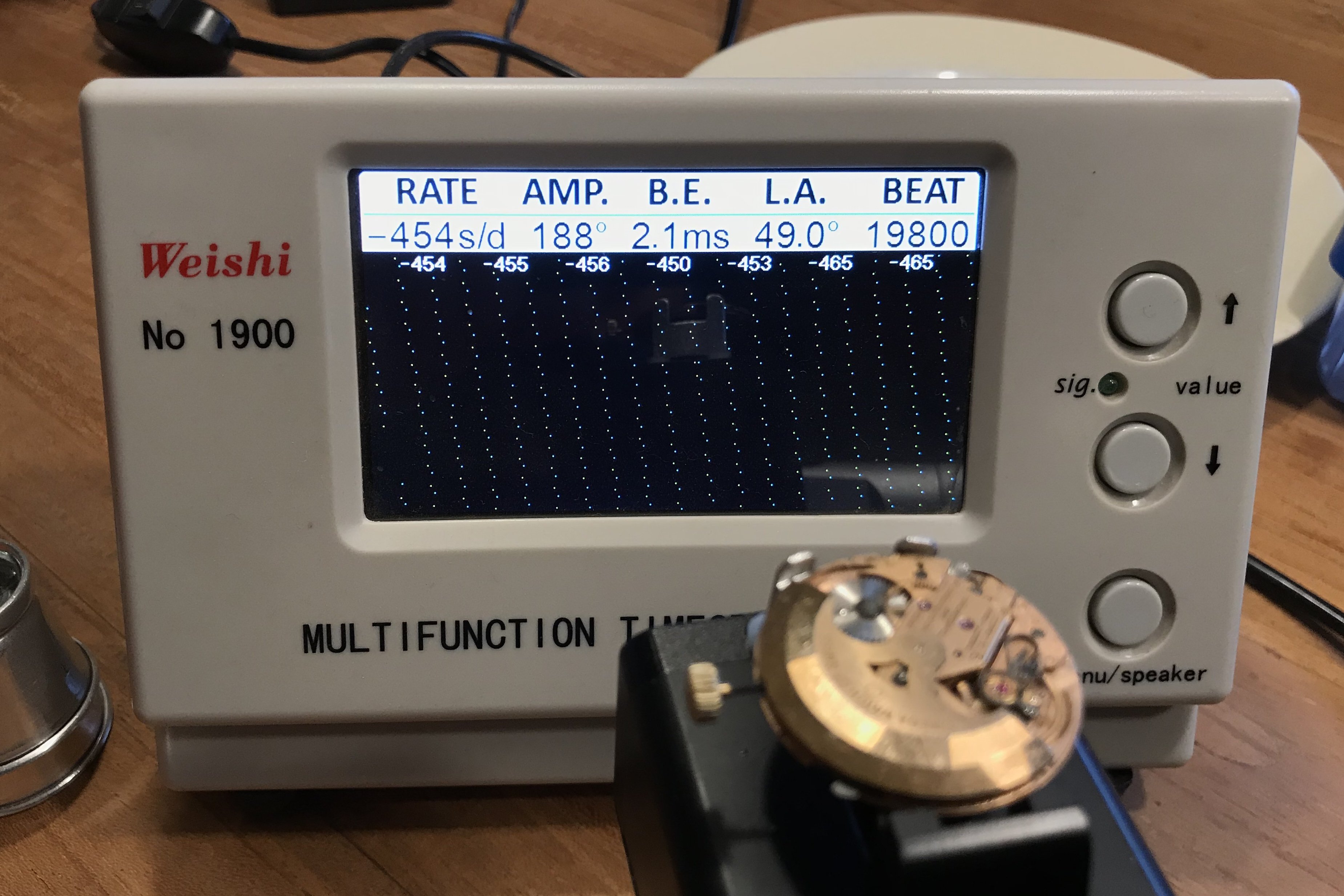

Nu een 561 schoongemaakt en gesmeerd en geen olie op het anker gedaan.
Het is nog geen 270 graden, maar ik ben tevreden.
Wat mij opviel dat na het smeren van de balansas je gewoon 15 graden kwijt bent.
Voor
Na
Hij mag nog iets minder in de plus. :wink: Maar wel een aardig verschil zeg! :+1:
