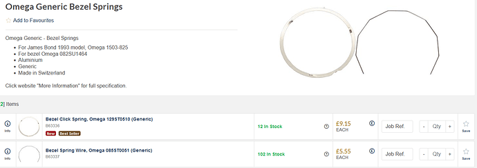

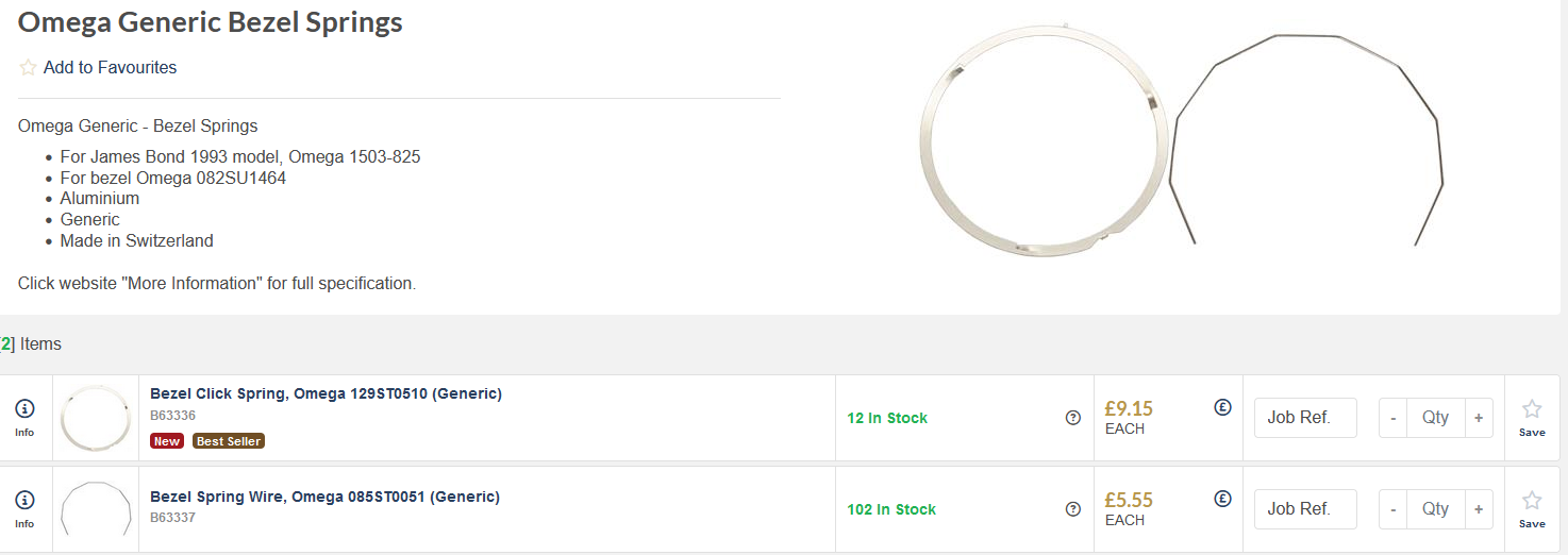

Ik had ze gezien idd en ook in mijn lijst gezet alleen twijfelde ik of het de juiste set was omdat ik uit de beschrijving niet goed kon opmaken of dit voor de 2531.80 (41mm) geschikt zou zijn.
Maar deze is dus de juiste begrijp ik?
Ik bestel het gewoon mee met mijn komende order, mijn eerste bestelling hadden ze 2 weken geleden snel geleverd. En ik had uitgerekend wat het elders kostte en ik was veel goedkoper uit incl. wisselkoers en douanekosten.
Oh, en sorry! Ik mag de komende 5 uur geen likes uitdelen :laughing:
Nee, ik geef alleen maar aan dat deze hier verkrijgbaar zijn.
Dit wordt er nog vermeld:
Omega Generic - Bezel Springs
For James Bond 1993 model, Omega 1503-825
For bezel Omega 082SU1464
Aluminium
Generic
Made in Switzerland
Click website “More Information” for full specification.
