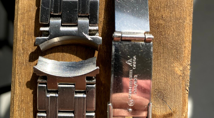

Wat is het nummer in de gesp? Ik kan het niet goed lezen.
…/823
Het nummer is 1501/823. Verder staat er een cirkel met daarin het getal 32.

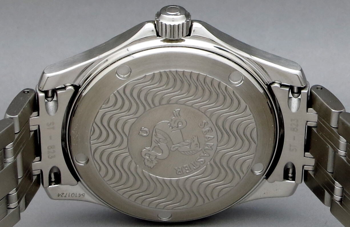

De end links zijn dus 823, die op jou foto zien er niet uit.Te grof, geen nummers.

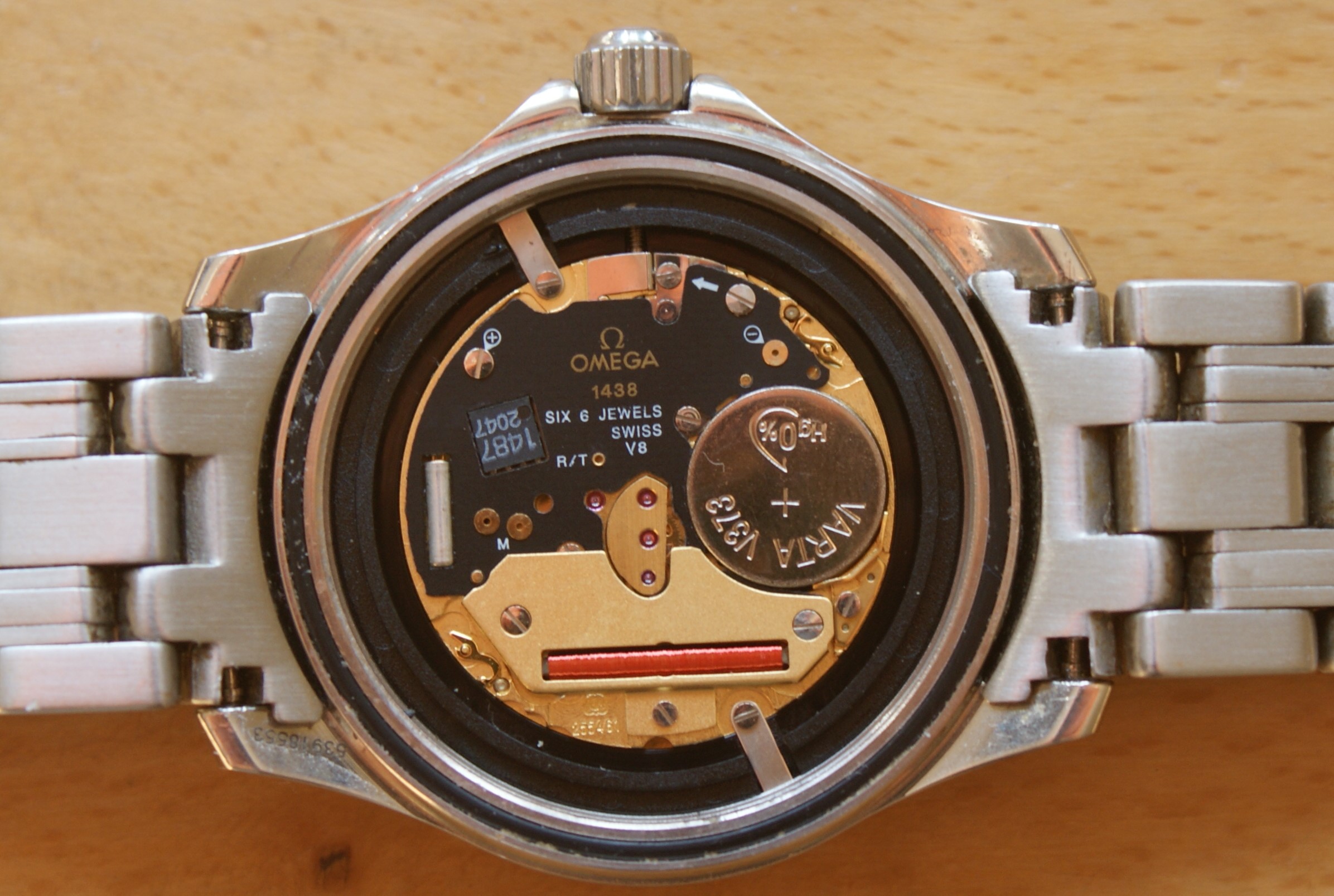

Er zijn nu ook foto’s van de binnenzijde. Inderdaad een 1438 ! Is dat hoopgevend, ondanks de blijkbaar dubieuze endlinks ?
Het uurwerk ziet er correct uit. Je ziet vlak onder de spoel ook nog het basis caliber van ETA staan (die 255.461). De montage van het uurwerk verbaasd me wel een beetje. Ik zou van Omega verwachten dat ze die zwarte ring toch kunnen laten aansluiten op het uurwerk. Dat hebben ze in ieder geval in mijn Seamaster Professional 200 wel gedaan.
Ik heb nog even zitten staren naar de aansluiting en vorm van de endlinks. Hieronder een voorbeeldje van een origineel exemplaar en dat ziet er toch wel een beetje anders uit.
Een ander voorbeeld wat ik vond, waarbij de eigenaar twijfelt aan de originaliteit. Er is trouwens geen bevestiging of ontkenning gekomen op de vraag of deze band/endlinks origineel zijn.
Wat me opvalt is dat zowel mijn laatste voorbeeld als jouw horloge geen markering op de endlinks heeft. Mijn eerste voorbeeld in deze reactie heeft dit wel (ingelaserd, in dit geval).
Op het WuS gaan ze er kennelijk van uit dat alle originele endlinks in ieder geval het type nummer erin gestanst of ingelaserd zouden moeten hebben. Op Omega Forums wordt aangegeven dat het wel voorkomt dat endlinks geen nummer hebben. Dus daar kom ik ook niet echt verder mee.
