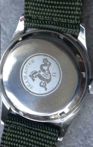

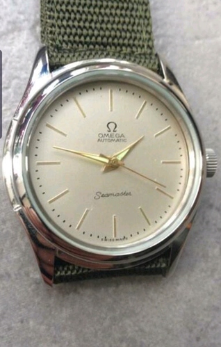

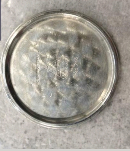

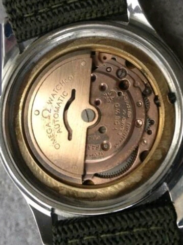

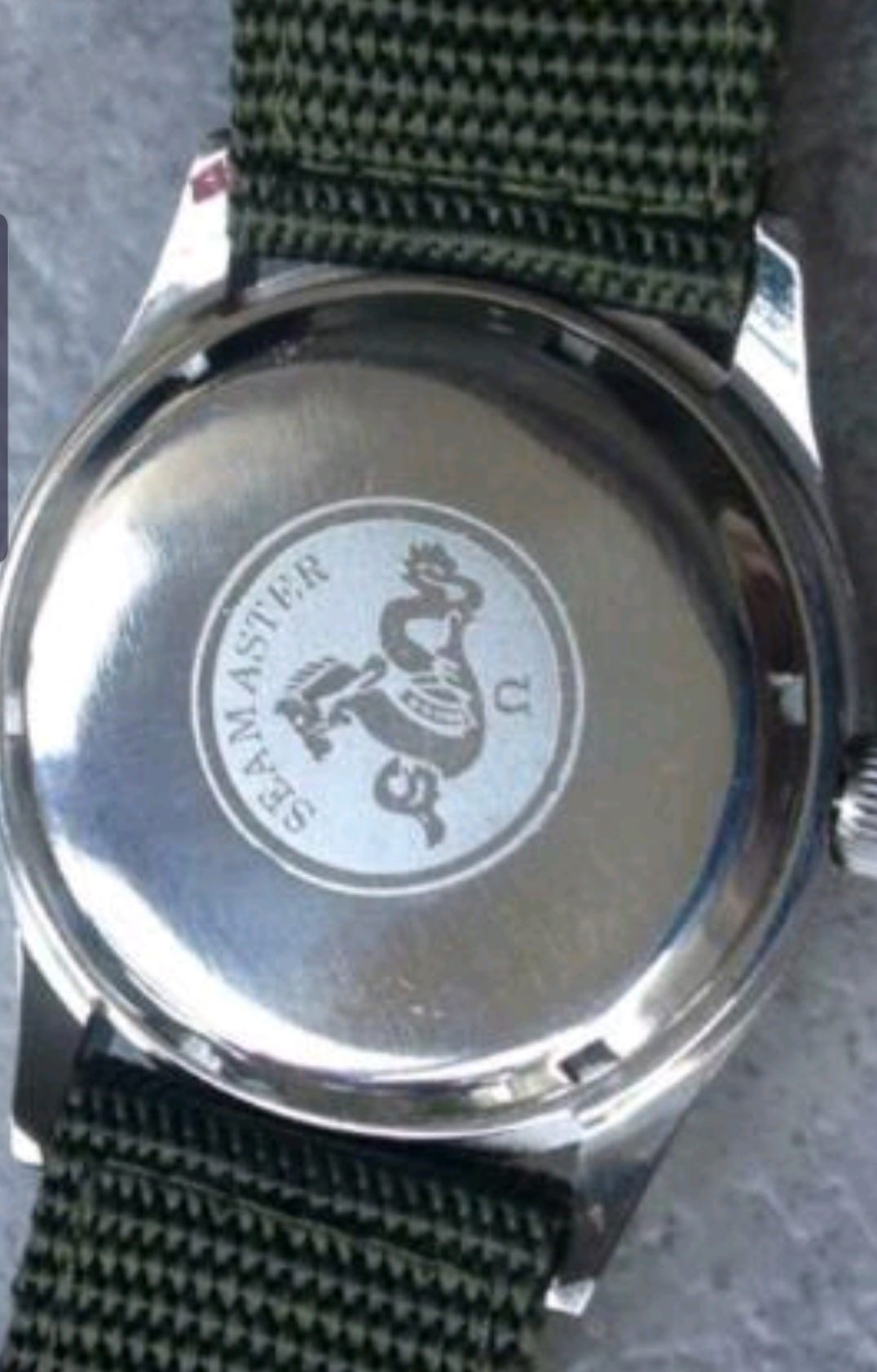

Seamaster Devilles zijn niet perse supermooi afgewerkt, maar dit is wel heel erg. Ik zou zeggen: Nep. Ook het uurwerk is volgens mij verre van ok. Zou dit door moeten gaan voor een 751? (Ik kan het op de foto niet goed zien). Die hoort er zo uit te zien.

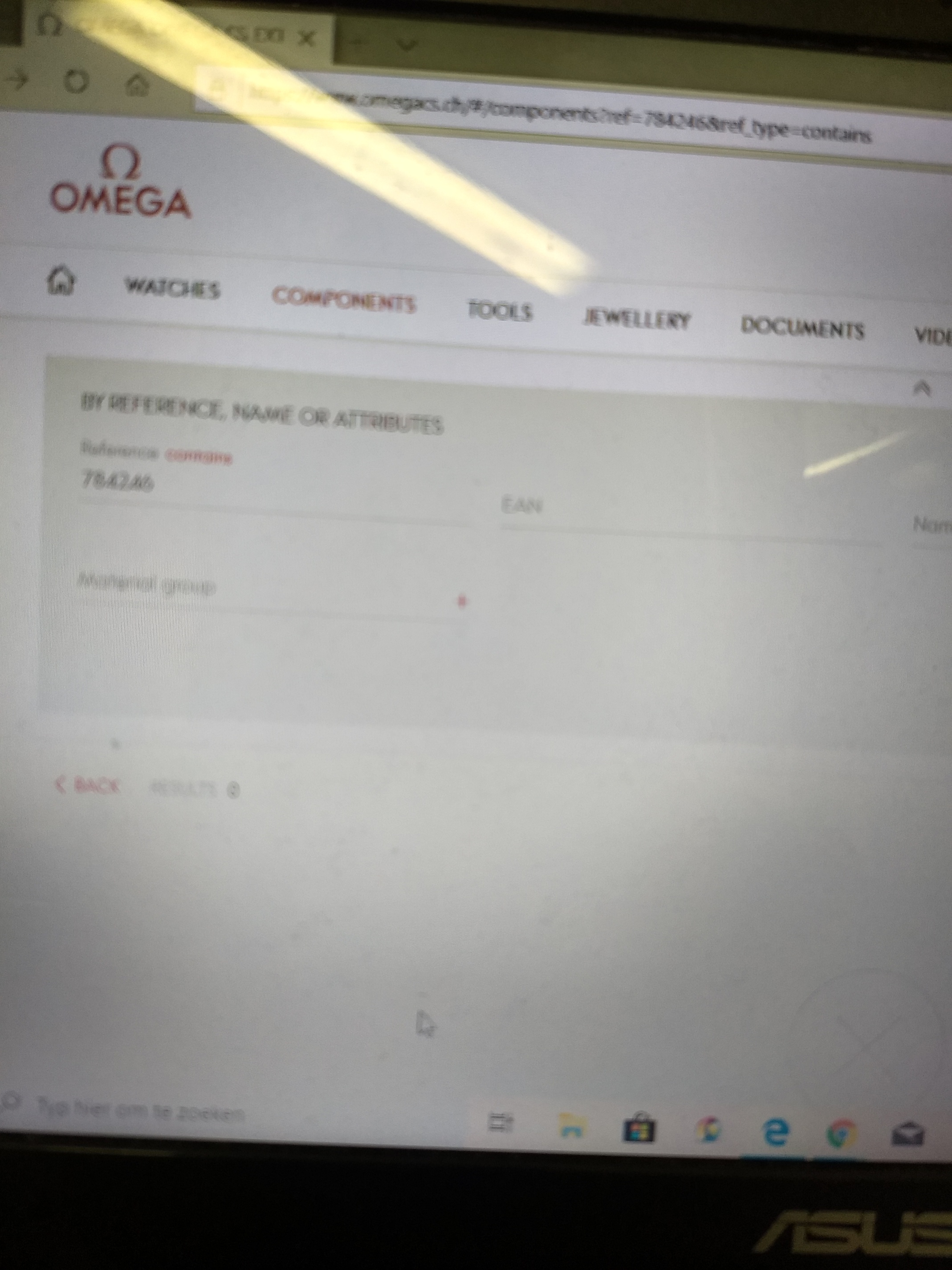

Net bij Omega nagekeken maar die kennen de hele referentie niet.
Uurwerk is zo te zien ook geen Omega uurwerk ik zou deze voorbij laten gaan.

Zit een Citizen/Miyota uurwerk in. De wijzerplaat is ook leuk handwerk.
Het enige dat dit ding gemeen heeft met een Omega is dat het de tijd weer geeft. Oftewel dit is géén omega horloge.

Aan de vorm van de kast af te leiden, lijkt dit een omgekatte Seiko 5.
