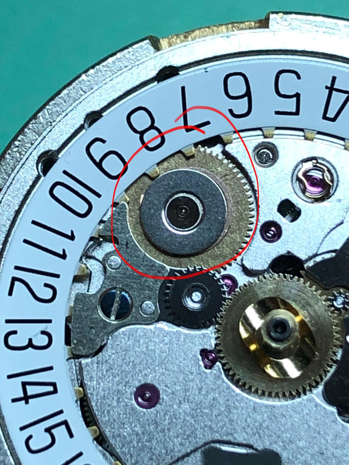

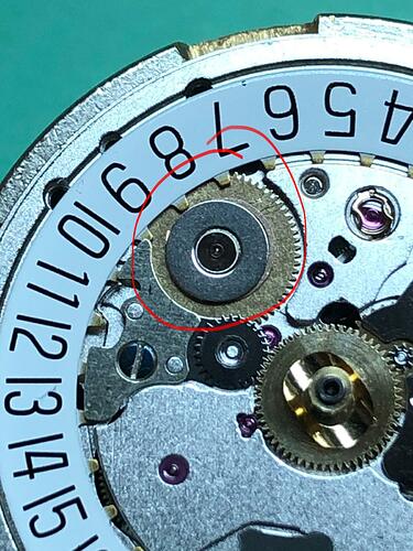

dan is je date indicator wheel of je intermediate date wheel waarschijnlijk kapot of van z’n plek gekomen…
Datumverzetrad is dan kapot, zit een verend gedeelte op die kan wel eens afbreken of lam worden, die verzet je datumschijf met het draaien van de wijzers
