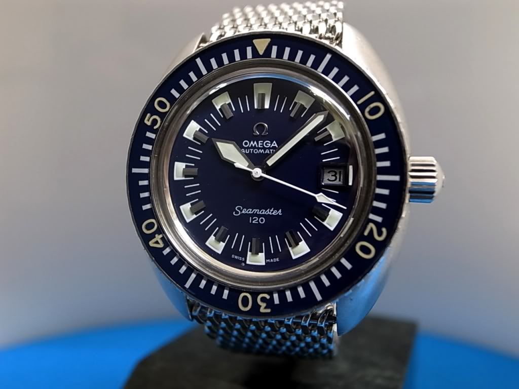

Zijn er hier deskundige forumleden die hierover hun licht kunnen laten schijnen?
Ik vraag niet zozeer naar of het jullie smaak is, maar of zij gebreken aan dit horloge kunnen ontdekken?
Idd aan de prijs, echter is het natuurlijk een vraagprijs.
Ik vind alleen de wijzers niet mooi “matchen” met de markers op de dial.
Groet en succes met het maken van de keuze.
MaPaLu heeft wel gelijk v.w.b. de niet zo geslaagde kleurmatch van de wijzers met de indexen.

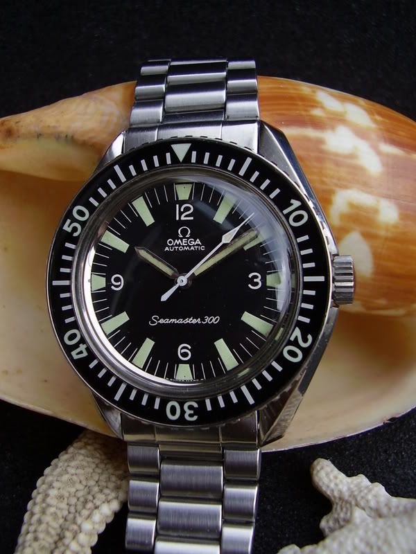

Dat kan beter zoals op mijn nog iets oudere exemplaar met de zeldzamere rechte wijzers:
Dit kleurverschil zie je veel op dit horloge, zelfs in het officiele omegaboek: a journey through time. (blz 325-3544: foto militaire versie). Dit laatste betekent m.i. dat dit kleurverschil correct is.

Ik snap wat je bedoelt hoor. Maar het uiterlijk van deze Omega’s is gewoon van zo’n schoonheid die je niet meer ziet. Of je moet precista nemen (wat ik dus niet wil ) En ja, die verkleuring is mooi, maar ik wil ook de waterdichtheid hebben en dezelfde verkleuren. Dat word moeilijk. Ik weet het nog niet. Vintage of deze, het blijft een hoop geld. Rustig over nadenken…
Mooi. Al vind ik het jammer dat de scherpte van
de
kast is weggepolijst. Of lijkt dat maar…?
Kun jij precies vertellen wat je bedoelt? Hoe zie
je dat precies?
Het kan de foto zijn die vertekent hoor. Maar wat ik bedoelde is dat het mij lijkt dat de vouw over de kast en de onderkant van de lugs hun mooie scherpe lijn niet meer hebben.
Overigens is dat helemaal niet raar gezien de leeftijd van het horloge natuurlijk. Ik vind het evengoed een plaatje (tu).
Ik heb hem in de hand gehad. Ik vind het prachtig dat ie de oude bezel heeft (gaan vaak stuk) en alle originele wijzers.
Nadeel is dat de winkel pas het horloge voor me wil openmaken, als ik in principe een koopbeslissing heb genomen, en alleen het uurwerk me nog kan tegenhouden. Vind ik geen goede service.
Ik wil absoluut het uurwerk zien, en de binnenkant van de deksel.

Mooi klokje. Maar toch ook aan de prijs.
Waarom zouden ze het horloge pas openmaken na een toezegging? Aan de andere kant, waarom wil je persé de binnenkant zien? Ik neem aan dat zij hem helemaal nagekeken hebben en met garantie verkopen?
Omega is een interessant merk. Ik wil dingen weten van het horloge dat ik koop.
Ik wil met eigen ogen zien dat het correcte caliber in het horloge zit, dat het serienummer klopt, en ook de datum binnen het deksel wil ik kunnen afstemmen met het serienummer.
Het is voor mij veel geld, ik wil zien dat het goed is.
De 166.073 zou niet mijn keuze zijn, zeker deze niet, volgens mij met nieuwe wijzers en een serviceplaat. Bij Hologerie Alex staat er ook zo een te koop.
Niet mijn smaak.

Ik vind t duur en heb het idee dat er mee
gerommeld is. Kan het fout hebben.
Ik zou trouwens gaan voor de 166.073. Dit is imo
de mooiste duiker van Omega.
Wordt volgens mij minder mee gerommeld en is voor
zo een 1500 te krijgen.
Jammer maar smaken verschillen. Dit zijn overigens plaatjes van het net.
Ik zou altijd voor 166073 gaan. Wordt ook mijn volgende vintage Omega aankoop.
De wijzers (uur+min)vind ik niet matchen met de wijzerplaat. Verder lijken de indexen ook bewerkt.
