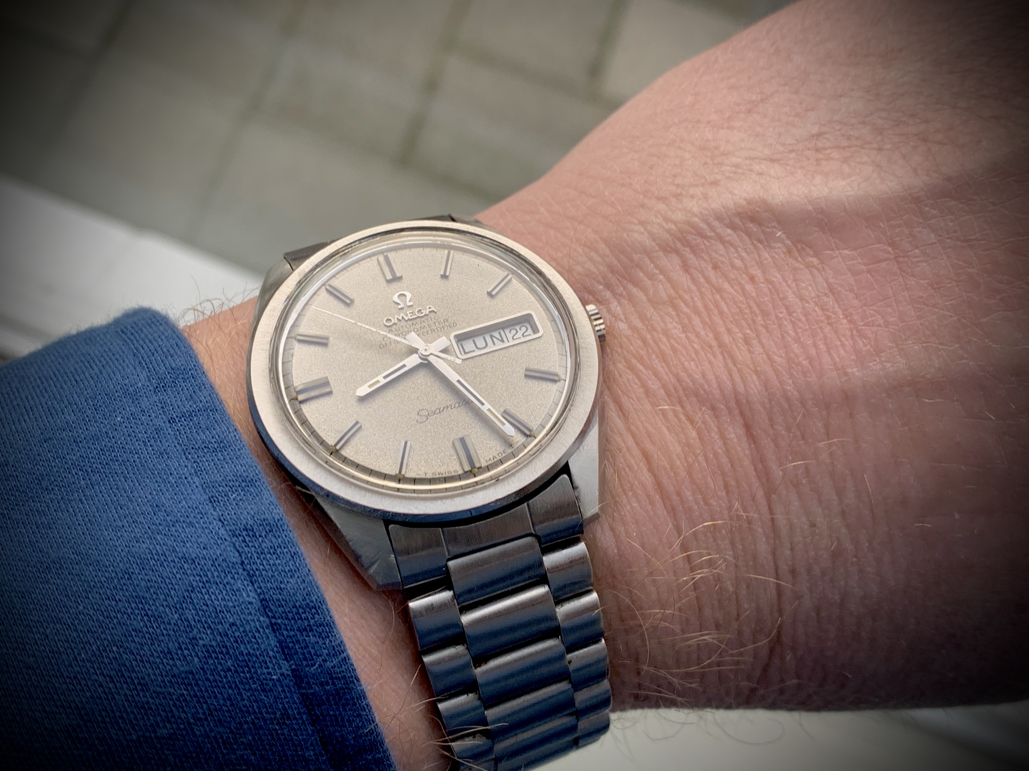

Ik ben van plan mijn omega seamaster day date 168.023 in een nieuwe case steken.
Dit omdat de huidige case op twee plekken een flinke beschadiging heeft. Het horloge heb ik gekocht in deze staat. Nu heb ik op een case gevonden welke waarschijnlijk zal passen. Zelf ben ik niet in staat dit te doen. Nu heb ik een paar vragen:

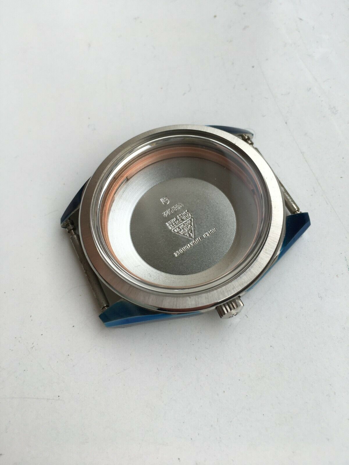

1: Past de case welke ik wil kopen?
de case welke ik kan kopen is een 168.022 - dat is een Seamaster chronometer DATE
mijn omega is een 168.023 chronometer DAY DATE.
Volgens de verkoper zal het moeten passen.
2: Wie kan dit voor mij doen?
Ik zelf ben een liefhebber en een geen kenner van vintage horloges
daarom zoek ik dus iemand die dit uiteraard tegen betaling voor mij kan doen.
En misschien goed idee om dan gelijk een service uit te voeren?

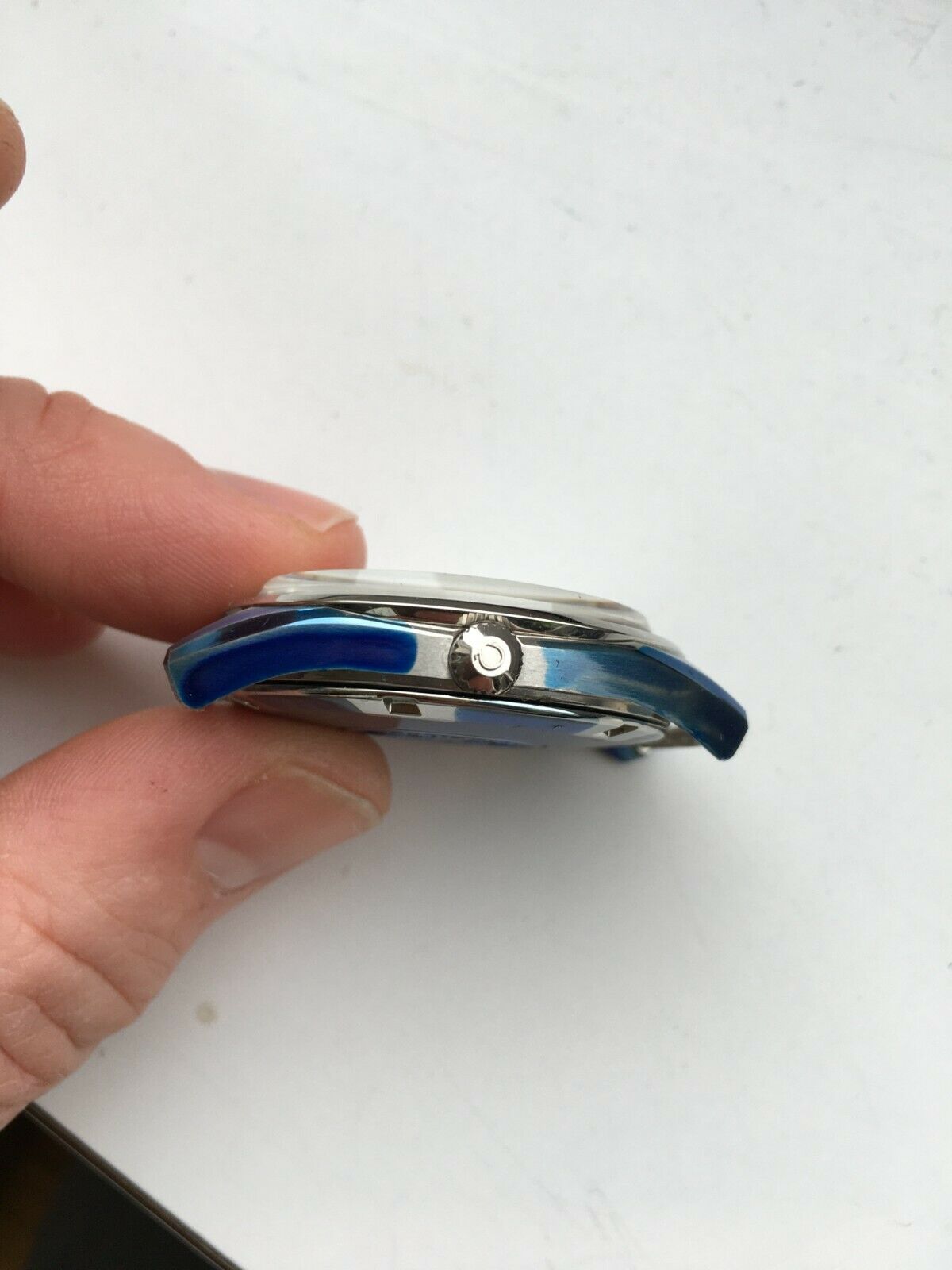

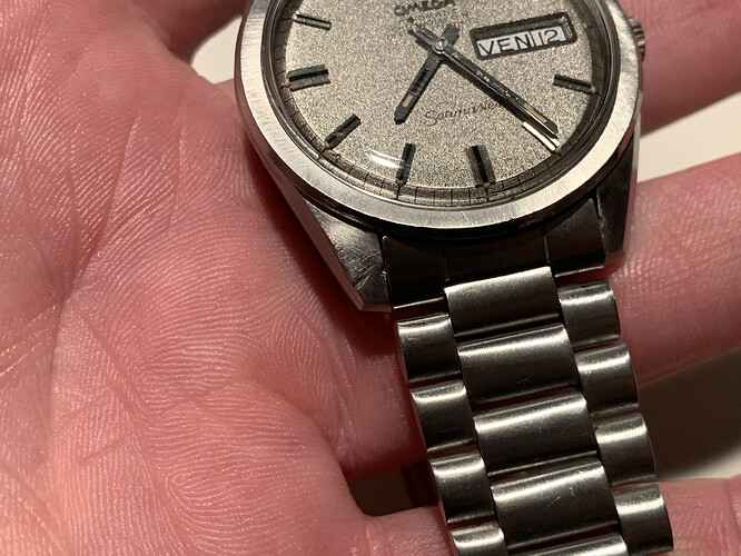

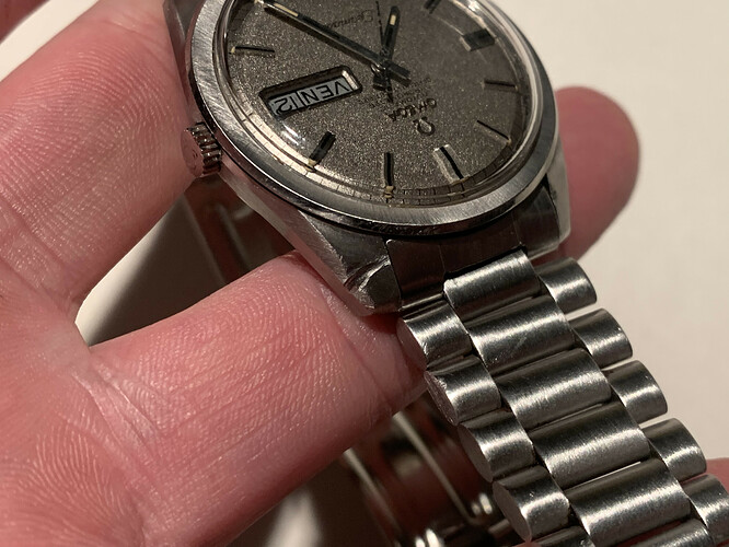

zie de foto’s van het horloge en de beschadiging op de hoeken van de lugs
Hoor graag jullie ideeën!
Foto’s van eventueel aan te schaffen case:
Ik zou de kast laten herstellen dmv laseren en lapideren om het horloge tenminste origineel te houden.
Of die andere kast past durf ik zo niet te zeggen, wat ik wel weet is dat het uurwerk een stuk hoger is door de dag/datum.
De beschadiging is wel erg diep maar denk dat het wel te herstellen is.
