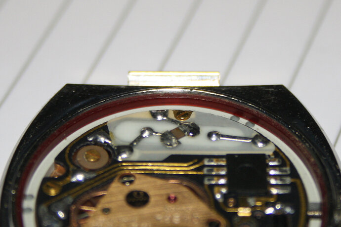

Ik heb hier een Omega 1343 Constellation Chronometer met issues; quartz crystal loopt, horloge niet. Minuten setter (knopje in kroon) loopt soms , meestal niet. Uurwerk zelf krijgt geen puls in normale stand kroon.
Dit beestje moet dus uit elkaar. De typische rode omega klemring/pakking zal moeten worden verwijderd (kan dit zonder schade en met intentie van hergebruik?) om het uurwerk te verwijderen

Volgens mij heb ik ooit zó eentje uitelkaar gehaald, was een kwestie van schoonmaken en de plakkerige zooi verwijderen die de vorige eigenaar er op gesmeerd had. Gewoon de onderdelen op volgorde gelegd Het kalenderwerk is wel flink wat gepiel. (veel digitale foto’s maken)
O ja. Volgens mij heb ik zo’n pakking wel eens héél voorzichtig met een schroevendraaiertje omhoog gewrikt. Steeds weer een stukje omhoog. De pakking heeft heen uitsteeksels of zo, is helemaal “recht”. Je hoeft weinig kracht te gebruiken, het gaat er vooral om dat de schroevendraaier dun genoeg is, en wel redelijk breed. Ergens een spleetje vinden tussen die witte ring en de rode klemring waar je kan beginnen.
