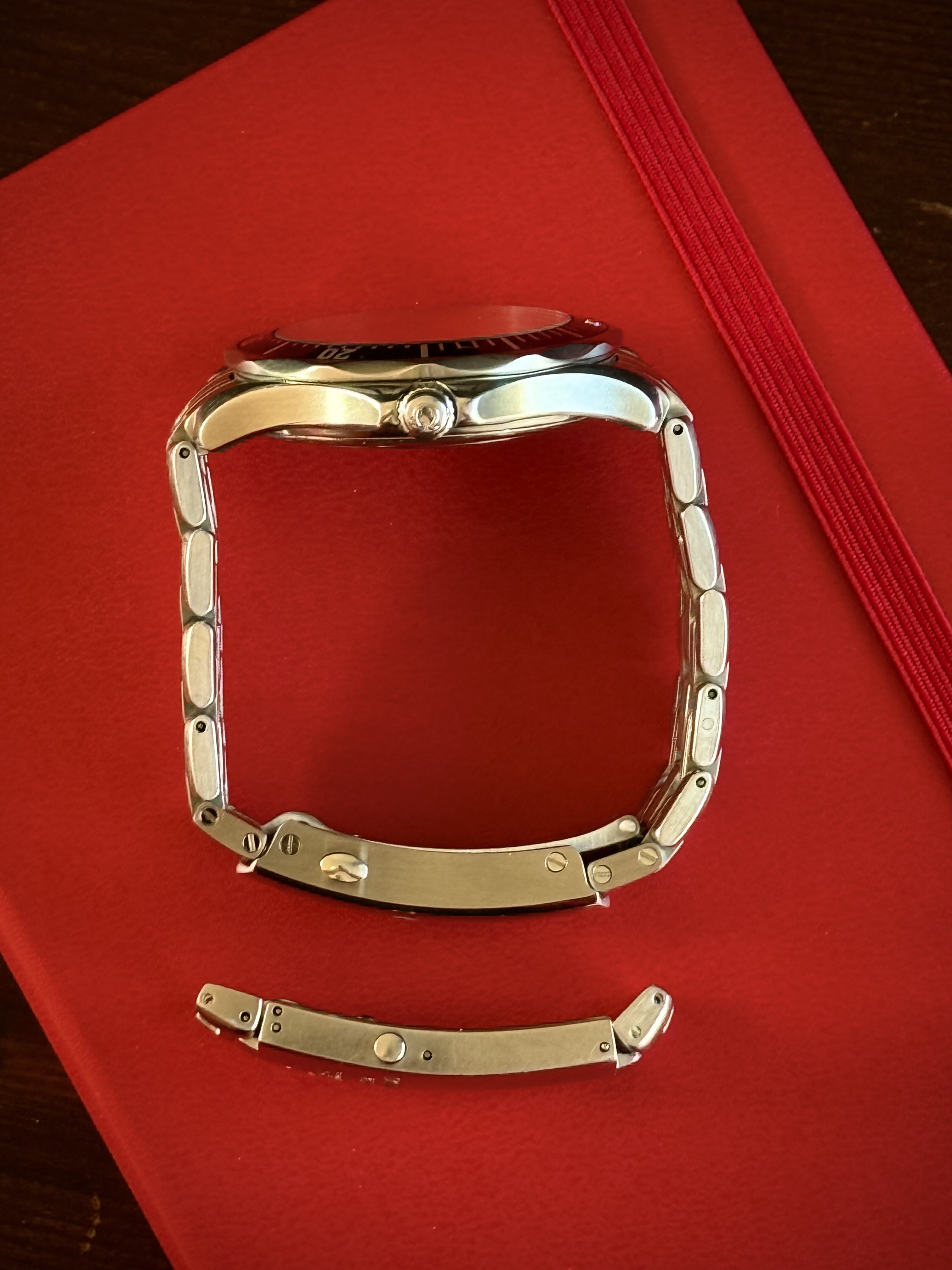

Enkele foto’s van de sluiting op mijn SMP300 momenteel…

Met dank aan @Horloge24 zit de nieuwe sluiting inmiddels in de band. Dank voor de service!
Het past allemaal prima maar houd er rekening mee, dat de sluiting een stuk dikker is dan het origineel. Het is een beetje uit balans t.o.v. de lichte kast maar de verstelmogelijkheid is het dat zeker waard.
