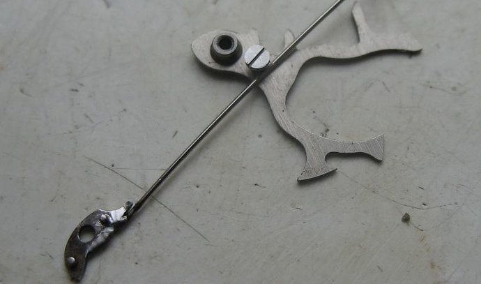

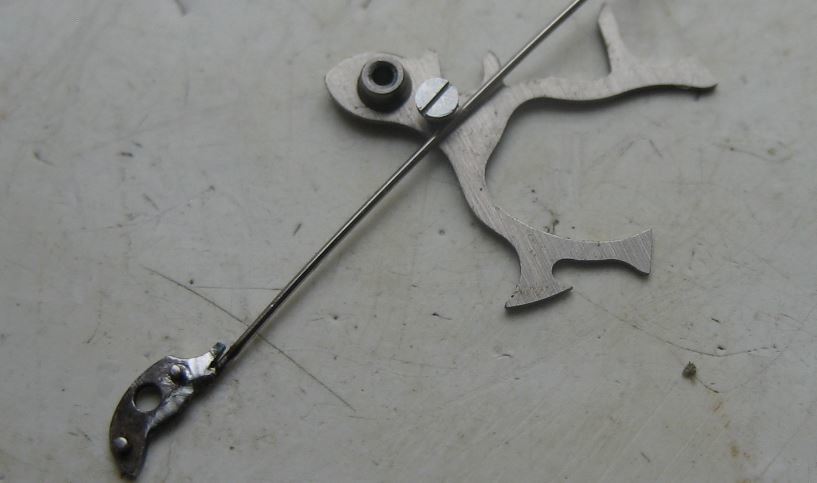

Affijn; Inca is niet voor een kleintje weggelegd en ook niet zomaar uit het veld te slaan en heeft een “bypass” verzonnen.
De gebroken hammerspring werd via een lasersoldering voorzien van een veertje met de juiste buiging/spanning.
Het was natuurlijk afwachten of deze operatie er weer voor zou kunnen zorgen dat de reset functie weer zou kunnen werken. En dat is gelukt! En tot die tijd gaat de zoektocht naar het originele onderdeel gewoon door.

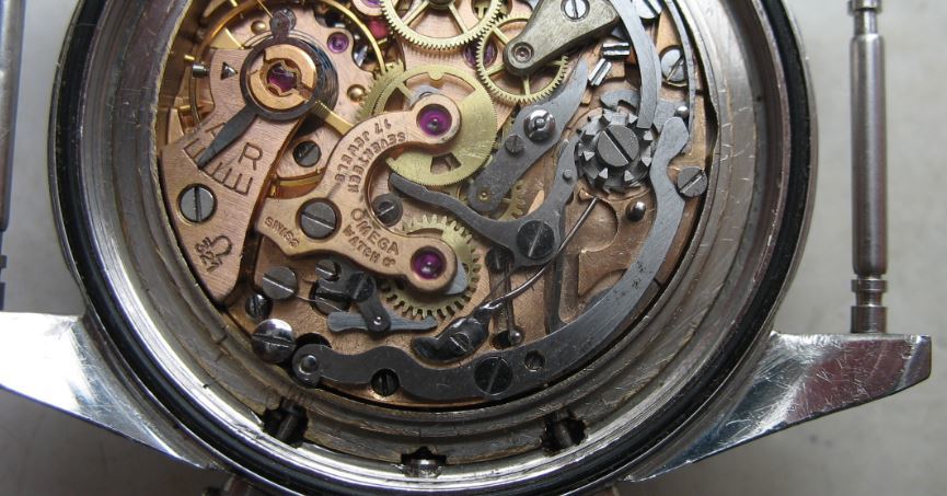

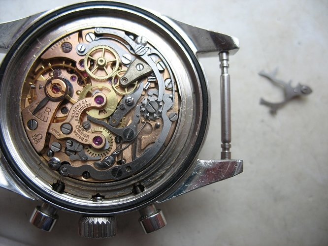

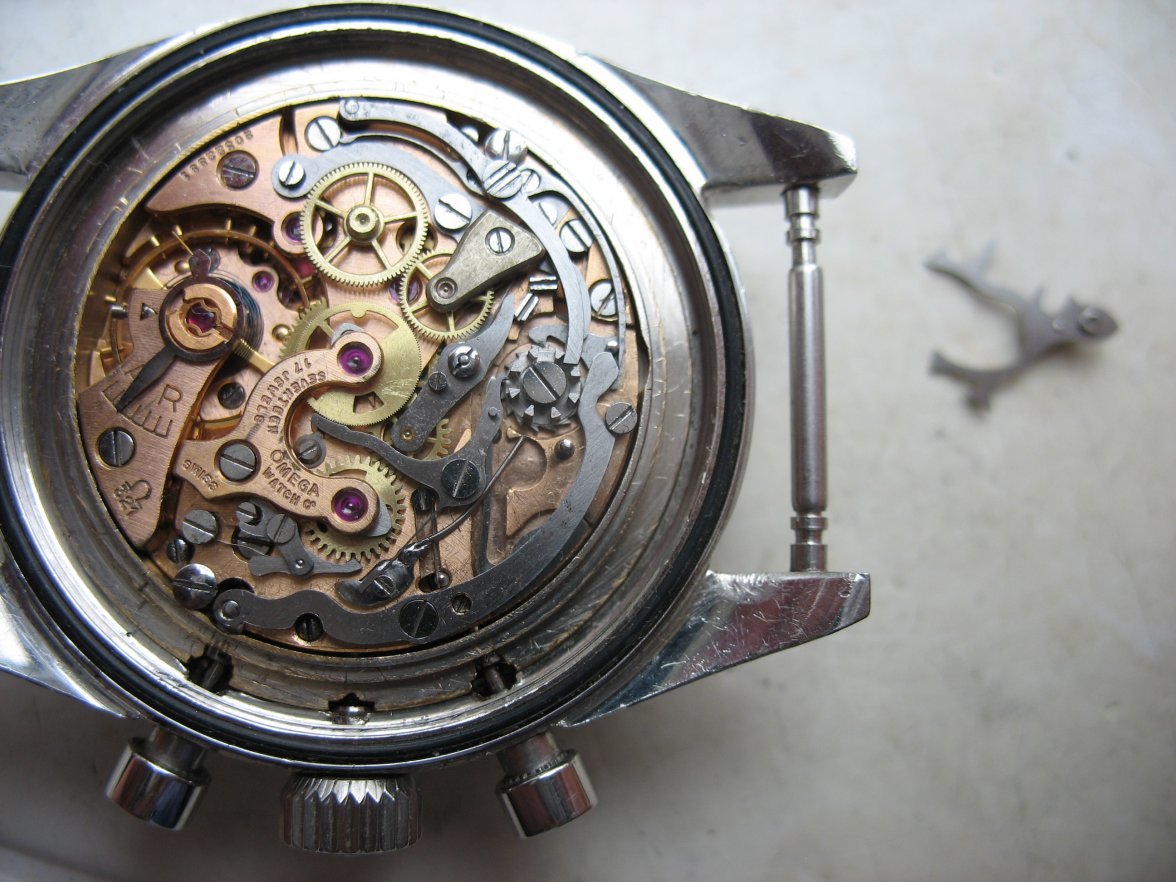

Hieronder wat foto’s met de “drain” en de platsing in het uurwerk ( rechtsonder ).

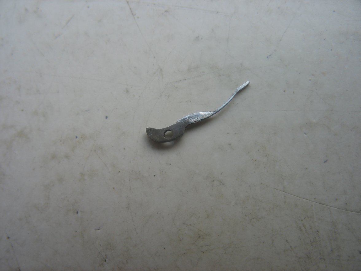

De laatste foto is het originele onderdeel wat meteen de geest gaf.
Het werkt soepel, ik merk geen verschil bij het resetten en ik ben blij met deze tijdelijke oplossing. De hunt voor het origineel gaat gewoon door :wink:

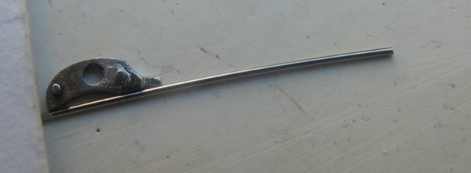

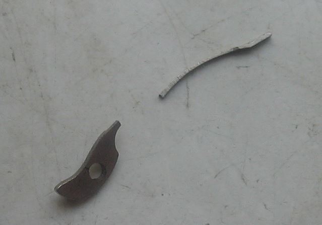

Onlangs een Omega 321 geserviced. Daarbij brak het veertje van de hamer ook af.
Een zoektocht op het web leverde niets op.
Ik heb daarna geprobeerd het een en ander te verdikken en te solderen. Maar ook dat brak even verdeop direct weer.

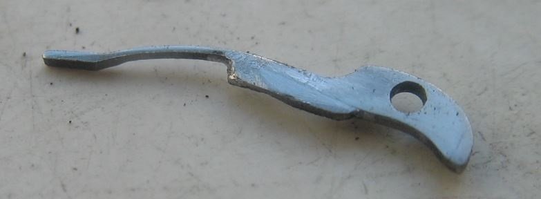

Via een Tandtechnisch bureau heb ik er een veertje aan laten “laseren”. Het werkt goed.
Even enkele foto’s:
De gebroken veer.

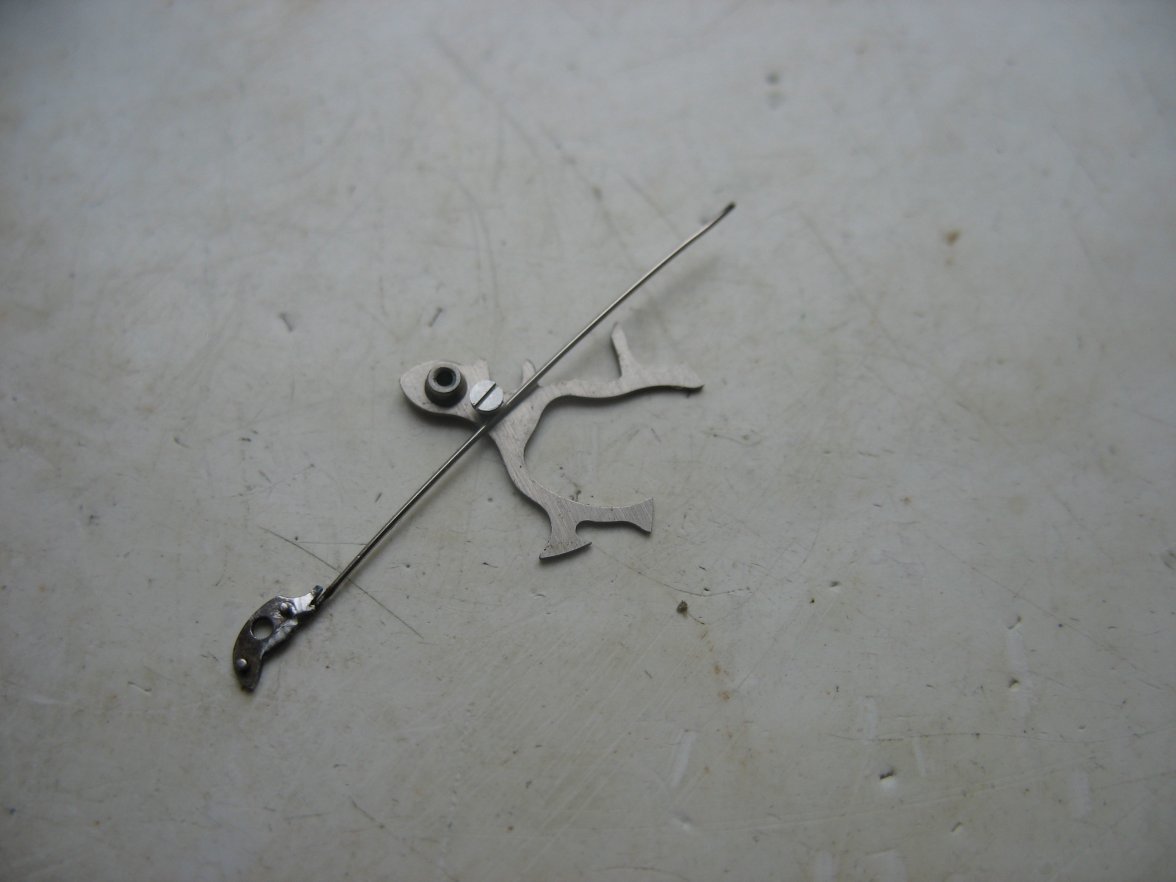

Hier de veer gesoldeerd. De totale veer is slechts 11mm lang.
Gelaserd.
Gemonteerd, zondern het plaatsen van de hamer.
