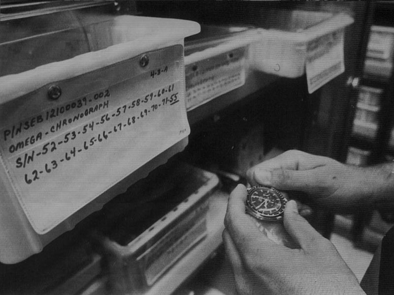

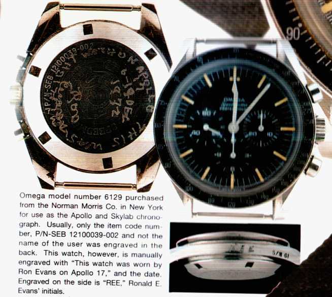

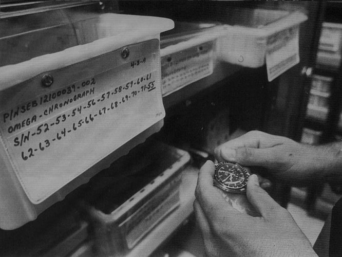

Overigens…ik heb mij een beetje verdiept in de geschiedenis van de Speedmaster en vond wat artikelen die ik niet dagelijks tegen kwam. Ik heb 2 fotootjes waarbij de NASA engineers de horloges sorteren/preparen en op de doos staan allemaal serie nummers.
Op een tweede foto zie ik een Speedmaster, welke door een astronaut is gedragen met op de zijkant een serienummer gestansd: S/N 61.
Is het dan aannemelijk dat als je ergens een Speedmaster in het wild tegenkomt met een soortgelijk gebruikt serie nummer , op de zijkant vd kast…dat het daadwerkelijk door een NASA astronaut is gedragen dan wel heeft toebehoord?
Die kans bestaat, hoewel er bijna geen op de markt komen.
Ze bleven eigendom van NASA en zijn zelfs veel vernietigd na gebruik. (Zoals bij veel militaire issued exemplaren ook)
De enkele zijn door de astronauten zelf genomen/geschonken.
Hoewel de kans klein is dat deze ooit door een derde partij op de markt komen.
Astronauten leven niet op een slecht pensioentje en hebben over het algemeen geen geldnood gekend.
De dochter/neef van zou er eentje kunnen verkopen maar dan moet hij wel met correcte provenance aan komen zetten.

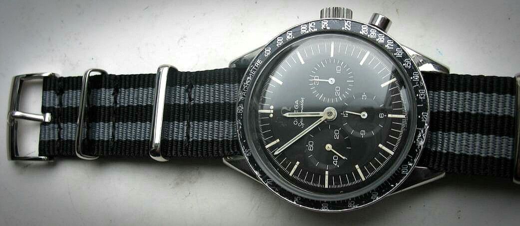

Vanmorgen zijn de hesalite met zwarte retainer, de Nato met omega buckle en de NOS chrono hand binnen gekomen. Die laatste ís hieronder nog niet te zien en is het nog wachten op 2 pushers.
Maar het begint er toch al heel fraai uit te zien!
Begint ergens op te lijken
Volgens mij is het overigens een 20mm NATO die er nu op ligt. Je moet een 19mm hebben…
Deze lijkt te breed…
Klopt, het ís een 20mm, maar ga maar eens op zoek naar een goede en leuke 19mm. Die zijn er bijna niet.
En 18mm met lelijke openingen bij de lugs vind ik dus echt een absolute “no-go”…bij elk horloge overigens. Zo lelijk en ook nog verhoogde kans op verlies. Mij niet gezien dus

Ik heb een 19mm grijs zwarte op de mijne. Ga voor je op zoek waar ik hem vandaan heb.

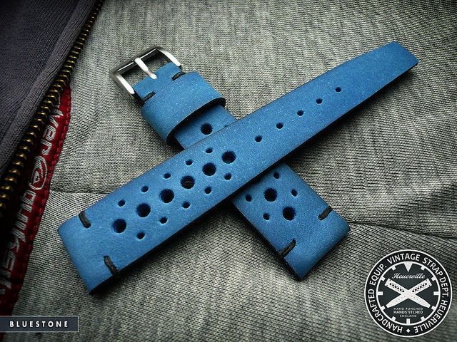

De blauwe koe voor de Heuerville strap is gesignaleerd, dus het begint nu echt moelijk te worden om geduldig te wachten op twee kleine drukknopjes…
