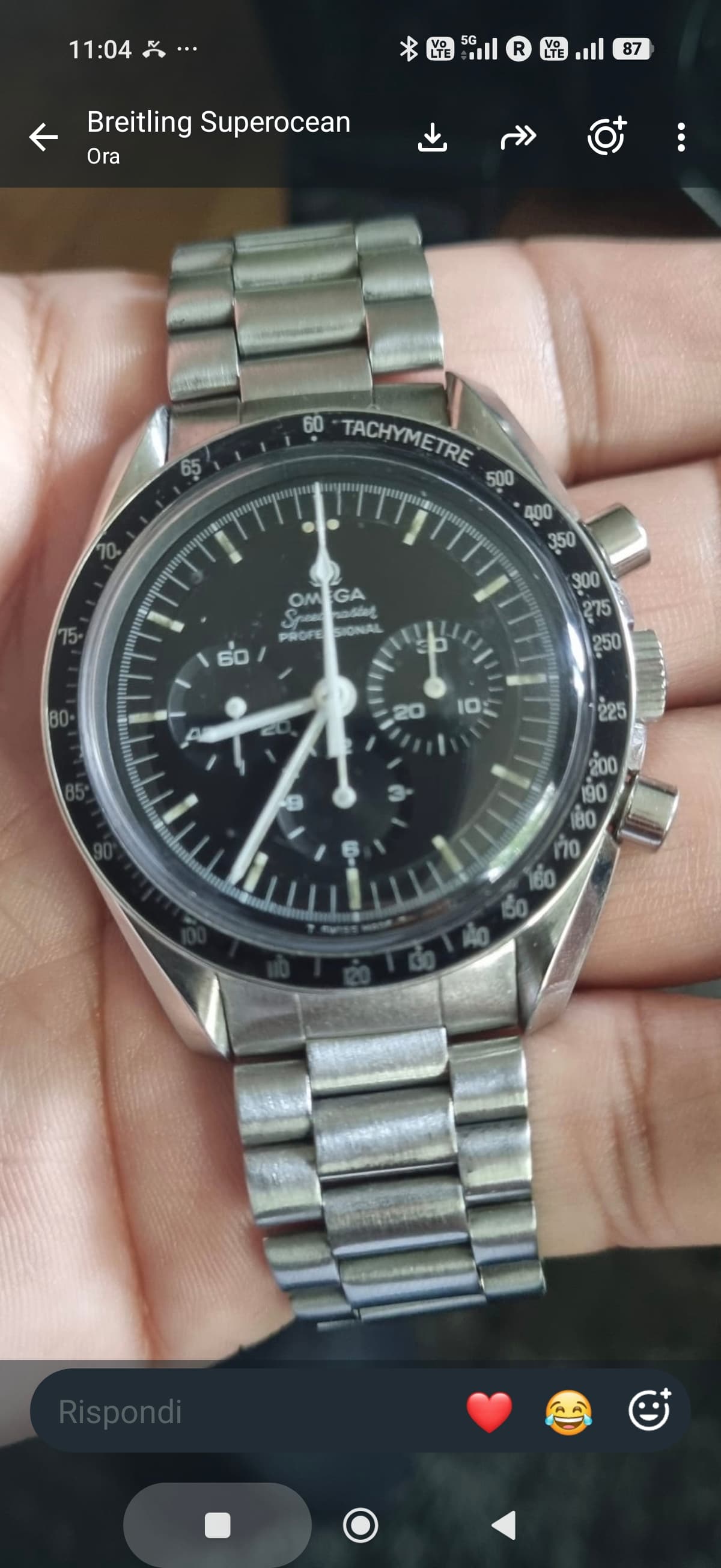

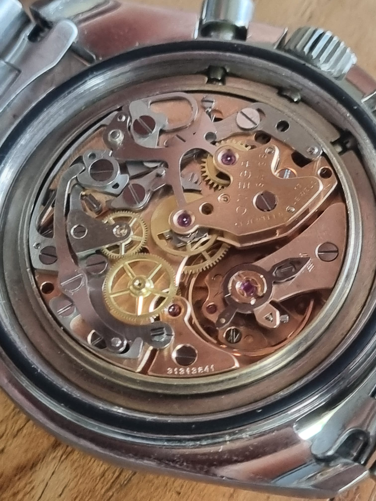

Hallo allemaal… Ik zou graag deze Speedmaster willen kopen, maar ik weet niet zoveel over deze referentie… kan iemand me wat meer vertellen?
Alvast bedankt voor de hulp.

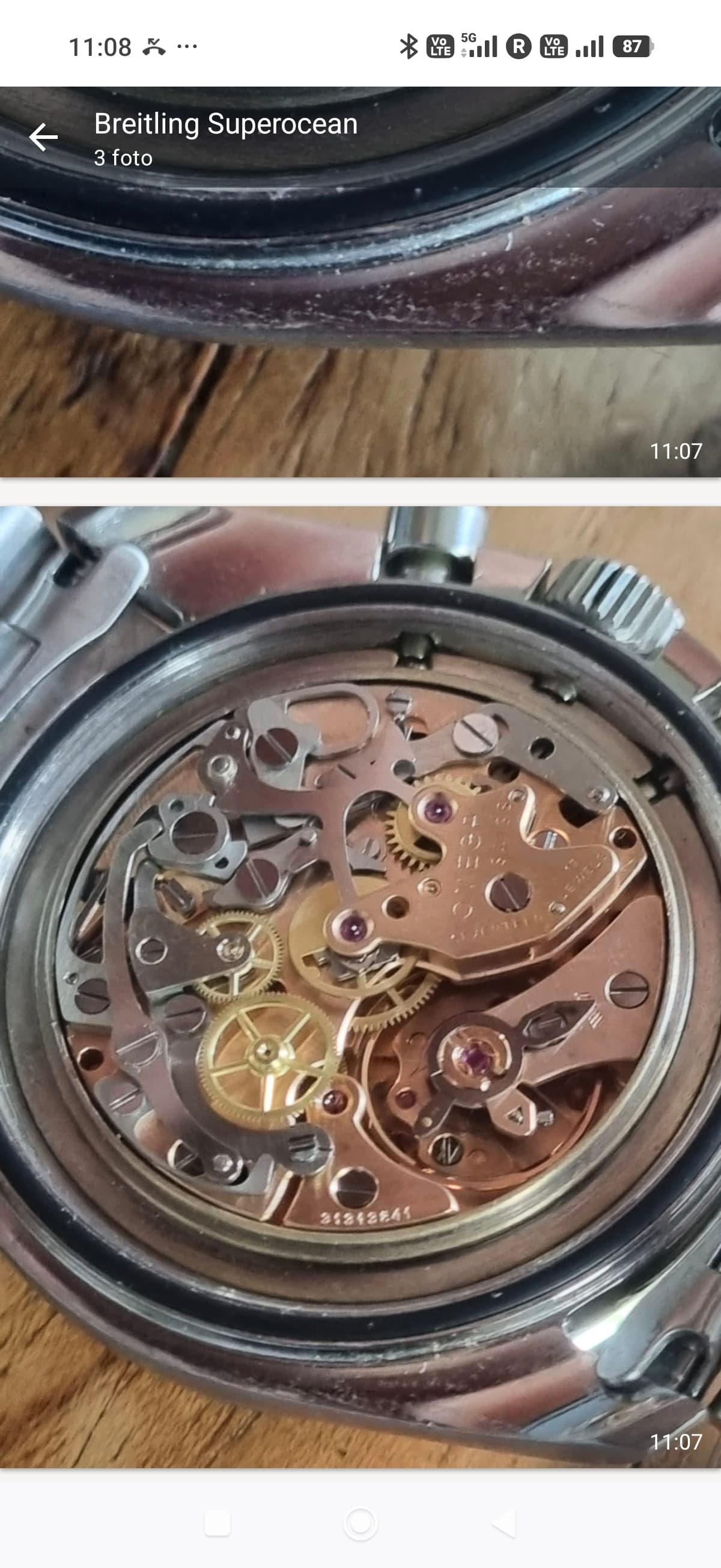

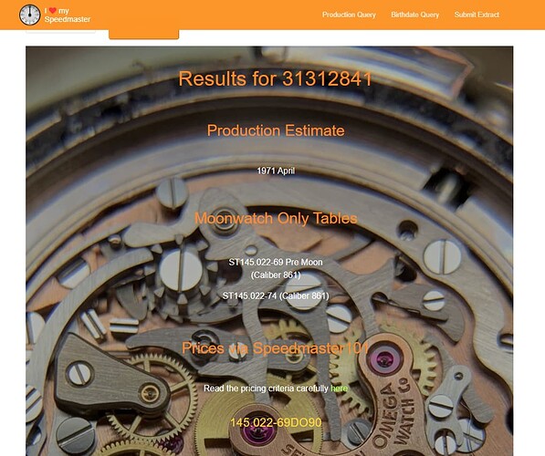

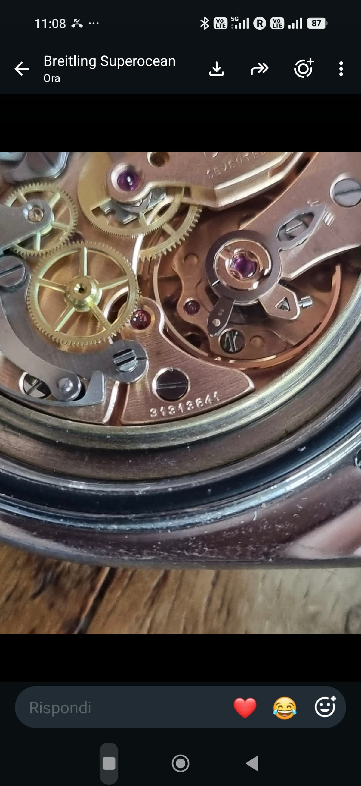

Als ik het serienummer goed heb afgelezen:

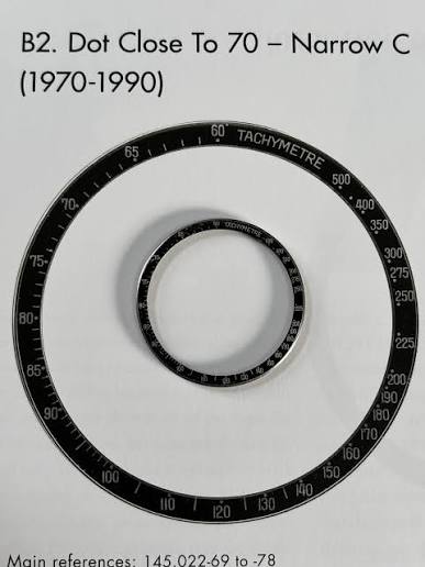

Is die bezel dan jonger, er van uitgaande dan DO90 voor Dot over 90 staat en deze next to 90 is?
Edit: wijzers ook vervangen vanwege andere kleuring?

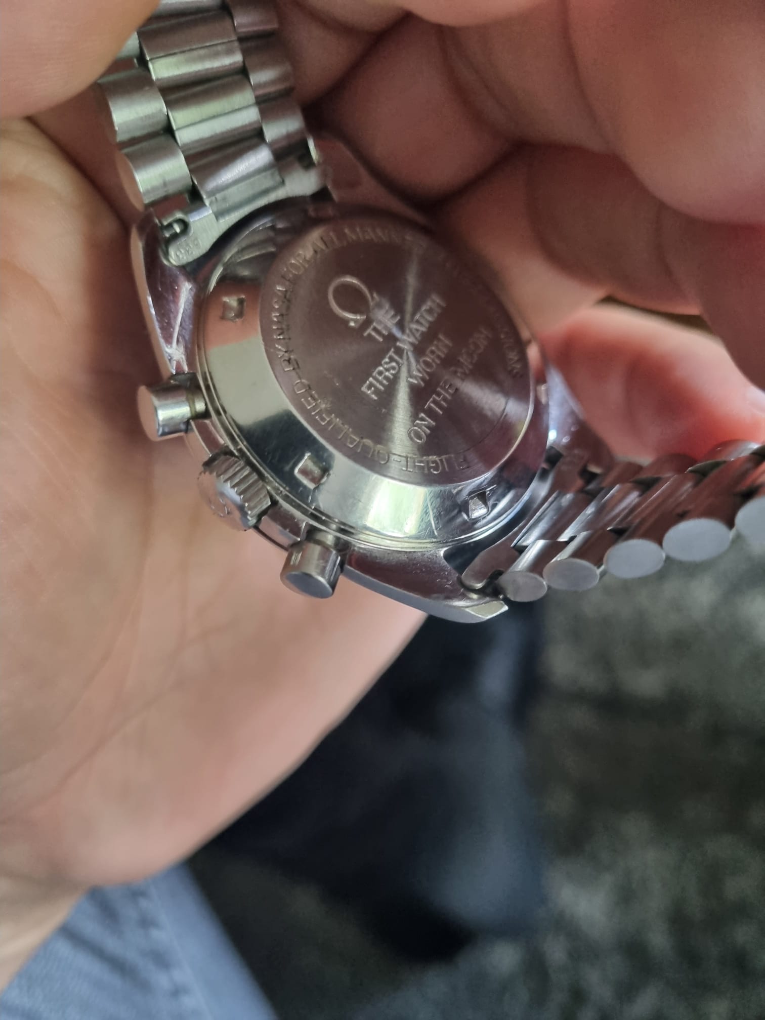

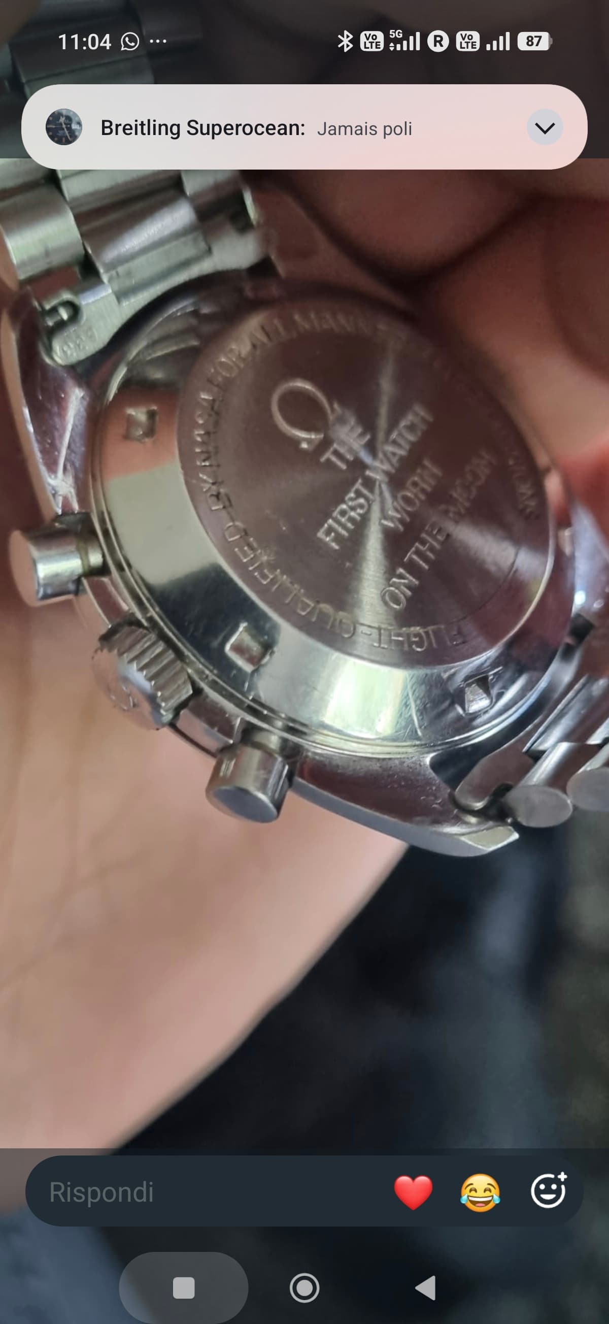

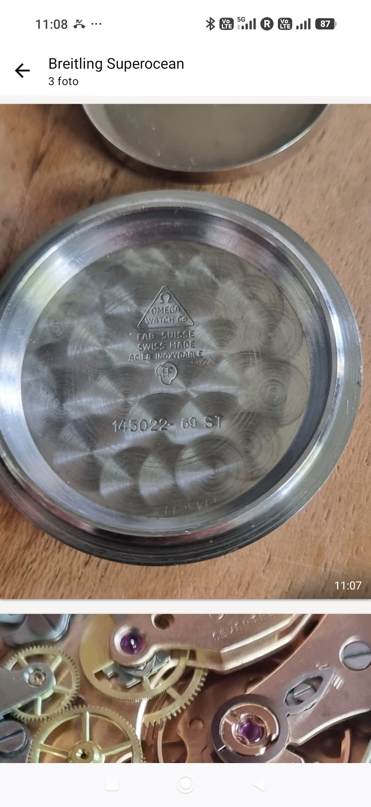

Het is iig een straight writing, zie buitenkant caseback.

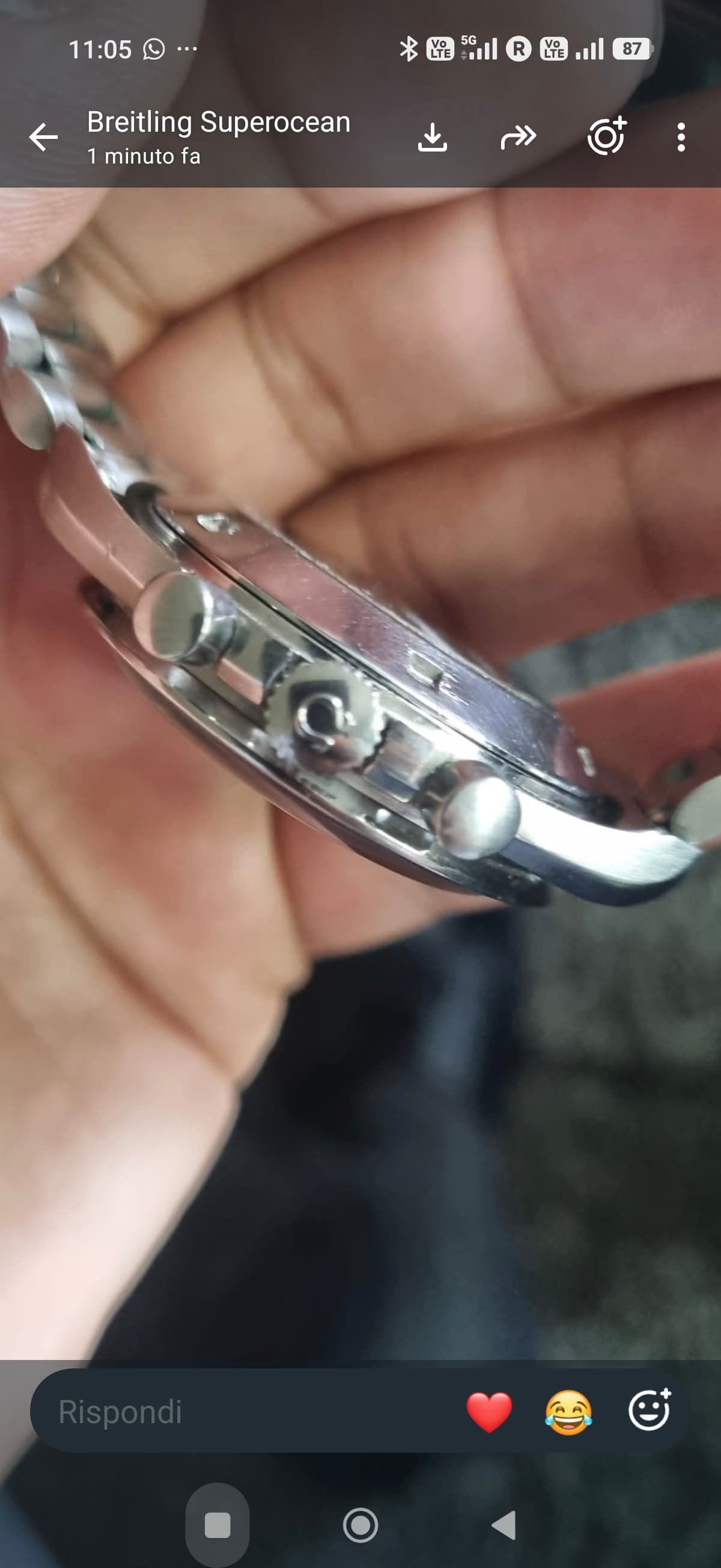

Originele kroon zit er nog op.

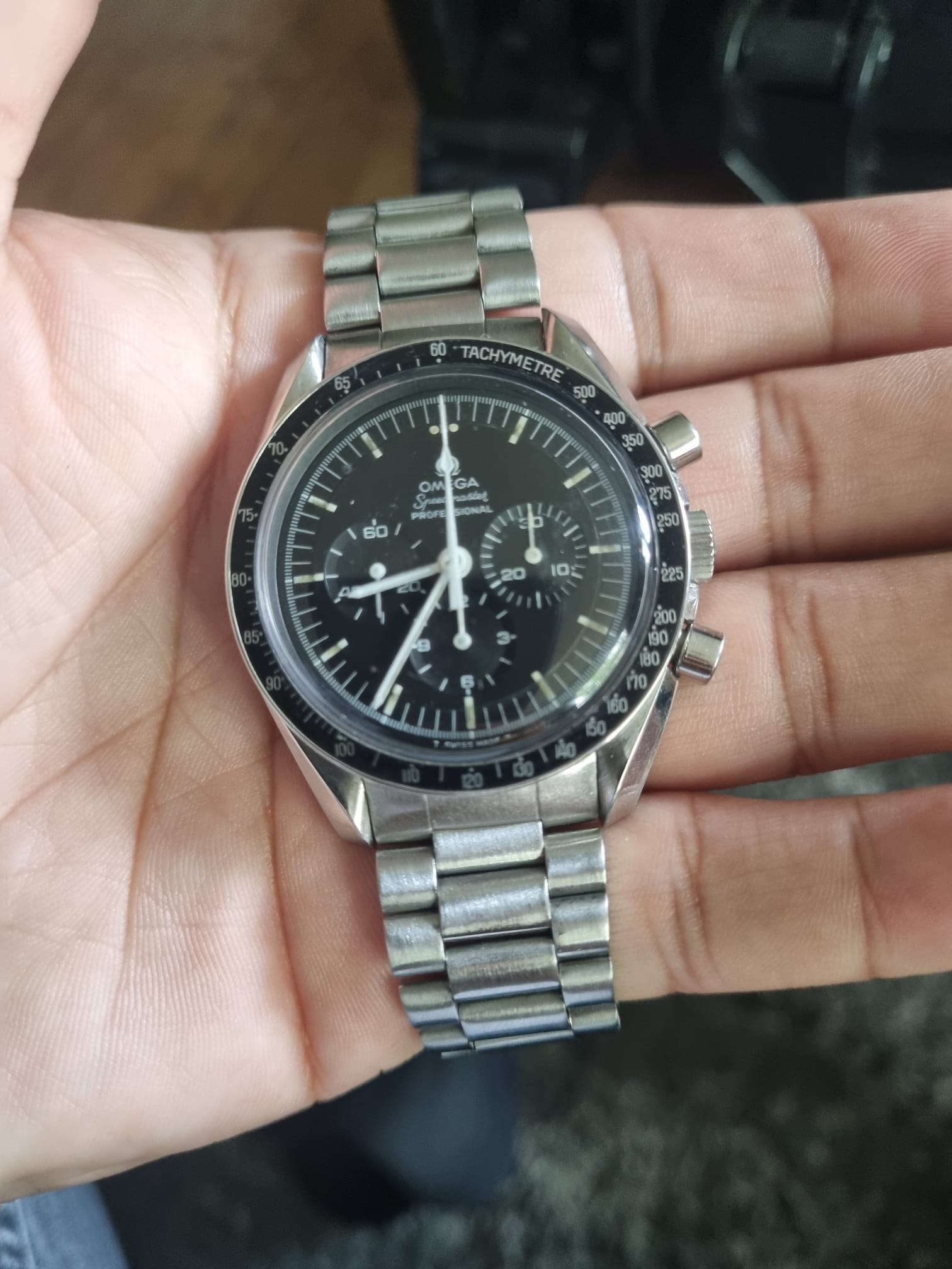

De bezel zou origineel kunnen zijn, maar evengoed een latere service. T/m de 80’s hoort er een B2 op.
Wijzers zijn denk ik luminova service wijzers.
De step dial is denk ik origineel, beetje vervuiling op het tritium, maar lijkt me geen issue.

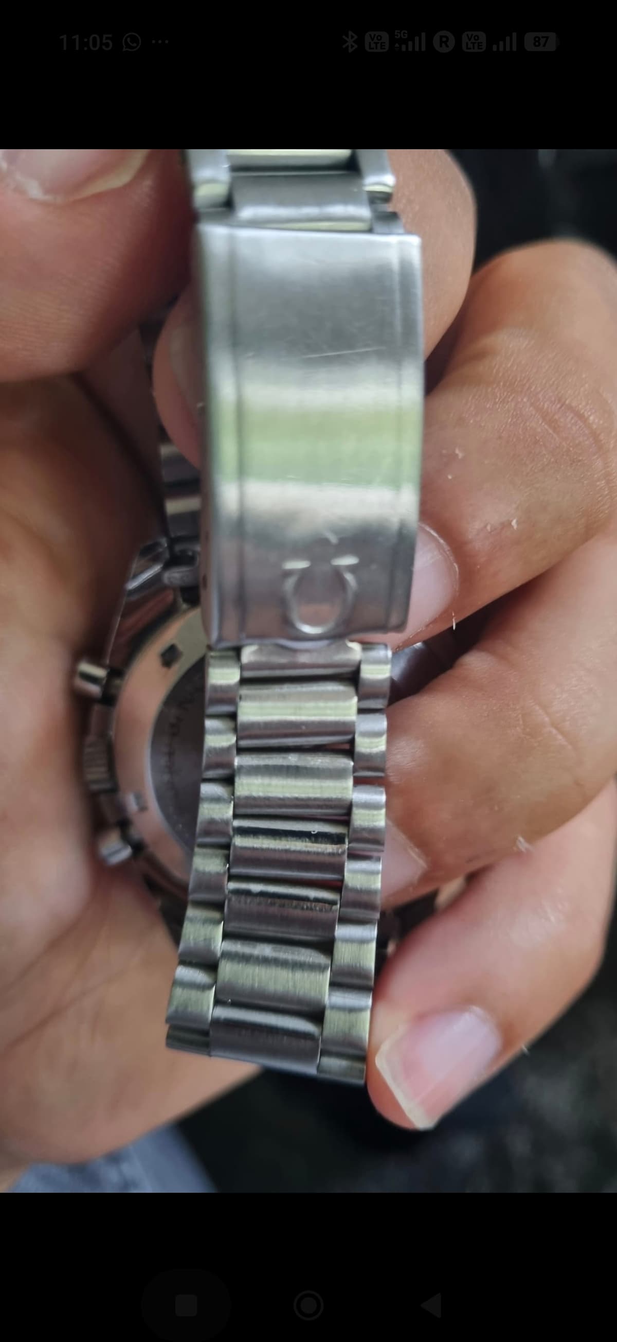

Een 145.022-69 kwam sowieso niet op deze 1171 bracelet (volgensmij), dus die is sowieso van later.
