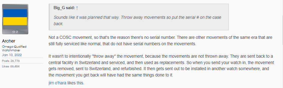

Daar denkt een Omega qualified watchmaker anders over, alle handen die je ziet worden aangedreven door de module:

Ik heb heel vaak gelezen dat Omega het hele uurwerk in de prullenbak gooit en er een compleet nieuwe inzet. Dat is goedkoper dan dit uurwerk servicen. Ik weet niet of horlogemakers zonder Omega certificering dat voor elkaar krijgen.
Think wisely :smile:
Ik dacht te hebben gelezen dat het refurbished wordt net zoals uurwerken bij Tudor.
Er wordt enkel een nieuwe ingezet als het om de eerste versies gaat.
Gewoon omdat daar kinderziektes in zitten die bij het laatste model verholpen zijn. Wil je die zaken verhelpen bij het oude model, dan kosten de onderdelen ook heel wat centen en dan nog het werk. Vandaar de keuze van te vervangen.
Ook een Omega horlogemaker kan het binnenwerk vervangen aan dezelfde voorwaarden.
