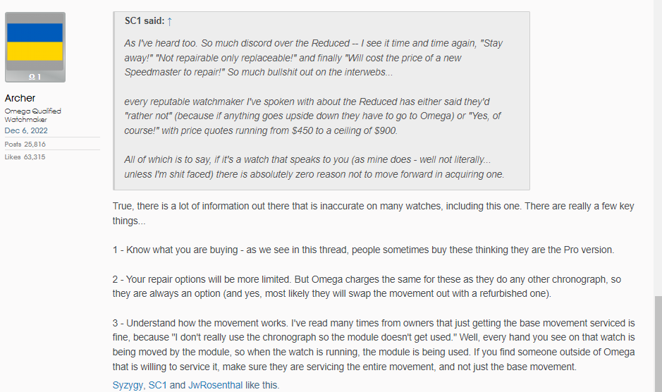

Hier een idee hoe zo’n module er uit ziet, heb hem open liggen. Is een 1140, maar is gewoon de oude versie van de 3220.
