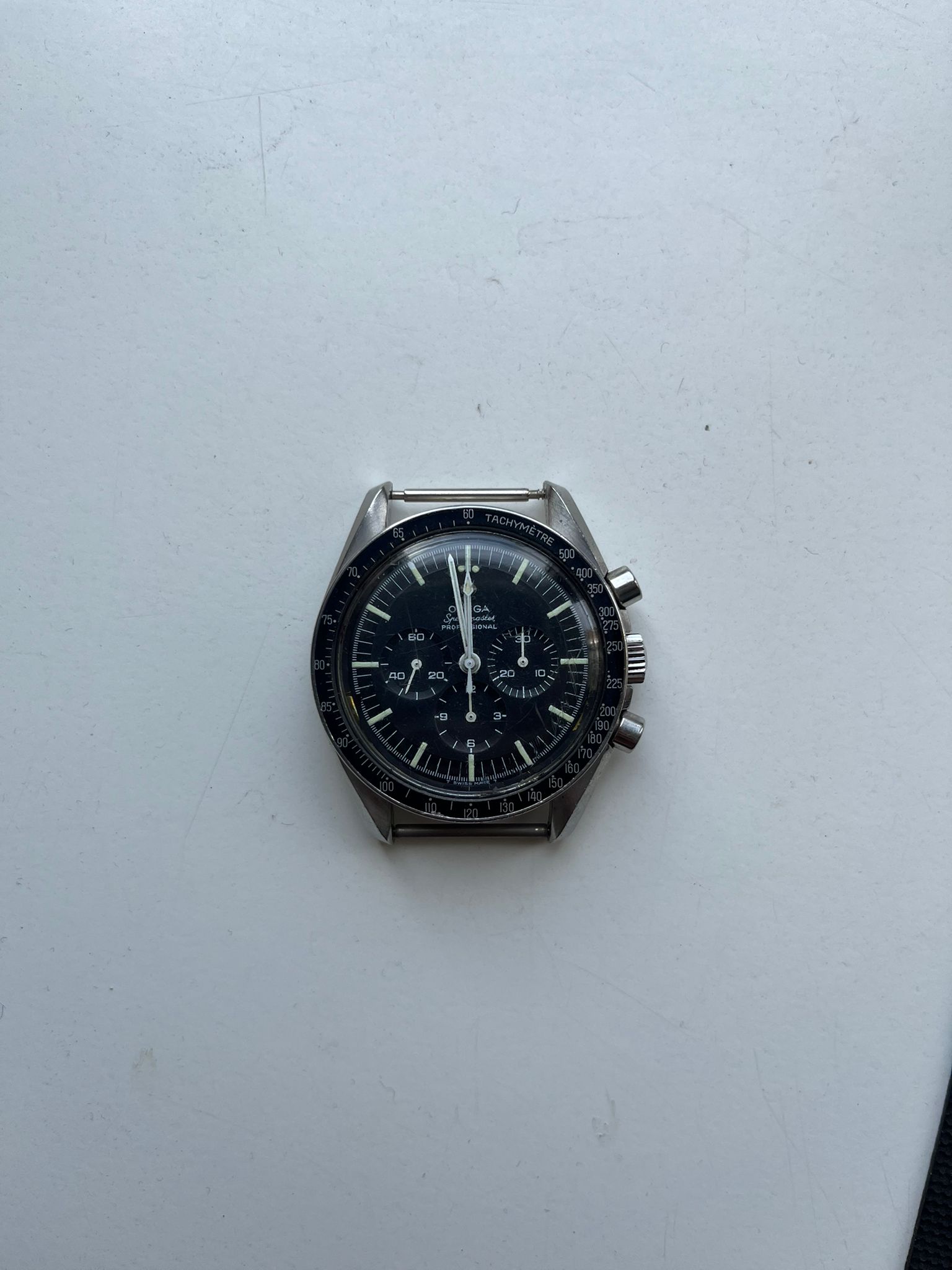

Via een erfenis in de schoonfamilie is deze Omege Speedmaster in mijn bezit gekomen. Ik heb hem gister ontvangen en ben op onderzoek gegaan. Bij de plaatselijke juwelier heb ik de achterkant open laten maken, waaruit blijkt dat het een 145.012-67 is, inclusief het calibre 321 uurwerk.
Het horloge houdt de tijd nog prima bij (moet nog op langere termijn bekeken worden), maar de chronograaf functie werkt niet. Pushers hiervoor gaan ook zeer stroef. Het horloge heeft jaren lang op het nachtkastje gestaan als nachtklok, er is geen band of papieren aanwezig.
Mijn liefde voor horloges is ontstaan bij de Speedmaster, maar die is altijd buiten mijn budget geweest. Voor mij is het overduidelijk dat dit horloge gereviseerd en gedragen moet worden, alleen ben ik benieuwd naar ervaringen over de mogelijke opties voor waar dit kan. Ik wil zo veel mogelijk origineel houden en ben bang dat wanneer deze naar Omega gaat van alles wordt uitgewisseld zoals de dial.
Alvast bedankt voor de reactie!

Wesselink en Vreeker in Alkmaar is hiervoor misschien wel het allerbeste adres. Ziet er fantastisch uit trouwens dit exemplaar.
Heel gaaf! Ferrie Schweitzer in Heerlen.
Net exemplaar. Servicen en dragen

Je kan bij een service gewoon aangeven dat ze de wijzers/wijzerplaat/bezel etc origineel moeten laten.
Ik hoop dat je hem met veel plezier en trots kan dragen!
Zou iig een vintage omega man t laten doen, waarbij je afspraken kunt maken over wat ze gaan vervangen.
Imho zo min mogelijk.

Volgens mij mogen officiële Omega service centers zoals Wesselink en Vreeker alleen een complete service doen of niets.
Ik heb destijds wel de Omega Constellation C shape van mijn opa daar onder handen laten nemen. Ben er erg blij mee hoe hij geworden is. Je kan ze altijd even bellen en overleggen. Als de plaat en wijzers goed zijn is er natuurlijk geen reden om te vervangen. Daarnaast krijg je volgens mij ook alle onderdelen terug en worden deze niet weggegooid.
Hou er rekening mee dat het best wat kost voor een chronograaf (dan is het in principe wel all-inclusive). Dit zijn de vaste prijzen van Omega zelf.
Je zou bij een onafhankelijke horlogemaker zoals bovengenoemde Ferrie Schweitzer ook goed terecht kunnen.
Dit kan ik bevestigen, het merk wil alles in “originele staat” weer terug uitleven.

Een service beurt is wel belangrijk, alleen even het juiste adres vinden. Er zijn voldoende mensen hier op het forum die dit voor je kunnen doen of een adres weten waar dit kan.
Wesselink & Vreeker te Alkmaer
Zou ik bij deze 321 sowieso niet doen, al was de plaat bagger. Zo’n opgelegd logo wil je houden neem ik aan.
Afhankelijk van de regio waar je vandaan moet komen zou ik W&V even bellen, maar ik neem aan de ze je uurwerk gewoon kunnen servicen met originele onderdelen en behoud van plaat en wijzers etc. Bij Omega krijg je die idd gewoon mee mocht het niet houdbaar zijn. (In tegenstelling tot Rolex)
Beurtje kost je 8/9 honderd?
Nee zeker niet. Bedoelde eigenlijk voor de horlogemaker ook geen reden om te vervangen.
Prijs is tegenwoordig 950,- das wel pittig… Zou denk ik naar een onafhankelijk horlogemaker gaan met een een goede reputatie.
https://www.omegawatches.com/nl-nl/customer-service/interventions-and-prices/price-information
die prijscalculator is wel hilarisch
Hebt gehoord dat 321’s door OSC’s naar Zwitserland moeten worden gestuurd. Onderdelen zijn anders alleen nog op de open markt verkrijgbaar.
950 is het standaardtarief voor chrono’s, kan meer zijn voor oude 321’s.
Niet gek ook… vintage is specialistenwerk
Vroeger kost het bij W&V net zo veel als bij een andere specialist. Hoe graag ik ook bij W&V kom ik zou in dit geval adviseren voor iemand als Nico Rijsman (dus zonder Omega accreditatie)
Lekker naar @Floris155 in Almelo gaan. Hij heeft onlangs een erfstuk dat ik heb verkregen geserviced. En die ervaring was top. Hij is overigens omega certified. Als jij wil dat je wijzers en dial intact blijven kan hij dat 100% zeker voor je regelen.

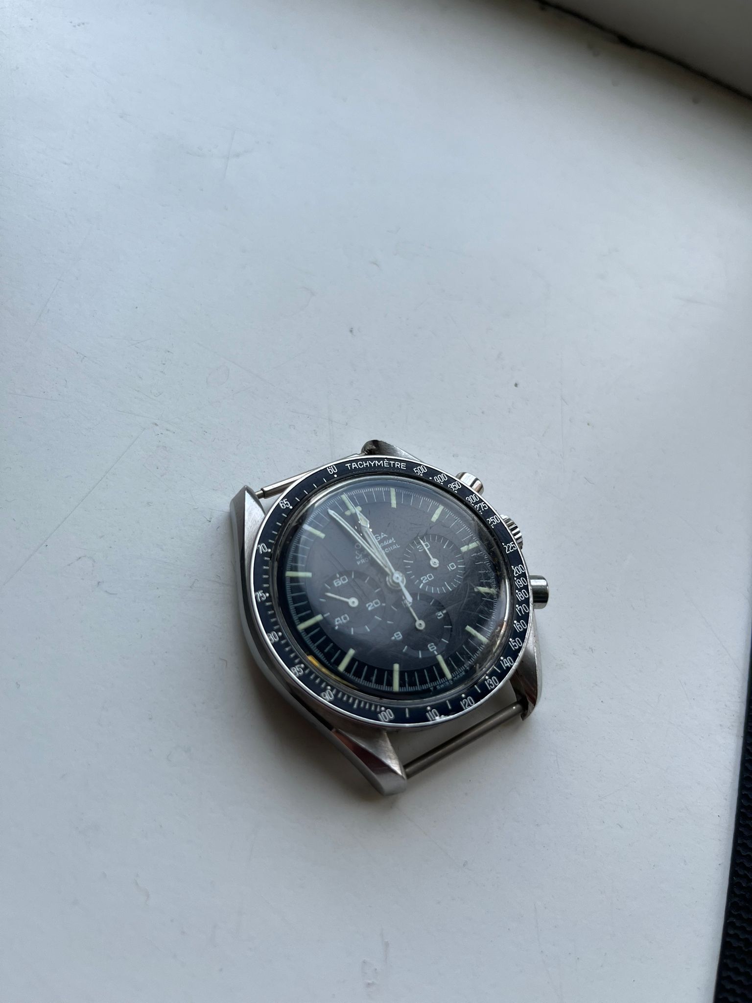

Het is me duidelijk dat ik een Nederlandse specialist moet zoeken (dus niet opsturen naar Omega zelf) om zoveel mogelijk van de originele onderdelen te kunnen behouden. Ik ben nog wel bezorgd om de wijzerplaat, daar zie je op de foto ter hoogte van de 3 en 8 dat de rand wat loskomt (dit zorgt voor de gouden gloed op de foto). Is de wijzerplaat nog te redden of zal dit nog meer uit elkaar vallen bij het openmaken van het horloge?
Onzin
Klopt helemaal wat je zegt, Omega levert amper nog onderdelen voor het binnenwerk.
Je kan altijd je wensen doorgeven van wat je wel en niet wil, de Omega horlogemaker zal hier rekening mee houden als het technisch mogelijk is.
Kan soms duurder uitkomen dan standaard prijs.
Wel een horloge dat revisie kan gebruiken en dan lekker dragen.
