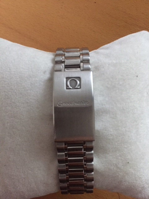

ik heb een fraaie Omega Speedmaster gekocht met stalen band. De band is wat kort maar ik heb er een losse schakel bijgekregen. Is er ergens een handleiding hoe ik deze band zelf kan verlengen? Of moet ik toch langs de dealer? Het is een Speedmaster date automatic. Betekent automatic ook automatic of moet ik het horloge toch telkens opwinden?

Edit: Maar goed, back on topic. De band. Heb je een fotootje van de band? Dan kunnen we op basis daarvan wellicht wat aanwijzingen geven.

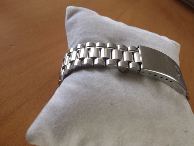

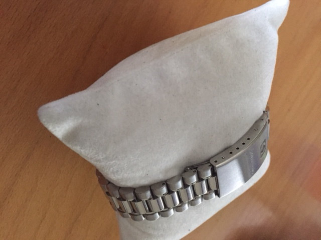

Dit is een band met pins en geen schroefjes.
zonder ervaring is het lastig werken met die pins.
Een schakel erbij zou ik even door een goede juwelier
of horlogemaker laten doen.

Mooie Omega 1479 band! Dat is inderdaad met pins, maar elke juwelier die ook horlogebandjes verkoopt/vervangt kan dit voor jou doen. Je kan het ook zelf doen als je gereedschap hebt met dezelfde diameter als de pin. Dan je het deels eruit tikken met een hamertje en dan de pin eruit trekken met een knijptang. Zorg er dan wel voor dat de band niet kan wegschieten, anders heb je straks een kromme pin. Maar denk dat een bezoekje aan de juwelier een veiligere optie is.
Hiermee kan je het ook zelf doen, maar let wel op dat je er niet meer dan 20 euro op Ebay voor uitgeeft. Er staan veel voor boven de 100 euro te koop en ik snap werkelijk waar niet waarom.
