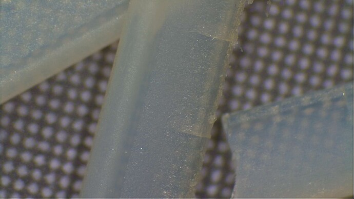

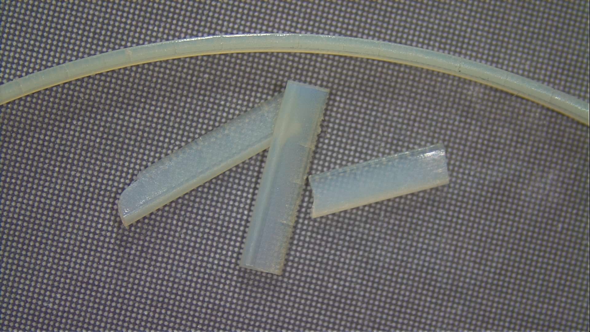

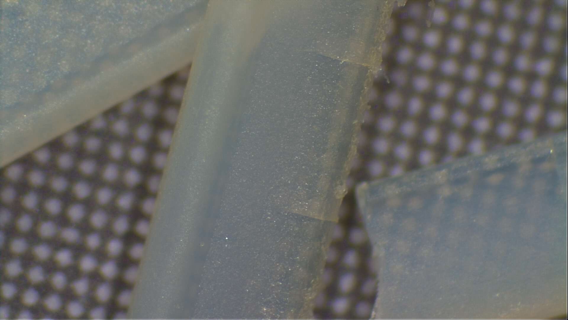

Heel mooi om de IWC revisie te zien maar die horlogemaker bouwt niet de datum modificatie in en zie ook niet dat de kast gedemonteerd is om de pakkingen te vervangen.
Vooral de glaspakking kan door UV licht bros worden

Dit is een glaspakking van 10 jaar oud die er aan tig stukken uitkwam na demontage van het glas. Bij een “standaard horlogemaker” worden deze dingen vaak niet gedemonteerd omdat ze niet aan de juiste pakkingen komen. De barstjes lopen nog net niet helemaal door tot onder en het horloge zal nog een poosje waterdicht zijn maar niet voor jaren!
De barstjes ontstaan door ouderdom, invloed van chemische stoffen en vooral UV licht.
