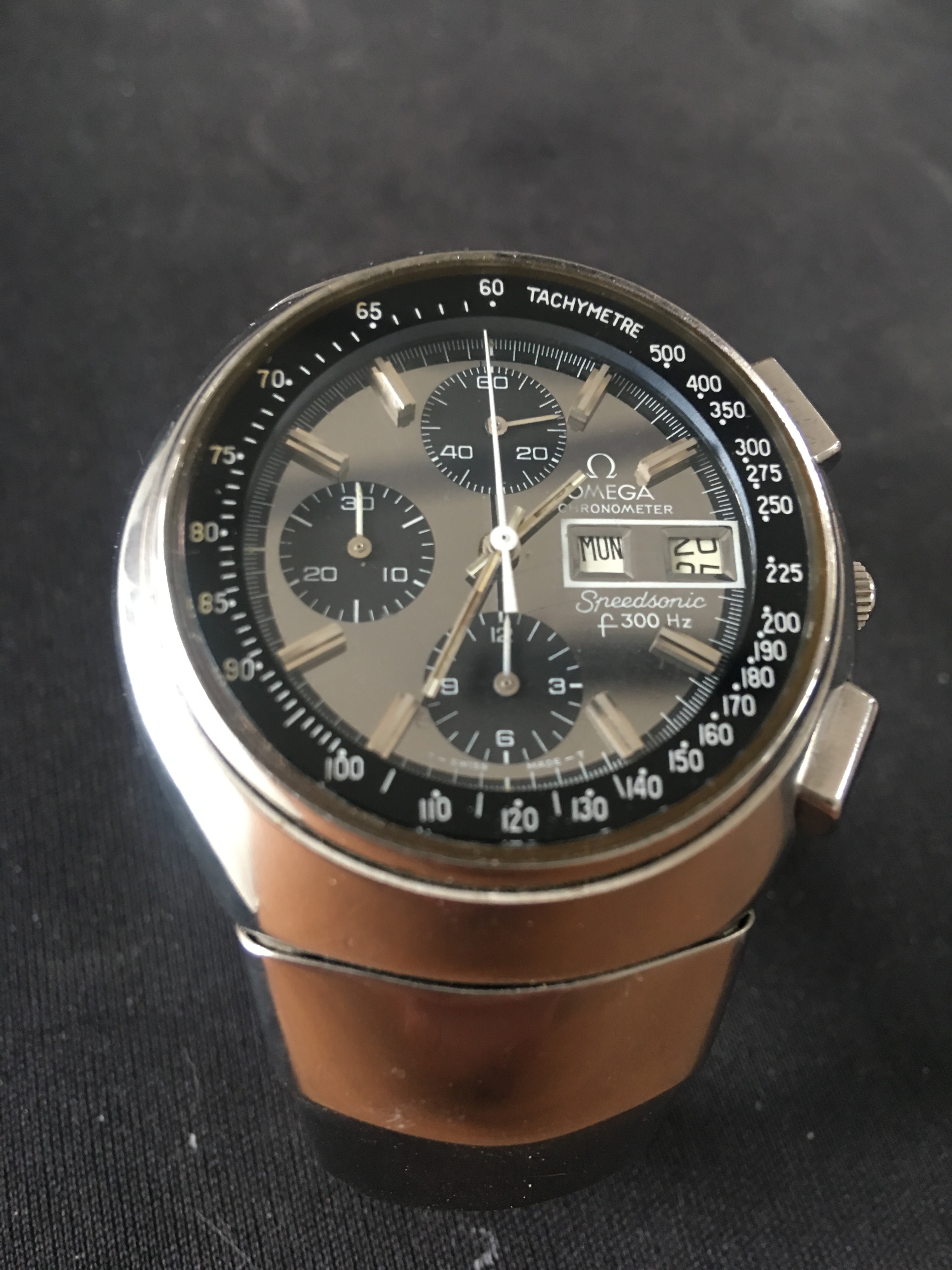

Ben in bezit gekomen van een omega speedsonic lobster maar deze functioneert nog niet helemaal zoals het meot.
Datum verzet werkt maar dag verzet niet , en uiteraard staat ie stil (dode batterij)
zelf doen of wegbrengen?
Wegbrengen
Gefeliciteerd met deze NA!
Ik zou hem ook wegbrengen. Gaaf horloge!
En heel belangrijk. Op de originele band. Mooi ding.
Geen eenvoudig klusje en waarschijnlijk lastig te krijgen onderdelen nodig (ask me how I know)
Wegbrengen!
Helaas ook veel ervaring met deze uurwerkjes. Is allemaal
wel te krijgen, maar alles behalve makkelijk.
Hopelijk is de datumschijf niet kapot. Die zijn echt niet te vinden. Heb er zelf nog enkele liggen.
Zou hem naar Ernst brengen. Wat mij betreft de specialist van NL
In vredesnaam wegbrengen, dat is geen zelfknutsel horloge, prachtig!
ik heb ernst inmiddels bericht gestuurd ,bedankt zover iedereen
Prachtig horloge inclusief haar originele band
Ernst Benders maakt hier vast weer iets moois van, laat je ook nog even het eindresultaat zien?
inmiddels ook uitgebreid met ernst gesproken (telefonisch) en zijn advies opgevolgd om eerst eens nieuwe batterij te plaatsen en horloge loopt weer, chrono werkt ook ,alleen de dagaanduiding staat vast .
De dagaanduiding schijnt een ingewikkelde klus te zijn maar Ernst wil sowiesie kijken of het te maken is.
Als ik meer weet hoe en wat dan update ik dat hier.
Overigens heel apart geluid produceert zo een speedsonic (aan je oor dan
Goed bezig. Bij die van mij bleek de datum/dag aanduiding verzopen te zijn in olie. Flinke schoonmaak beurt was voldoende.
Helaas

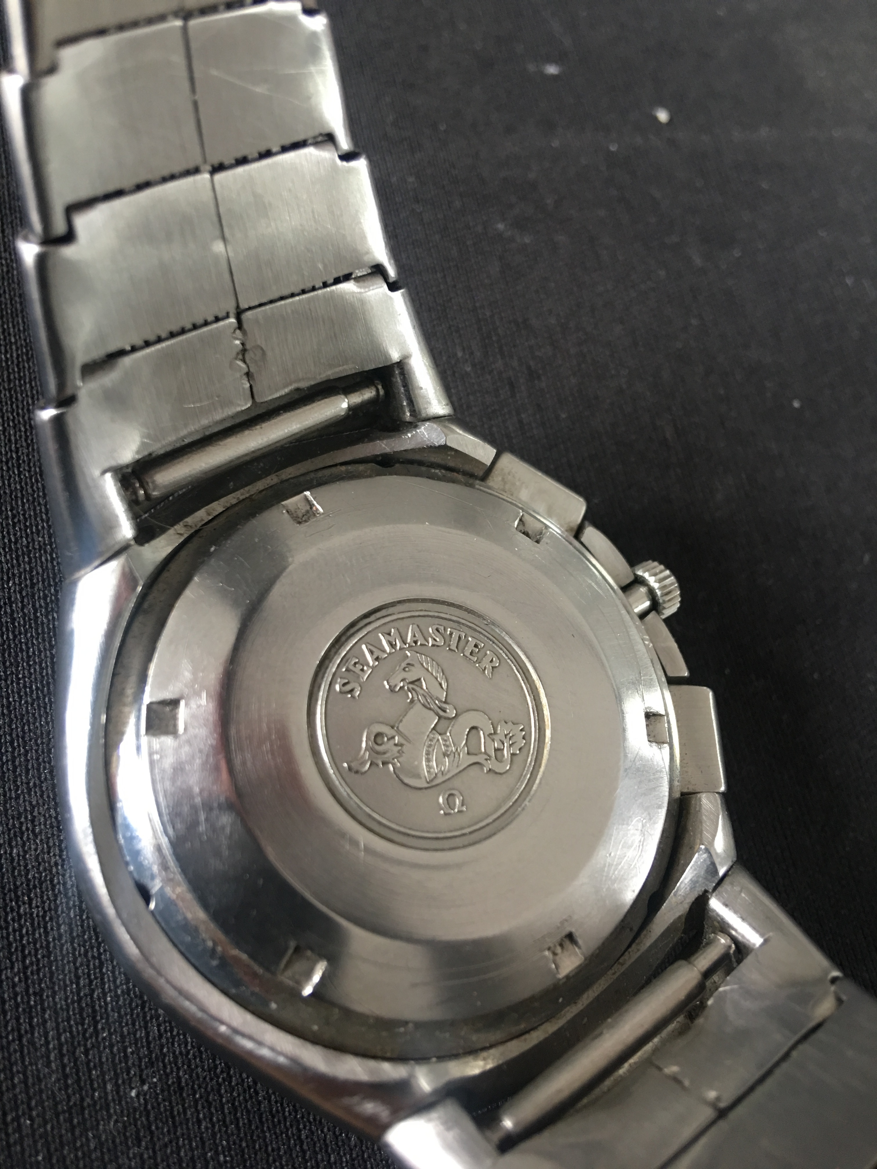

mijn Speedsonic blijkt een samengesteld geheel te zijn, en heeft ook al een aardig sleutelverleden achter de rug.
De kosten om de Speedsonic terug te brengen in de staat waarin hij hoort te zijn ,als dat al mogelijk is ,zijn voor mij een brug te ver.
Dus horloge over gedaan aan ernst en zo een fundering gelegd voor andere klok .(automaat) Volgende keer beter.
Ah, dat is zeer spijtig.
Band is op zich al best prijzig van die dingen overigens (en bijna onvindbaar)
