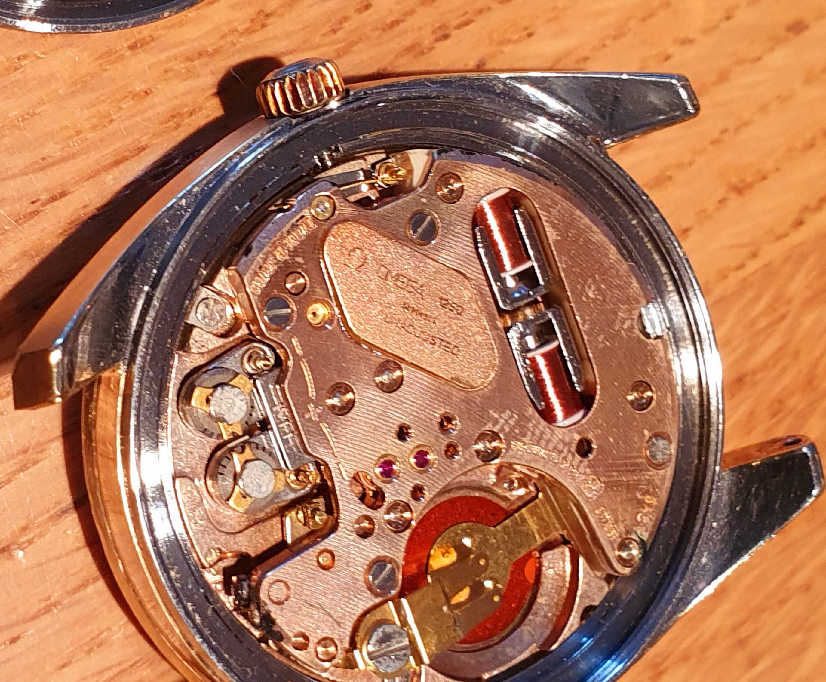

Beste forum leden,
ik heb wat vragen aangaande een Omega.

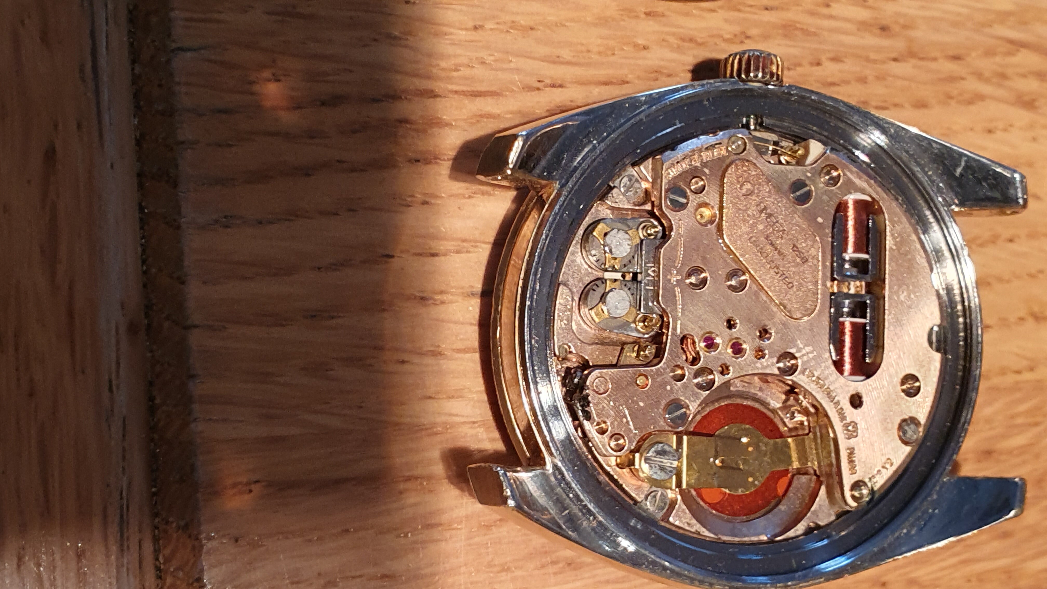

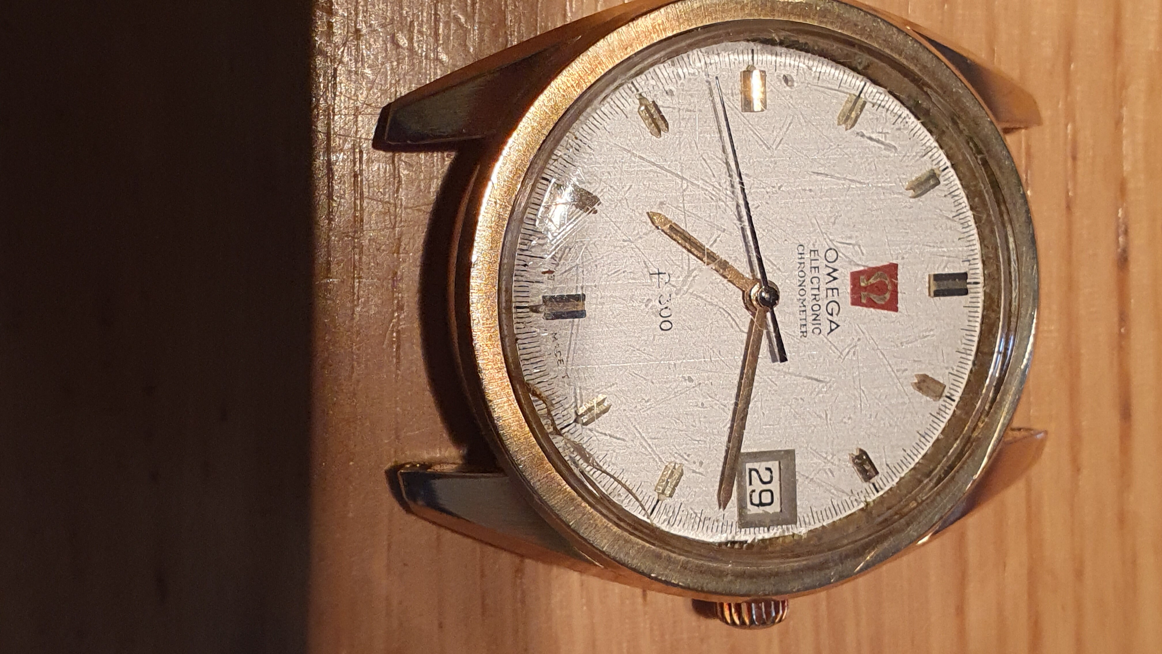

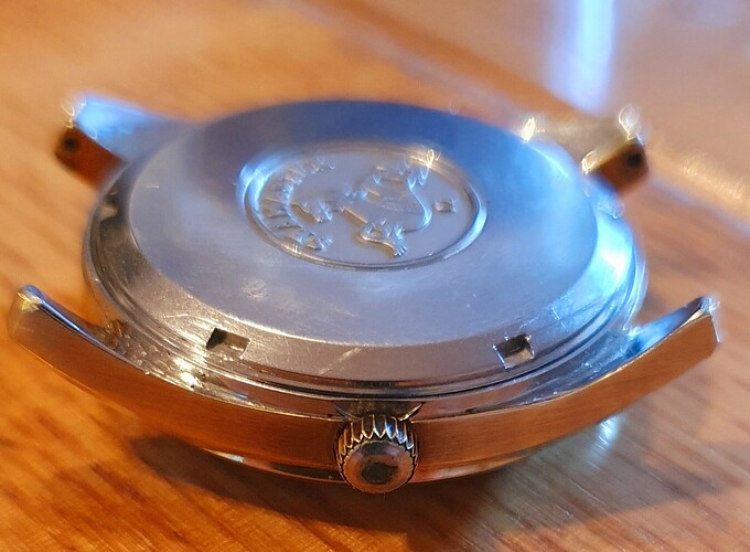

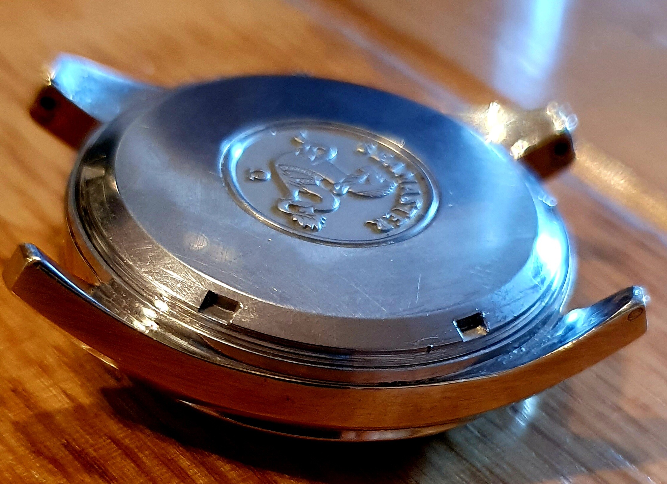

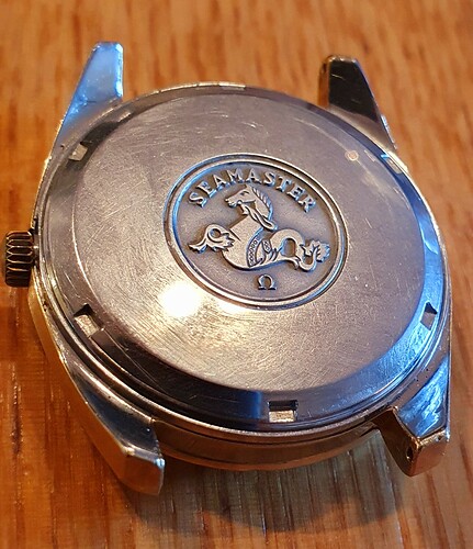

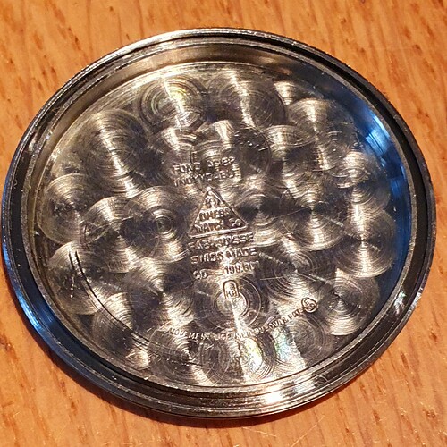

Ik kom er niet achter of dit horloge van goud is en ik zie dat aan de onderkant van de kast een plaat zit?
Verder kom ik dit model en uitvoering niet echt tegen op internet.
Ik kan hem aanschaffen maar weet eigenlijk niet wat ik dan koop en of het waard is om hem op te laten knappen.

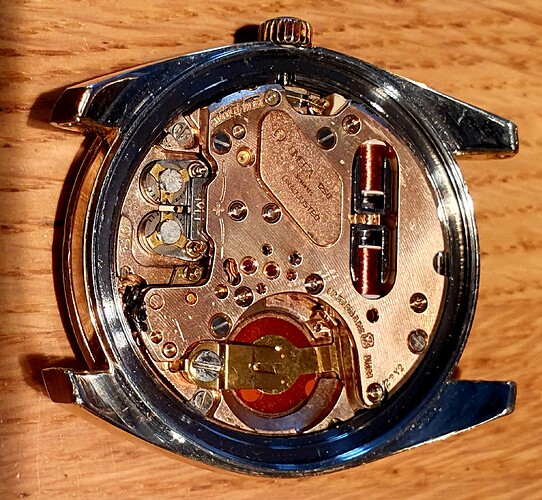

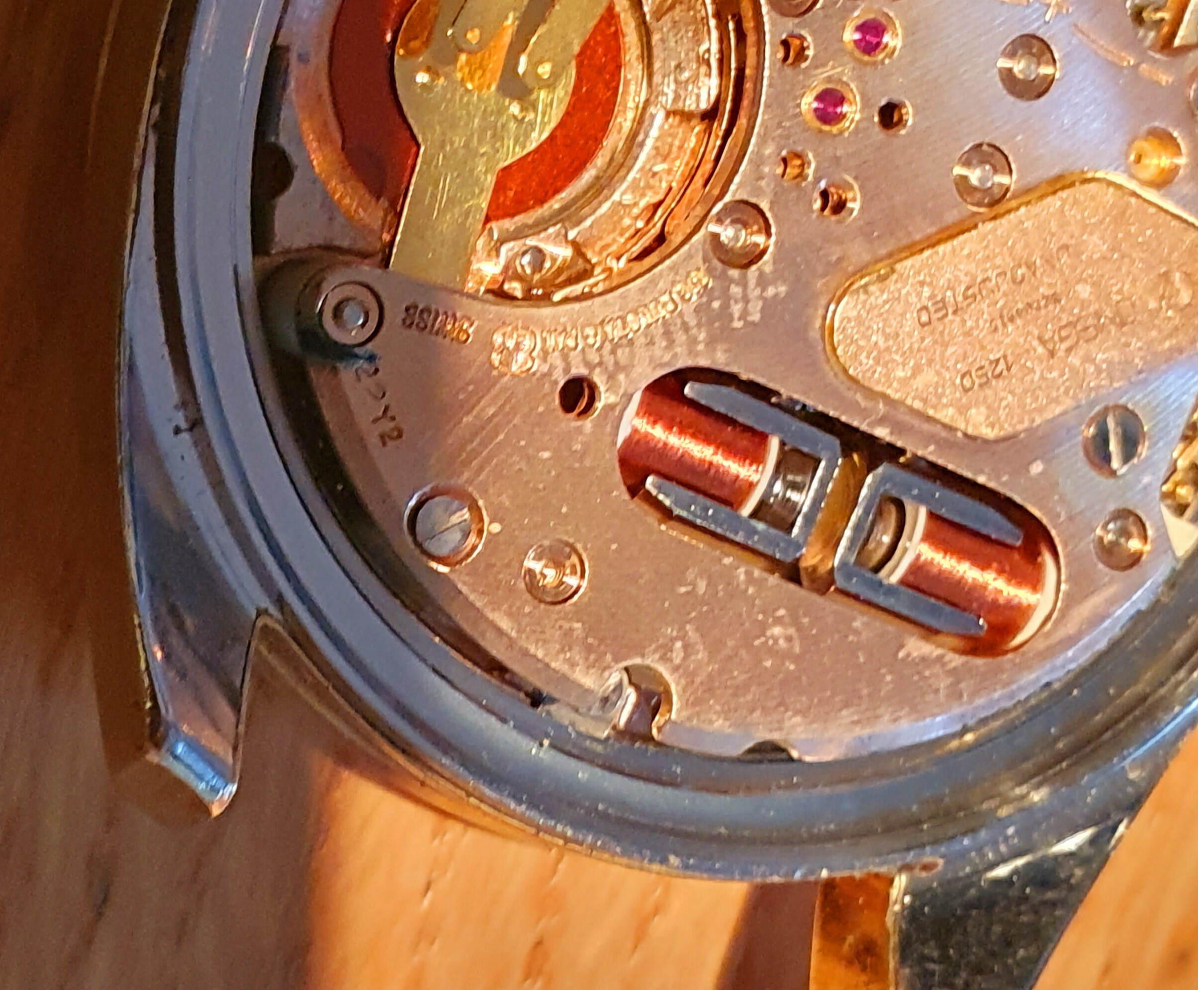

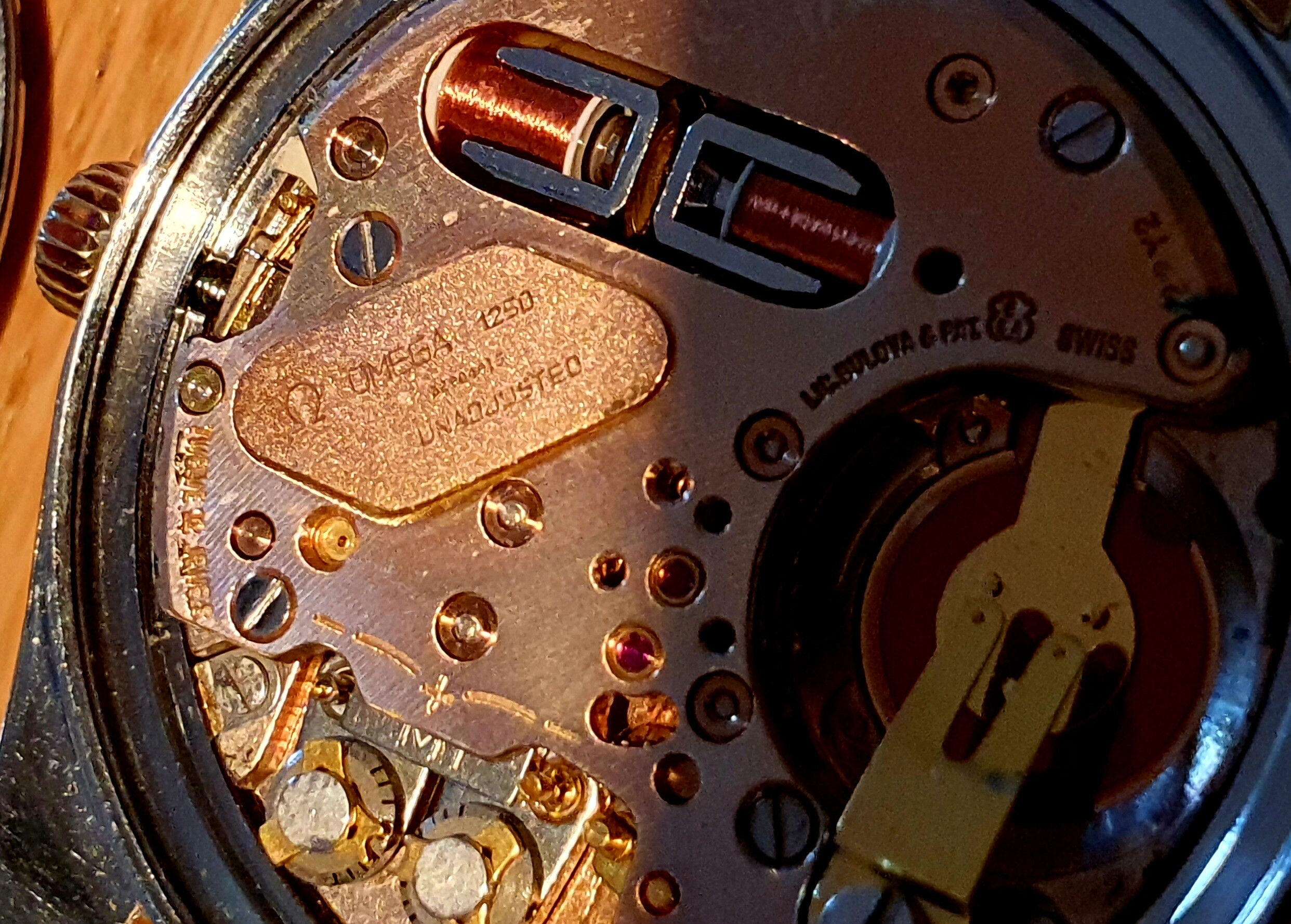

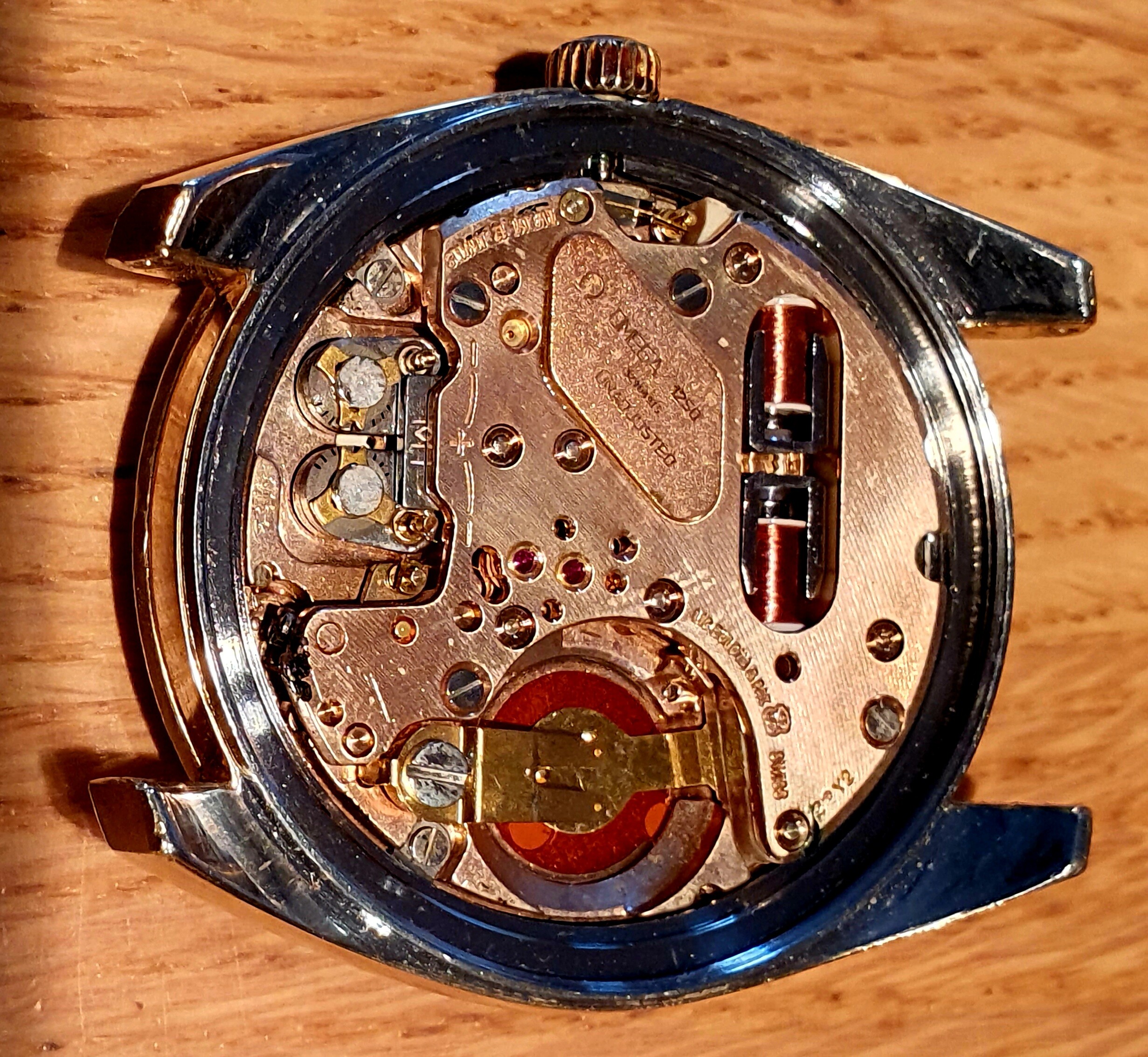

Het uurwerk loop wel maar hapert zo nu en dan ( waarschijnlijk te kan stil gestaan). B
ij het verzetten vooruit loopt de secondewijzer snel mee.
Ik weet niet of het verstandig is om hier mee verder te gaan??
Graag jullie mening .
Groet, Hans
Let op een service voor dit uurwerk is duur en maar door een aantal mensen uit te voeren. Index wheel zal mss vervangen moeten worden dan lopen de kosten op tot zeker 400,-
Gr,

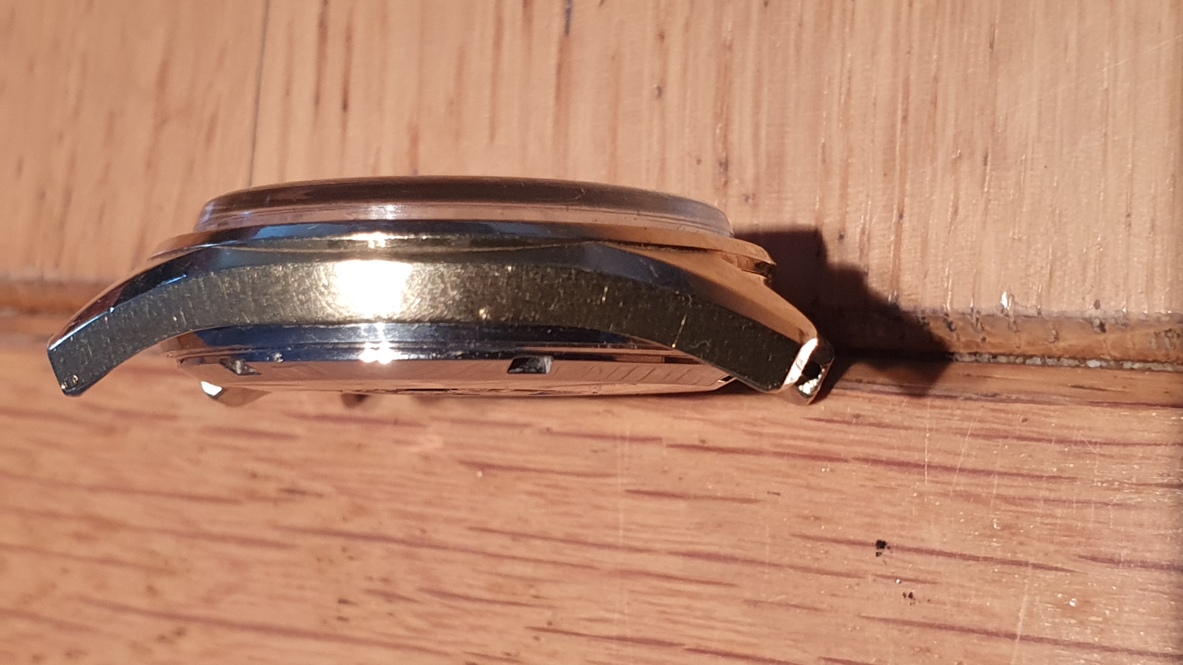

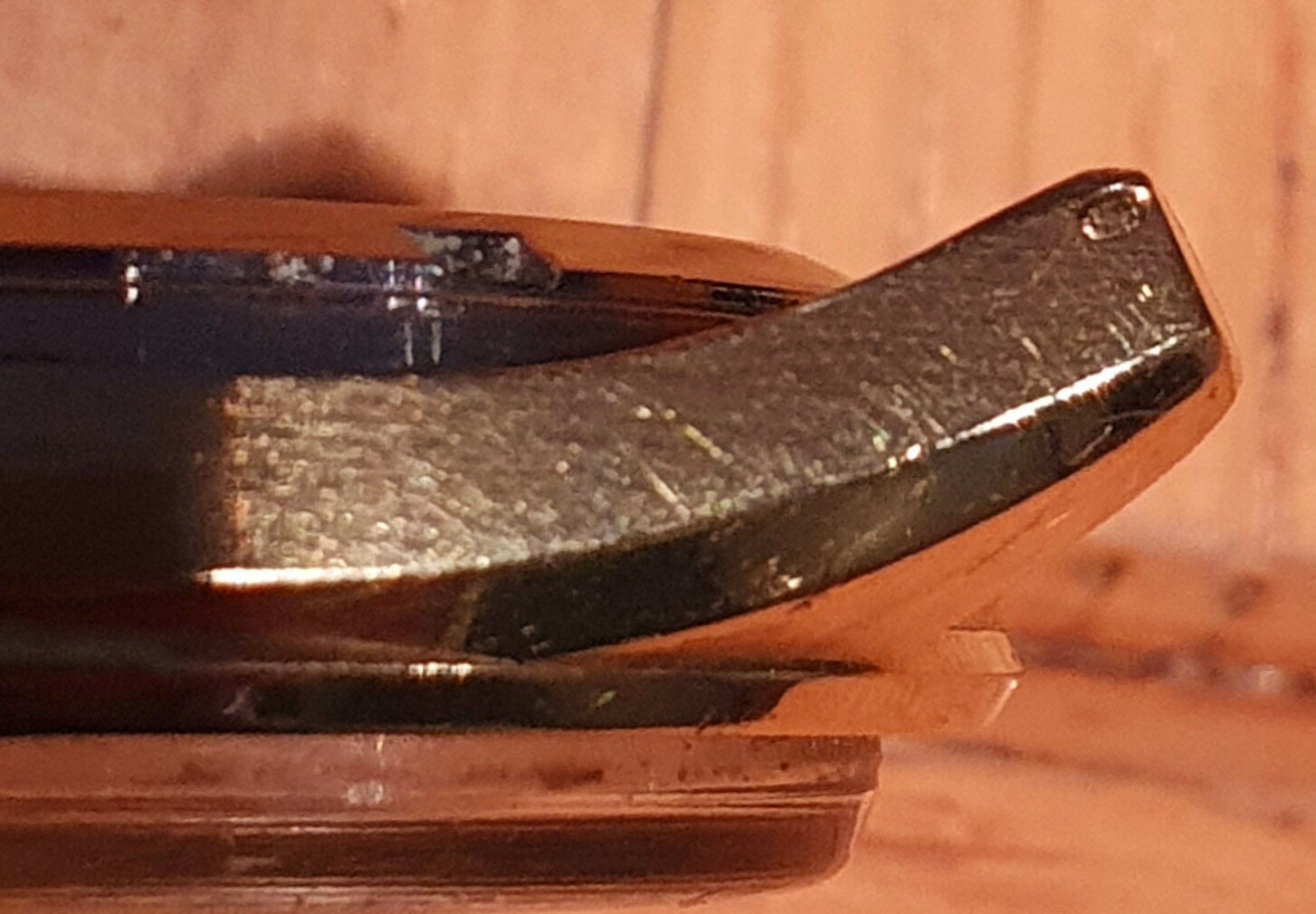

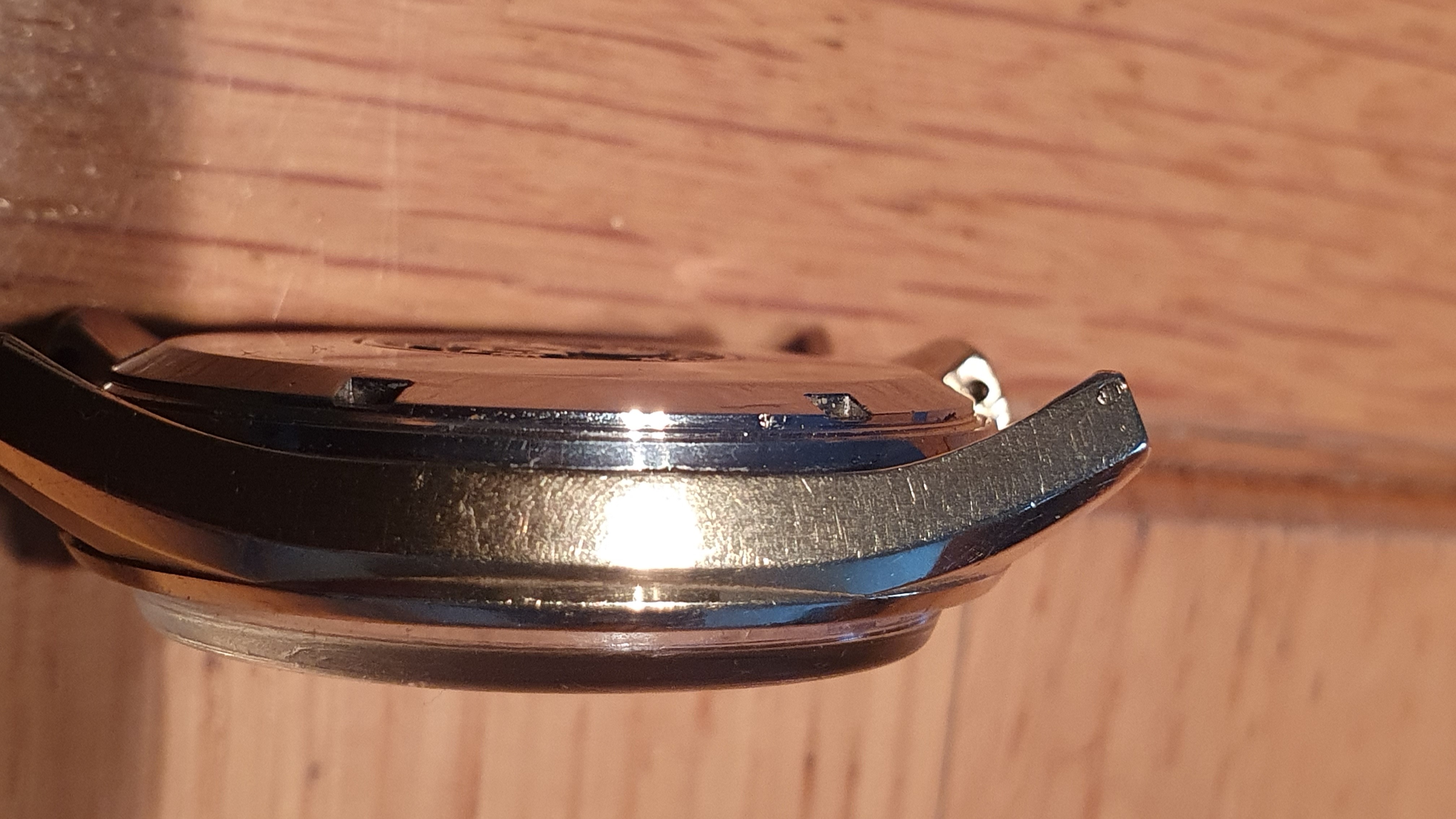

Gold cap. Een dikkere plak goud is op de rvs kast geperst onder hoge druk.

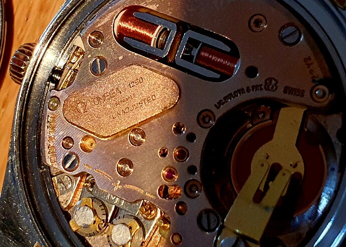

Een full service loopt inderdaad in de papieren en er zijn een paar gevoelige onderdelen, de datumschijf en het indexwiel. Verkeerd demonteren is grote schade.
Lijkt me trouwens een 198.001
Je kunt dit horloge bij mij langs brengen of opsturen, we doen deze stemvorken vrij regelmatig hier. ik maak na onderzoek eerst een prijsopgave. In principe moet ieder Omega gecertificeerde uurwerkmaker dit kunnen, dus je kunt ook even op de omega website zoeken voor een adres.
Groet Hans
Niet meer verzetten of altijd met de klok mee draaien. De “slipkoppeling” loopt te zwaar, te zien aan het mee draaien van de secondewijzer. Je loopt het risico je indexwiel te strippen. (Duur/ wordt niet meer gemaakt)
Ik zou er met een grote boog omheen lopen :slightly_smiling_face:
Onthouden, Omega goud met stalen deksel is altijd verguld of plated maar nooit massief goud.
Dus wat Bernard zegt in dit geval… :wink:
Op chrono24 staan wat ref. 198801 in een andere kleurstelling dat dan weer wel… :wink:

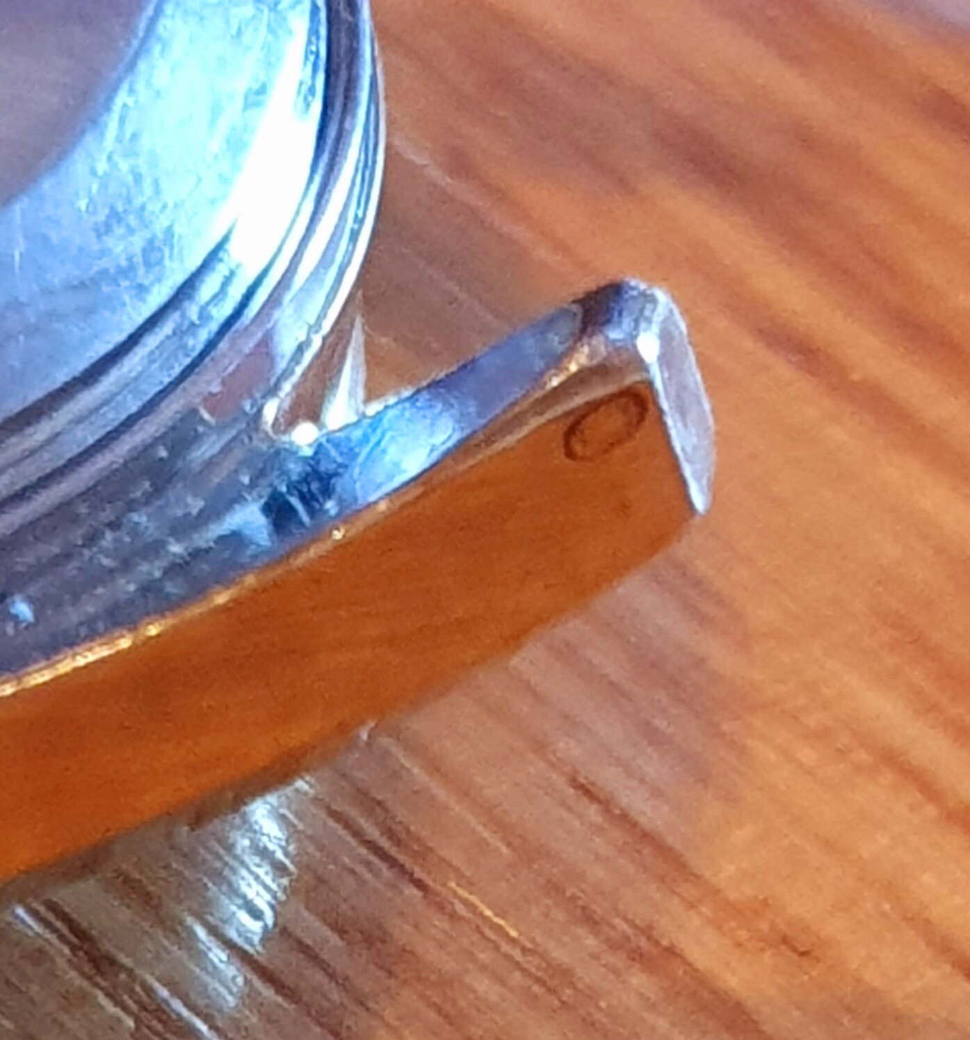

Gold capped is echt anders dan vergulden/platen.
Zowel qua techniek voor het aanbrengen als gelet op de dikte. Vergulding is veelal max 20 micron. Dit gaat nieuw boven de 150 micron uit.
Je hebt gelijk ik ben niet volledig geweest, sorry.
Ik had de kast uitvergroot en zag dat het kast materiaal op de lugs door het goud heen is gekomen vandaar dat ik er vanuit ging dat deze kast verguld/plated is…
Heb je hier al gekeken?
Heet “ Rolled Gold” en niet te vergelijken met double. Was en is nog steeds een mooie kwaliteit
Omega verguld is ook wel 40 micron.
Merendeel 20 micron bij de vintages.
40 komt ook voor.
Maar gold cap is meer dan driemaal die dikte.
Vergeet 80 micron ook niet bij Omega :wink:
Het aparte is dat dan de achterdeksel ook van goud is voorzien hetgeen dan ook een uitzondering is…
