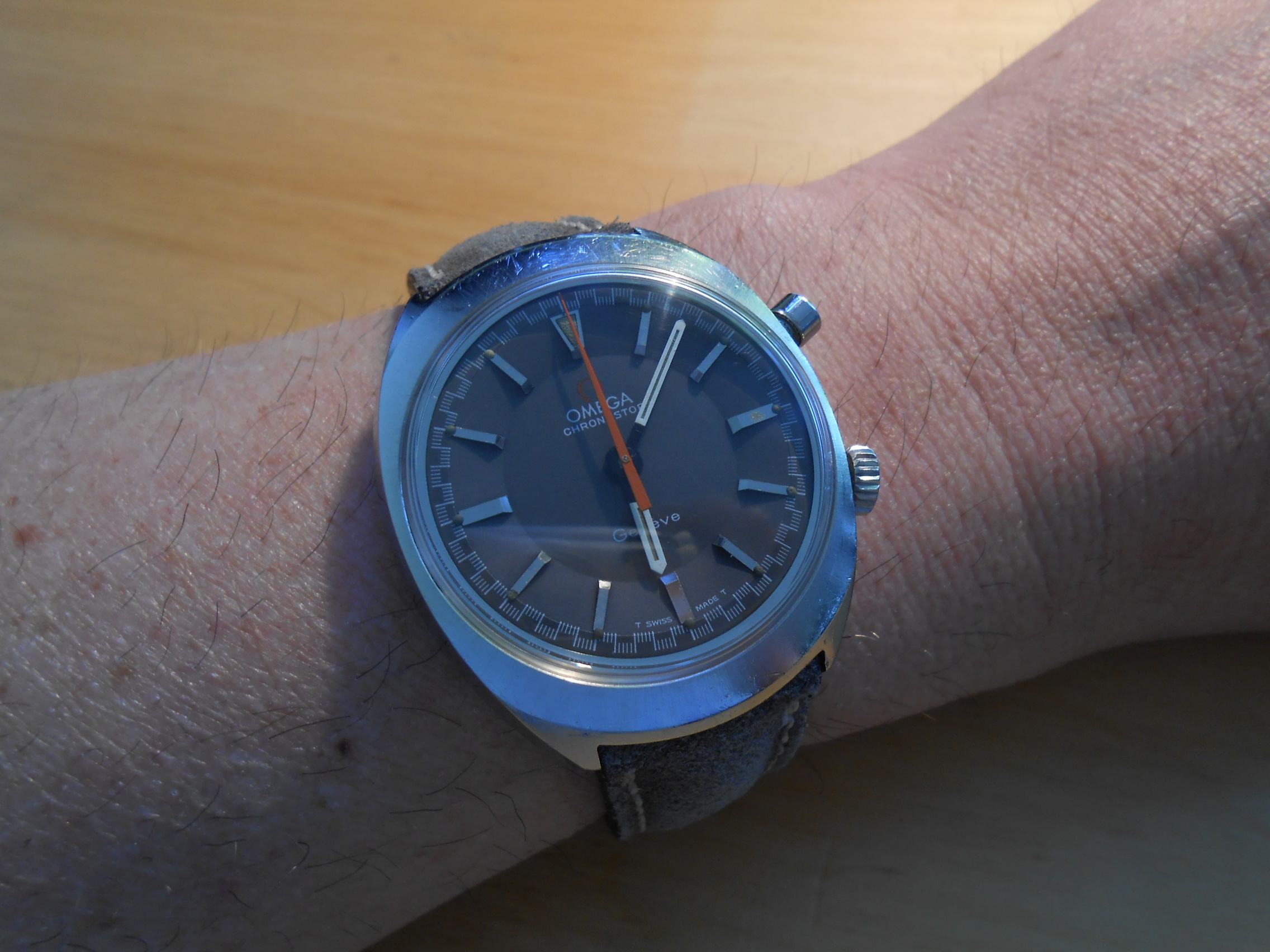

Hallo allemaal!
Vandaag was ik bij een verkoper die een gelijkaardig horloge in de verkoop had zoals hier is afgebeeld.
Het ging om een Omega Chronostop, maar een vroege. Bij het indrukken van de knop ging de secondewijzer lopen
en bij het opnieuw indrukken van de knop springt de secondewijzer meteen terug naar de “0”. Blijkbaar was dit normaal omdat het een vroege betrof. Zou kunnen maar er verontrustte me toch wel iets. Indien de secondewijzer blijft lopen dan loopt hij ongeveer zo’n 2 minuten en dan staat niet enkel deze secondewijzer stil, maar het hele horloge stopt ermee. Is dit normaal?? het horloge zag er wel goed uit voor zijn leeftijd, wat patina maar niks storend. Maar ik weet niet of dit normaal is. Cal; 865 zit er in. Ik hoor het wel van de kenners!!

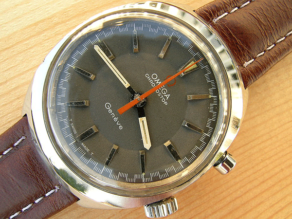

Het eerste is normaal, het tweede niet :slight_smile:
Bij het indrukken gaat de chronowijzer lopen. Als je de pusher nog een keer indrukt stopt hij. Om de secondes af te kunnen lezen moet je de pusher dus vasthouden. Zodra je de pusher loslaat reset hij naar 0.
Dit hebben niet alleen de eerste, maar is gewoon het Chronostop principe.
Maar als de chronowijzer loopt hoort het horloge er niet mee te stoppen na 2 minuten dit klopt dus niet. :slight_smile:
Weet je of het horloge voldoende opgewonden was? Wanneer het maar een klein beetje opgewonden was kan dit natuurlijk wel, de extra energie nodig om de chronometertrein aan te drijven kan er dan voor zorgen dat het stopt en toch terug even doorloopt wanneer je de secondenwijzer reset.
Maar dat lijkt me wel onwaarschijnlijk.
Ik heb enkel vastgesteld dat het gewoon stil ging staan toen ik het vast hield. Misschien
toch dat het hierdoor kwam, dat heb ik niet getest. Wel een erg mooi horloge en hij vraagt 350€
wat ik zeker niet teveel vond!

Ik weet (99% zeker) precies waar het aan ligt. Kwestie van een excenter-schroef iets verdraaien. Moet je wel weten welke. :wink: PB me maar. :thumbsup:

Yup. 920 is met datum. Enne - het is zo simpel mensen, Het is een excenter die een paar graden verdraaid moet worden, omdat de vertanding met lopende chrono te diep staat. Maar OK, negeer het advies maar hoor, en laat 'm elders voor honderden euri servicen. :thumbsup:
