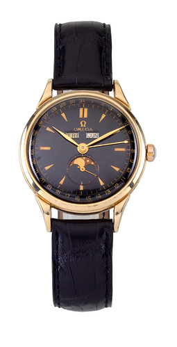

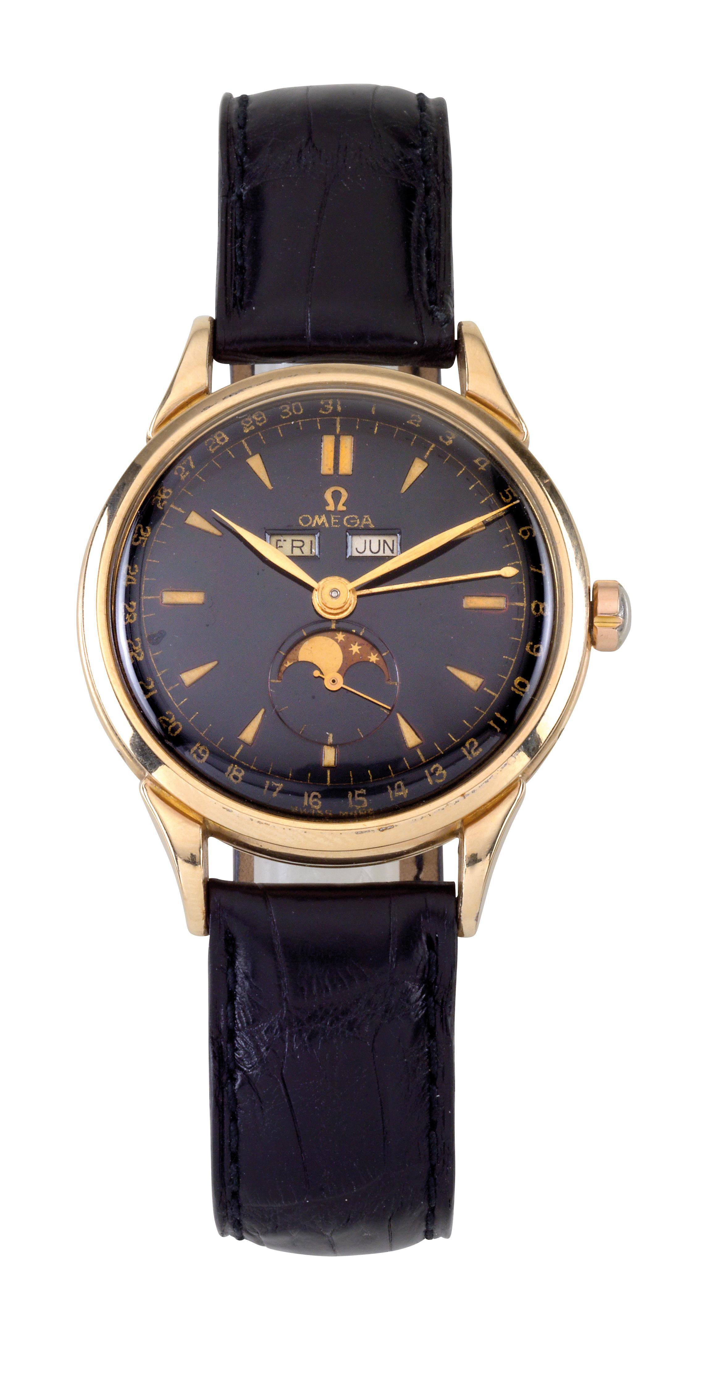

Beste Omega kenners/liefhebbers. Ik heb een Triple Date Moonphase op het oog. Wat zeggen jullie van de dial? Ik zelf ben nog redelijk nieuw in de vintage horloges dus twijfel heel erg! Volgens de verkoper 100% origineel. Helaas niet de meest duidelijke foto maar hoop dat jullie er iets mee kunnen. Alvast bedankt!
Deze lijkt me niet origineel.
In elk geval een opnieuw opgemaakte wijzerplaat.
Ik zou hier vanaf blijven.
90% van die dingen is redial
Oplichtertje
Die wijzerplaat is lachwekkend
Wat vraagt ie ervoor?
Wow duidelijke antwoorden allemaal
. Mag ik vragen hoe jullie meteen opvalt dat het een redial betreft? Alvast dank!

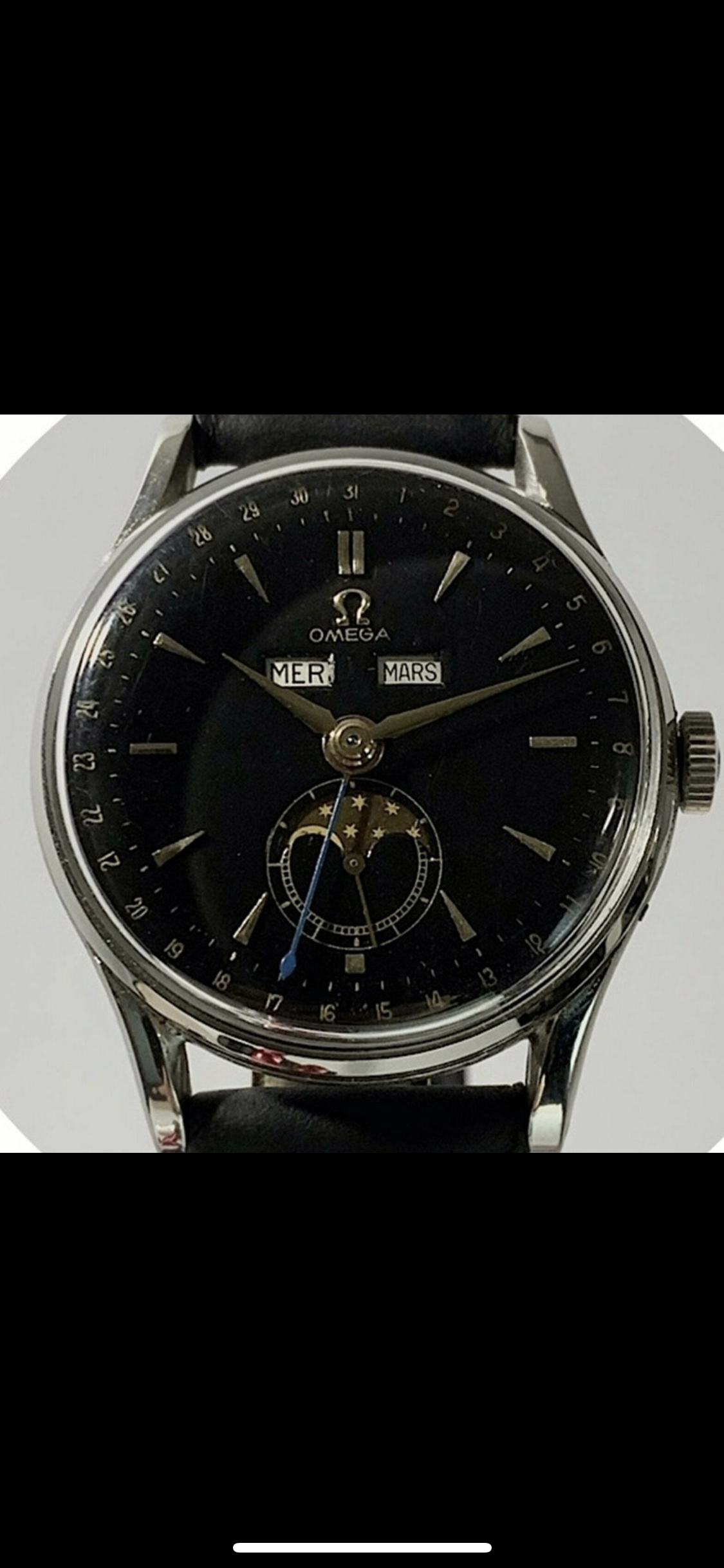

En die rechter dial geeft de planeten aan ?
Ook nog nooit gezien.
