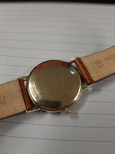

Goedemiddag,
Ik heb een Omega uit de jaren 60 met een volledig gouden mono case.
Nu is mijn vraag hoe je de kroon kan verwijderen van dit type.
Dit vanwege de niet originele kroon.
Bij andere horloges met een zelfde soort kast gaat de kroon er uit door hem er uit te trekken.
Bij deze heb ik het ook geprobeerd maar los gaan ho maar.
Plus ben ook benieuwd wat voor een uurwerk er in zit en het type nummer.
Split stem?
Oftewel; glas eruit en asje in twee delen splitsen.
Dit;
Bij een monocoque zou het inderdaad gewoon een kwestie van trekken moeten zijn lijkt me.
Tenzij iemand zo dom is geweest om er na plaatsing van het uurwerk een standaard stift in te duwen, maar dat kan ik me eigenlijk niet voorstellen.
Bij sommige Tissot’s met monoblock case zit er een normale stift in. Je moet dan na het glas een ring en de wijzerplaat lichten, waarna je bij het keyless work kunt om de stift te verwijderen. Wellicht dat er ook Omega’s zijn waar het zo zit.
Ik denk niet dat er een split stem in zit anders was hij wel los gekomen.
Want kan me niet voorstellen dat hij mega vast zou zitten normaal trek je ze er gewoon uit.
Ik zal eens kijken of ik de wijzerplaat iets kan kantelen.
