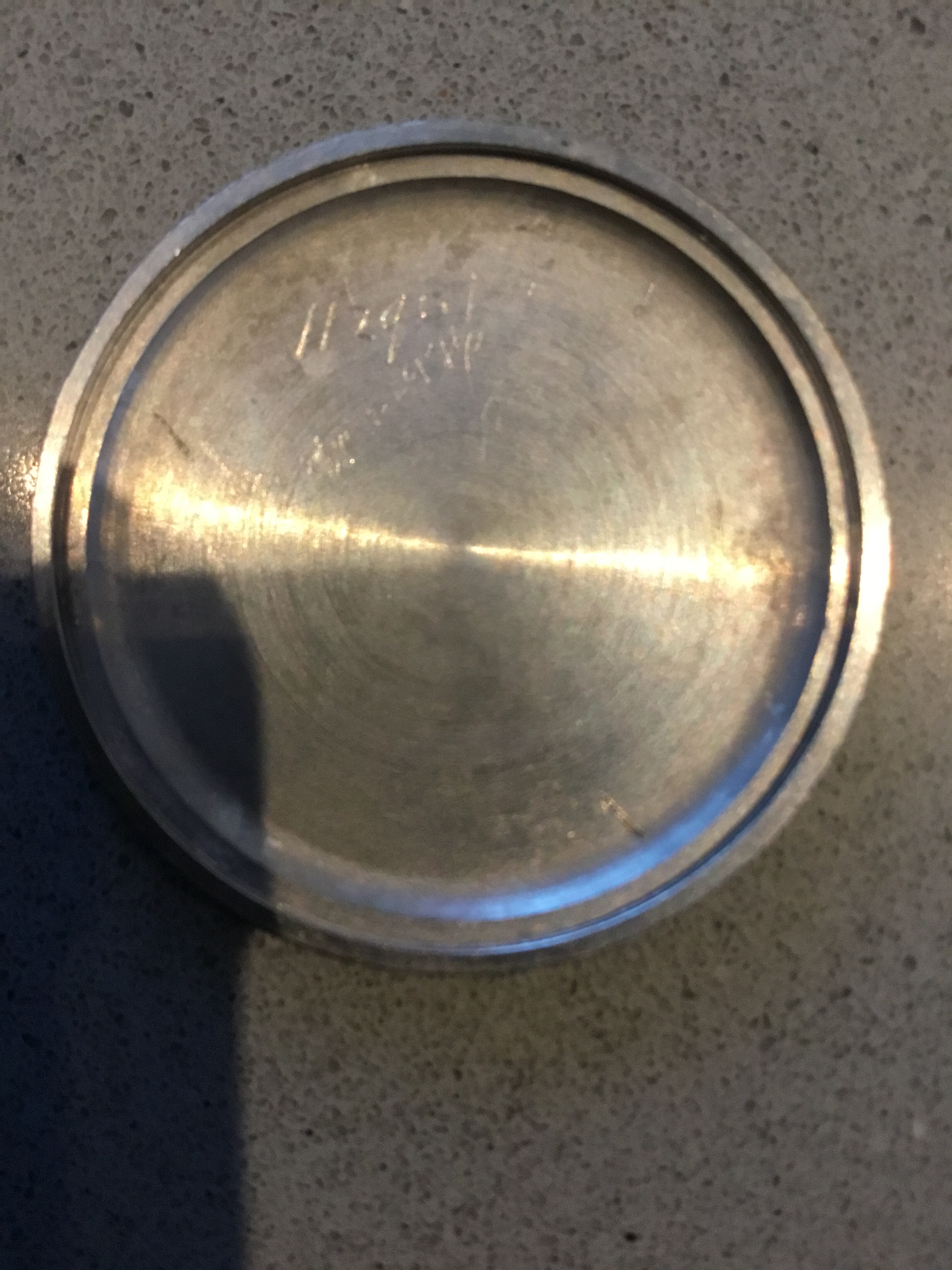

33/ 34 mm
33/ 34 mm
Doe nou niet nog een keer die twee foto’s.

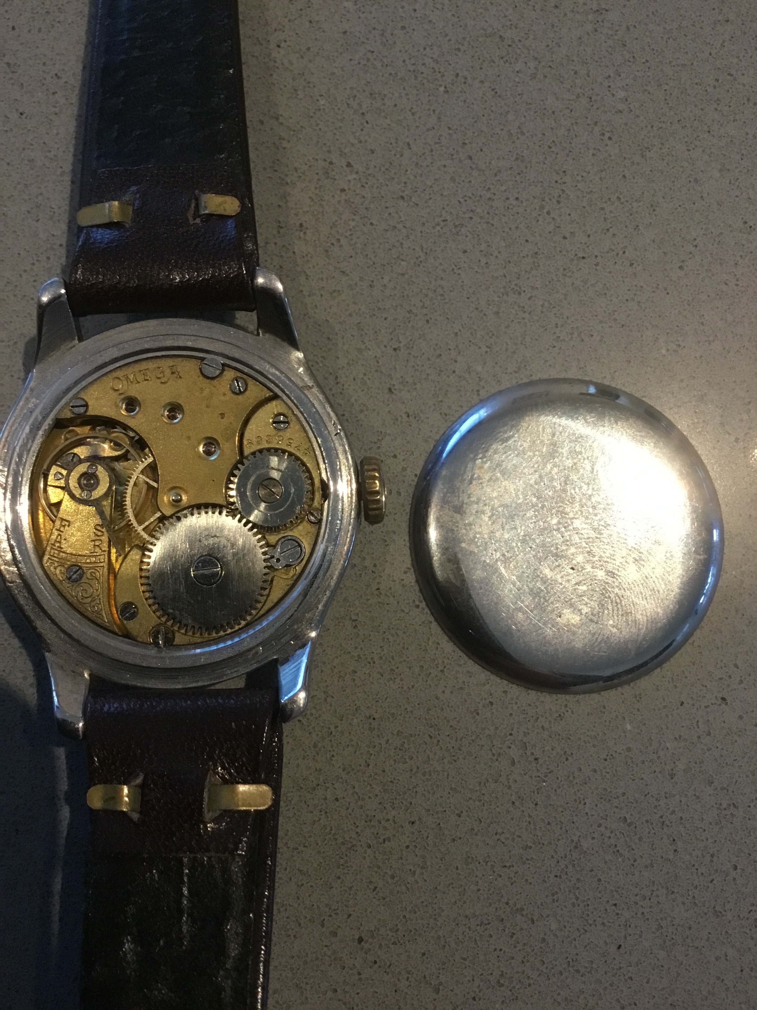

Ik ga even kijken in de Ranfft-lijst of ik deze kan vinden, qua uurwerk dan.

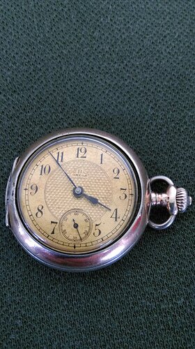

Plaat is sowieso heropgemaakt, kijk maar naar de twee ‘30’ onderin, staat totaal scheef.
Beslist eerder; serienummer is echt vrij duidelijk 1915.
Ik heb geen idee wat horloge waard is en doet een heropgemaakte plaat veel afbreuk. En nooit gedacht dat het horloge zo oud is. En iedereen al erg bedankt voor de reacties
Ik was aanvankelijk iets te stellig, maar er kan in meer dan een eeuw veel gebeurd zijn met een horloge.
Allicht heeft iemand nog een wat scherpere visie. Ik pas je titel even aan.
Mi. een pocketwatch uurwerkje in een recentere kast met een fantasie wijzerplaat…
Kortom een zgn franken wat al geopperd is.
Polshorloges uit die tijd waren nog relatief bijzonder inderdaad. Omgekast dames zakhorloge-uurwerk lijkt aannemelijk.
Ach, zo begon aegler ook. Met uurwerken voor dameshorloges dan.
Begrijp nu de schappelijke prijs destijds
Heeft het horloge nog iets van waarde of is het rariteit.
Het punt is, je zou iemand er mee kunnen bedotten. Niet iedereen - ook ik in allereerste instantie - weet wat dit is en betaalt er wellicht veel te veel voor. Het is een samenraapsel, deels origineel Omega. Ik zou niet meteen je baan opzeggen. ![]()
Als het horloge al decennia zonder service loopt, is een onderhoudsbeurt wel aan de orde. As-tapjes lopen elke dag in droge lagers nu. Maar vanwege de beperkte mate van authenticiteit wil allicht niet iedereen er aan werken. Ik zit zelf al redelijk vol qua werk. Kijk anders hier even; reken wel op sowieso een stukje boven de 100 euro voor een goede servicebeurt met nieuwe opwindveer:
Een dergelijk oud uurwerkje heeft alleen in onderdelen al een behoorlijke waarde.
Haha, ik zal de bestelde BMW dan maar afzeggen
Deze staan op ebay te koop in ukraine per dozijn met zelfde loopwerk en ook frankenwatch .
Dacht wat anders in huis te hebben maar helaas. Maar nu heb ik wel de juiste info.
Volgens de wijze Herr Doktor Ranfft is het caliber Omega 12’’’ hunter. Oorspronkelijk ontwerp was dus inderdaad bedoeld als zakhorloge. Geproduceerd van 1894-1926.
