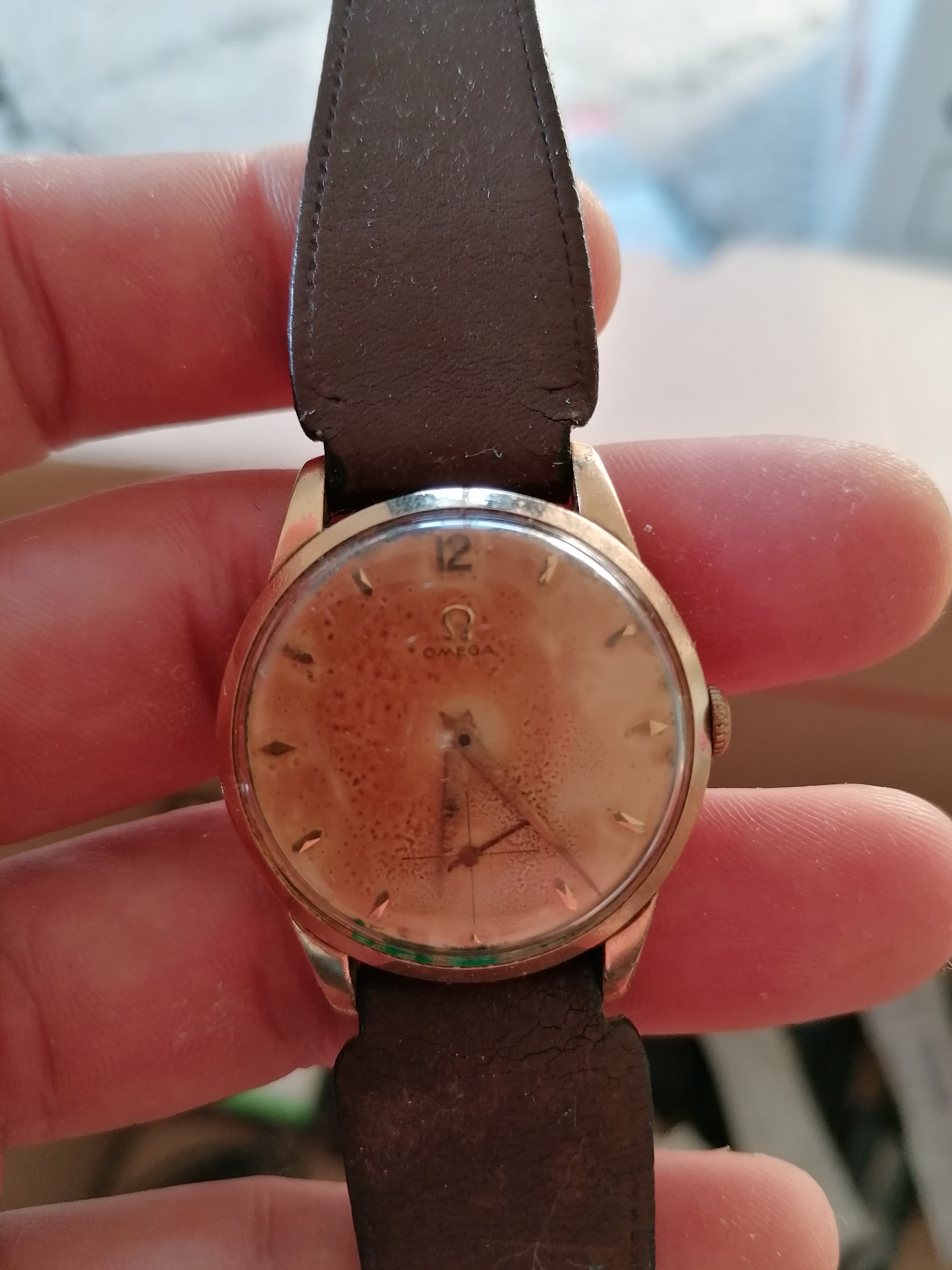

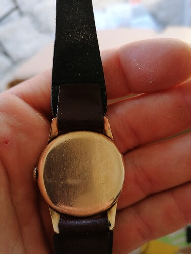

Allen, wie van jullie heeft er genoeg kennis om te bepalen wat voor horloge dit is en waar ik het tzt kan laten restaureren/mooi kan laten maken.
Zoals de titel al zegt, hij is van mijn opa geweest. Leeftijd onbekend, is een handwinder en als ik hem handmatig opwind, loopt hij best netjes. De dail is helaas aangetast en de wijzers ook.
Graag hoor ik van jullie als jullie weten wat het is en waar ik hem naartoe kan brengen.
Gr ted!

Wijzerplaat zou ik zo laten. Opnieuw laten opmaken zie je altijd (Omega-opdruk wordt nooit perfect), en je krijgt er waarschijnlijk spijt van.
Oxidatie is vocht-gerelateerd, dus ik verwacht wat roest op met name wijzerverzetwerk, balans-kompas en palrad/kroonrad.
Zal een 30T2 uurwerk of een latere afgeleide daarvan zijn, ik schat eind jaren '40. Staan er merkjes (goud) in de achterkanten van de lugs…?

Wat een mooi horloge is dat! Het lijkt mij erg op een oude omega cal 285/286 handopwinder. Veel mensen kunnen die voor je servicen. Probeer @tokes of @vouwfietser. En anders langs een officiële omega swatch grouper als V&W in Alkmaar, maar dan betaal je behoorlijk.

Denk dat het een jaren '50 cal 267/268 is met een 40 micron of hoger vergulde kast…

Ik zou hem wel laten servicen voor je hem gaat dragen als je niet weet wanneer hij voor het laatst een servicebeurt heeft gehad. Dit ivm ingedroogde olie die schade aan kan richten aan de bewegende delen.

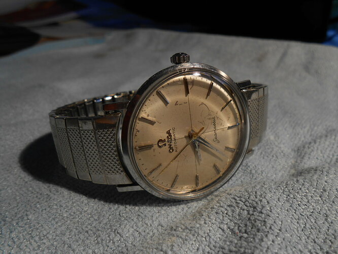

Dit is mijn jaren 50-tiger…
