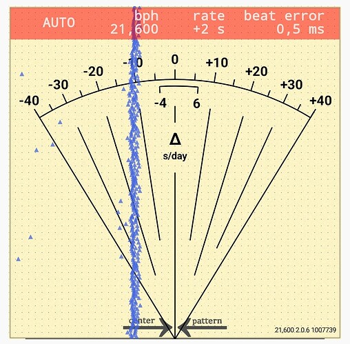

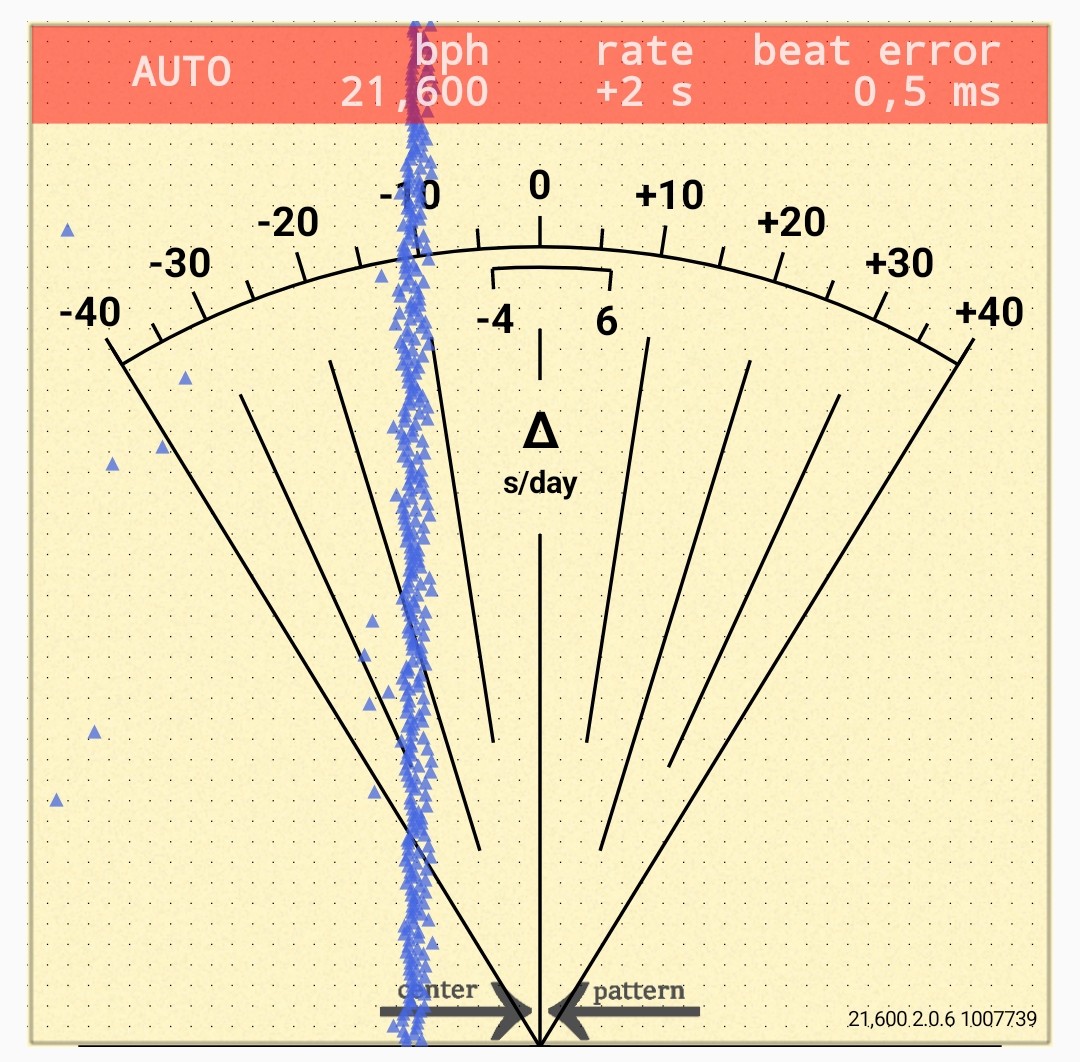

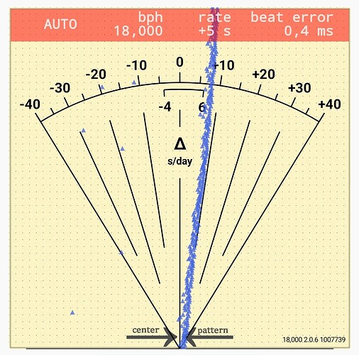

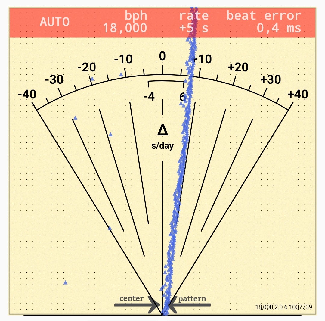

Heb zelf recent bij Wesselink en Vreeker in Alkmaar 2 vintage horloges laten opknappen en servicen. Ze lopen weer prima, zie grafieken Watch accuracy meter app (niet optimaal maar een aardige indicatie)
Tissot Seastar Seven Automatic:
Atlantic Worldmaster Original handopwinder:

Mijn Tissot is geproduceerd in 1972 (bepaald a.h.v. serienummer), m’n pa heeft 'm in 1975 als nieuw gekregen van zijn baas en veel gedragen in jaren 80 en 90 in alle omstandigheden, ook als werk en klus horloge. Ook wel eens gevallen. Laatste 10 jaar in de lade gelegen. Wijzerplaat draaide rond. Service had ie sinds 1972 nog nooit gehad, niemand wist dat dit nodig was.
Kortom: nu ik 'm gekregen heb is ie grondig door W&V onder handen genomen. Volledige service, opwindveer en 1 tandwiel vervangen, nieuw glas, wijzerplaat vastgezet…
Nu is ie dus exact 50 jaar oud en loopt ca. +2s per dag…
