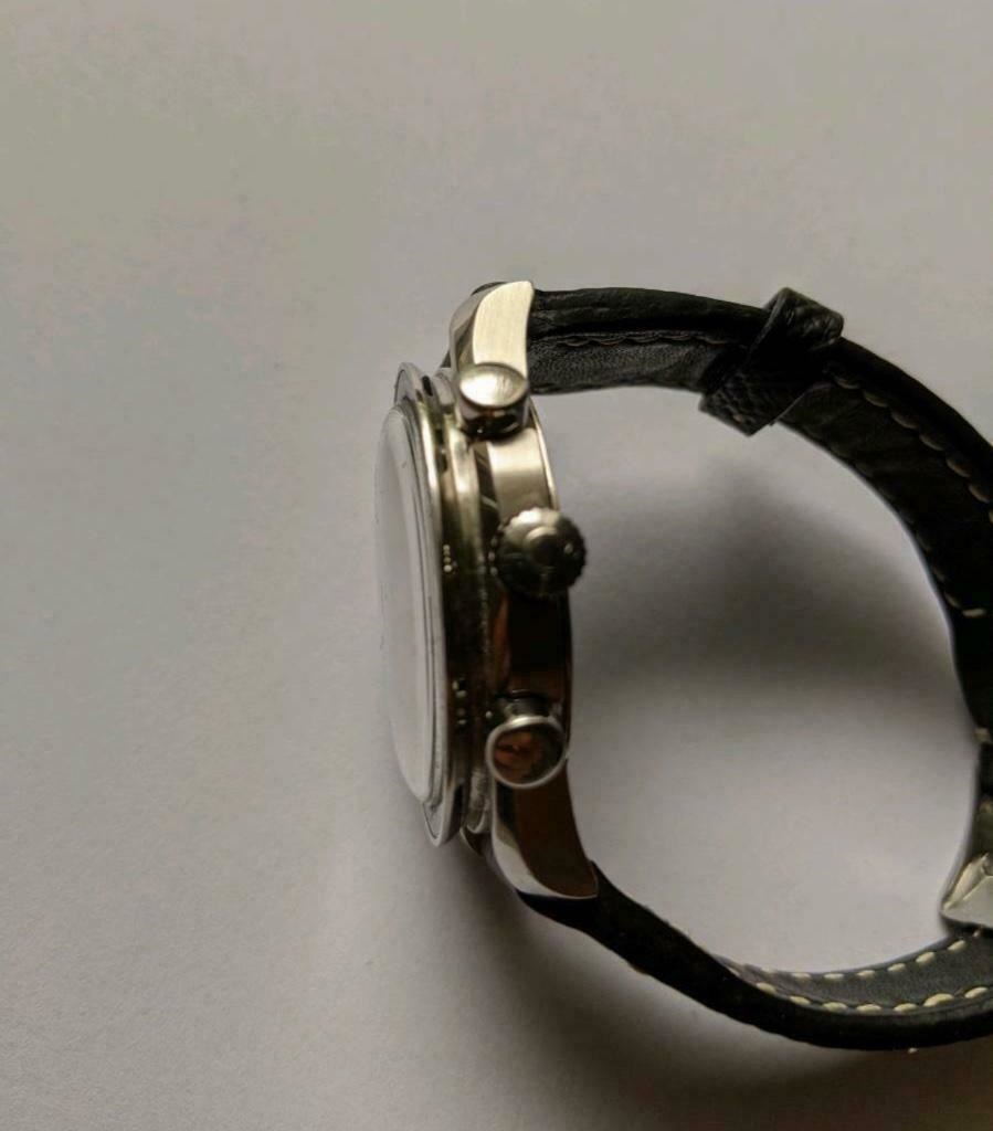

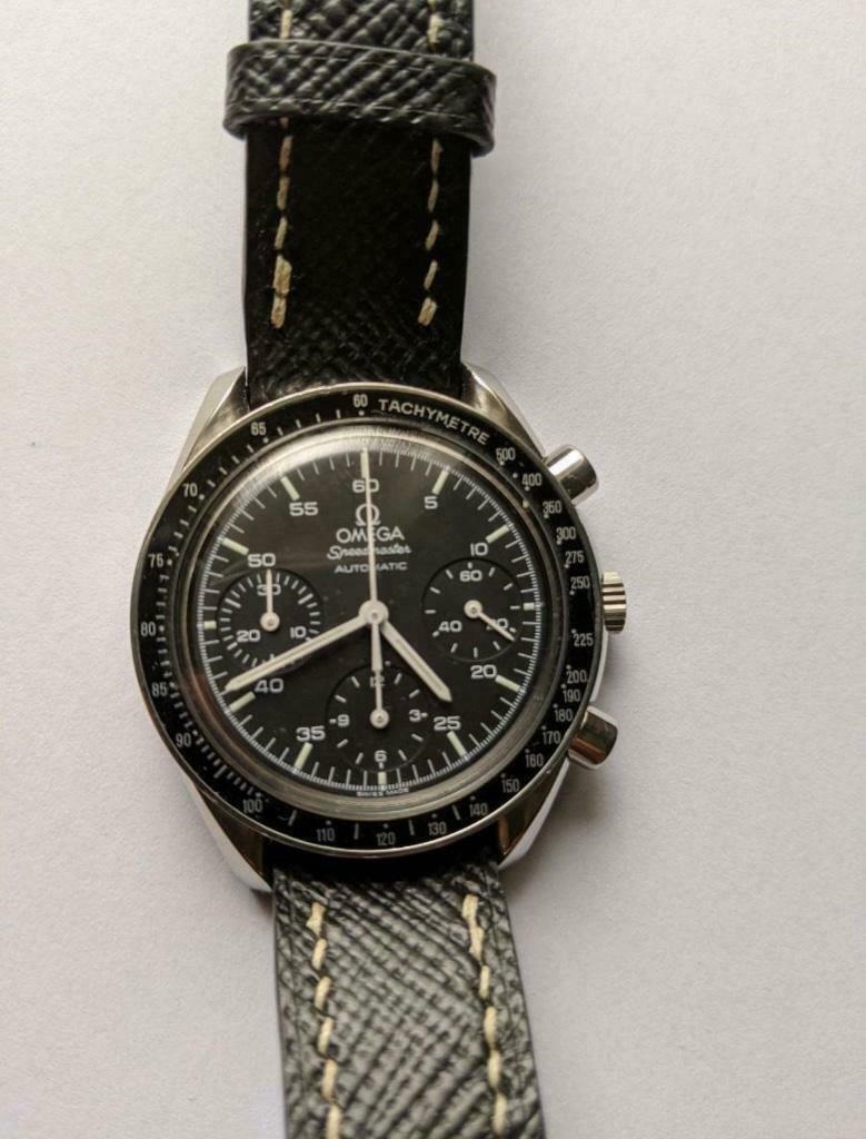

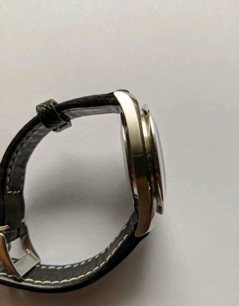

Wie kan mij vertellen of dit een echte Speedmaster betreft of een goede “Fake”
Lijkt mij gewoon een echte te zijn? Heb je de nummers al gecontroleerd?
Nope en geen idee waar ik die moet/kan checken
Waarom denk je dat ie fake is?
Gezien de pushers die niet op gelijke hoogte staan met de kroon lijkt hij me echt.
Ik kan mij niet voorstellen dat een fake ook gebruik maakt van een opgelegde chrono module (en dus pushers die niet in lijn liggen met de kroon). De meeste chrono fakes maken gebruik van een 7750-achtig uurwerk.
Ik ga er van uit dat dit geen fake is.

Vraag om een nieuwe foto waarop een door jou gekozen tijd staat. Zo weet je of 'ie in zijn bezit is.
