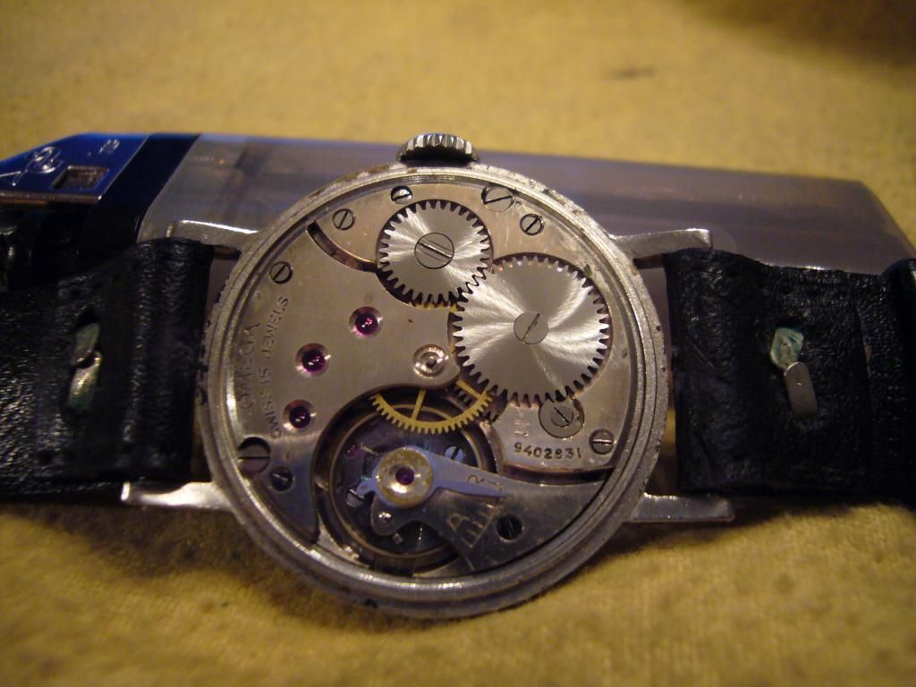

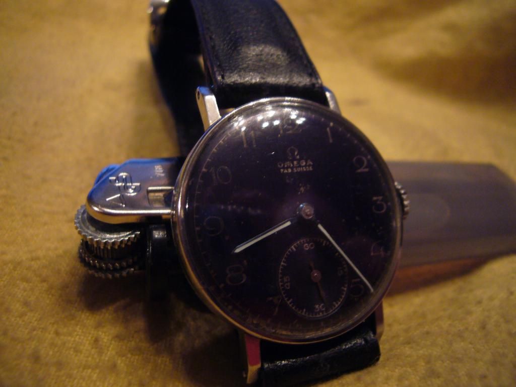

Ik had zojuist wat foto’s gemaakt van een Omega horloge die ik op mp wil gaan zetten, echter ben ik toch benieuwd naar een 2tal aspecten die mij opvallen aan het horloge.

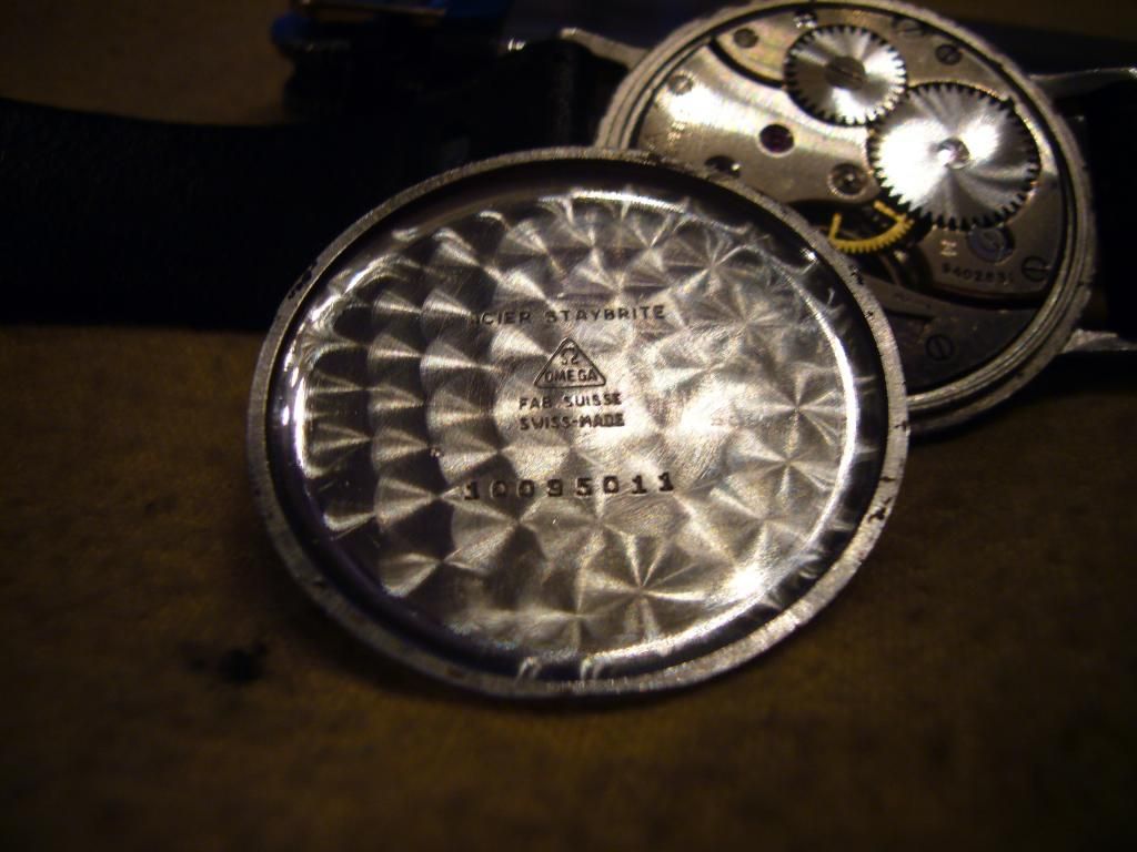

Het is een jaren 40 Omega met serienummer op uurwerk 9402831 en in het deksel 10095011.
Net boven het serienummer op het uurwerk staat de letter M gestanst.Ik kan geen calibernummer vinden.

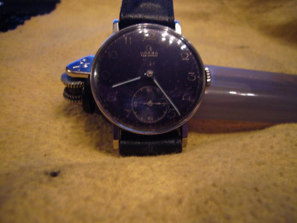

De wijzerplaat is origineel en gemerkt Fab Suisse.
Ik hoop dat iemand de volgende vragen kan beantwoorden:
Welk caliber is dit? Ik vermoed cal 26 maar ben niet zeker.
Iemand enig idee waarom de M op het uurwerk staat?
OIemand enig idee of dit een horloge is voor de Franse markt vanwege het Fab Suisse op de wijzerplaat of was dit in die tijd normaal om dat erop te zetten ipv swiss made?
foto’s :
het is een 26.5T3. Kenmerkend is de click die onder het tonrad zit in plaats van erboven.

:wink: de 26,5 T2PC was het eerste caliber van Omega met een anti-schok systeem. Je ziet hem op jouw uurwerk ook.
Is dit dan de omega ref 2299 van het Zweedse leger of ??
Nee, dan zou er officer onder Omega staan en geen Fab Suisse. Ook zijn de wijzers een iets andere stijl. Hij lijkt er wel sterk op trouwens.

Inderdaad weinig verschil ,jouw serienummer is wat vroeger en bij mij staat er dus een M in gestanst maar verder identiek.
Mijn theorie is dat de M ofwel een soort paraaf is van de uurmaker in de fabriek. Of het geeft aan dat het mono-metaal betreft in plaats van bi-metaal.

Ik denk dat jij gelijk hebt , op Ranfft staan ze met als toevoeging monomet en bimet en dit zal dan wellicht de monometaal versie zijn.
Als iemand dit zou kunnen bevestigen zou geweldig zijn.

Indertijd ben ik op zoek gegaan naar wat meer
gegevens over mijn versie en daar vond ik o.a.
Bimetalic screw balance and Breguet hairspring.
