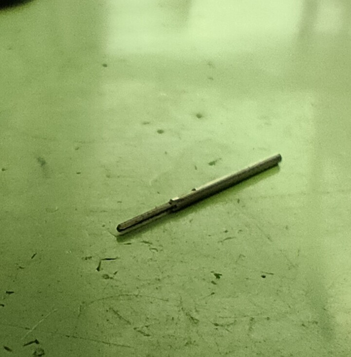

Hoi Jeroen. Is jouw foto zo’n ruimer?

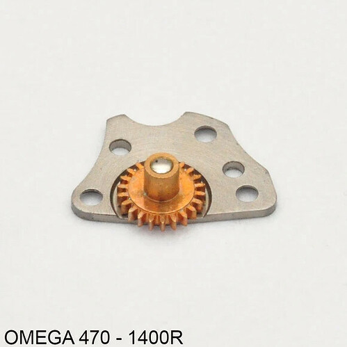

Dit is zo’n setje - volgens urdelar zweden - voor een 470, 490 en 500. Dus dan ook voor de 505. Maar … die zijn uitverkocht. In een setje passen ze dus altijd. Maar wat er niet is … daar hebben we niets aan.
Onderdeel nummer van het lagerbusje is 470-1429 maar probleem is dus om het lager op de juiste maat te krijgen.
