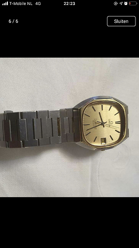

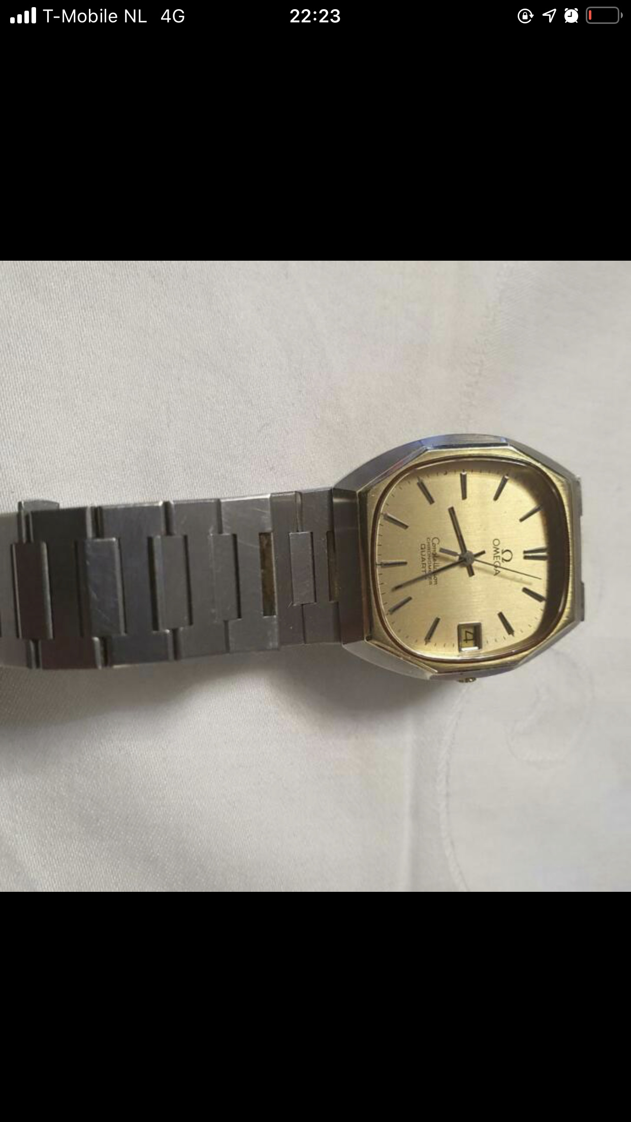

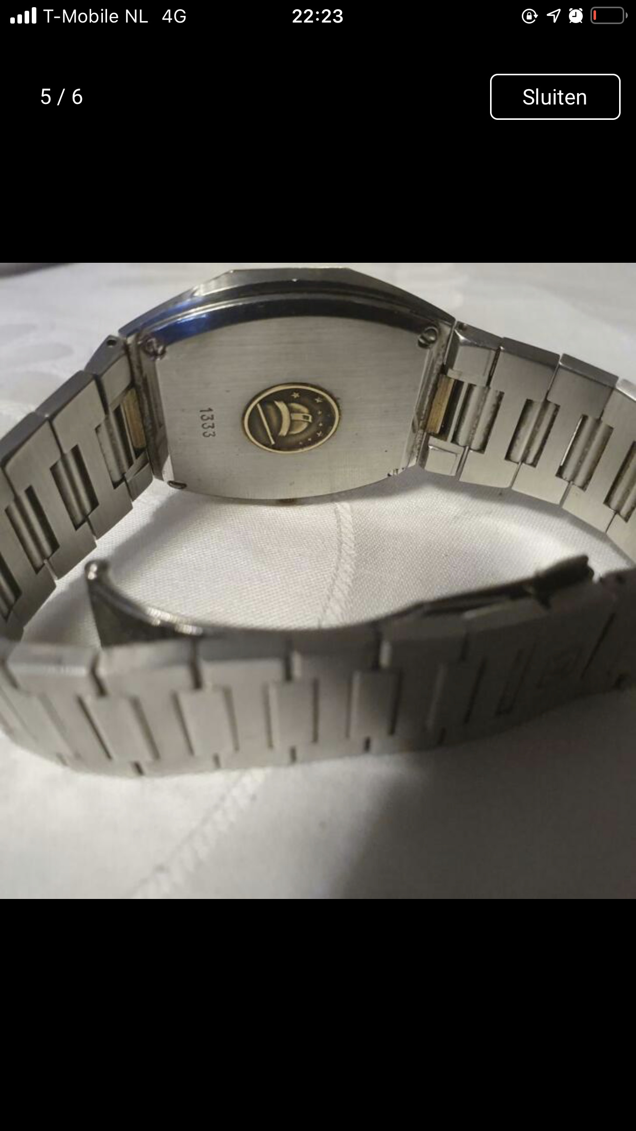

Zou je deze kunnen wassen met water of is dit horloge alleen spat dicht wat denken jullie ?
Want kan er niet heel veel van terug vinden.
Ik zou het niet doen.
Ook niet als hij onderhoud heeft gehad.
Waterproof is sowieso een beetje een misleidende term. De meeste vintage horloges zitten op “30m waterdichtheid”. Wat dit eigenlijk betekend is dat je er prima mee je handen kunt wassen of in de regen lopen maar douchen of wassen zou ik sterk afraden.
Een horloge van 40 jaar oud dat vroeger waterdicht was hoeft dat tegenwoordig niet meer te zijn. De rubberen pakkingen zijn vaak uitgehard en hebben hun sealende werking verloren. Ik zou het risico niet nemen.
Je kunt het beste het bandje losmaken van de kast. Dat kun je wel met een tandenborstel en zeep goed onder handen nemen.
Nee
