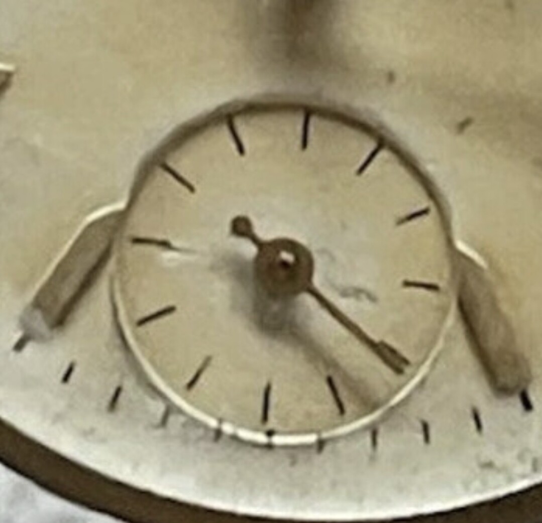

Haha, de zeven is gewoon dwars door de subdial heen geschilderd. Ik denk echt. ![]()
Ja dat dus de subdial zie je gewoon duidelijk over de zeven.
Gestempeld. Maar ja, er waren wel al wat vlaggetjes ![]()

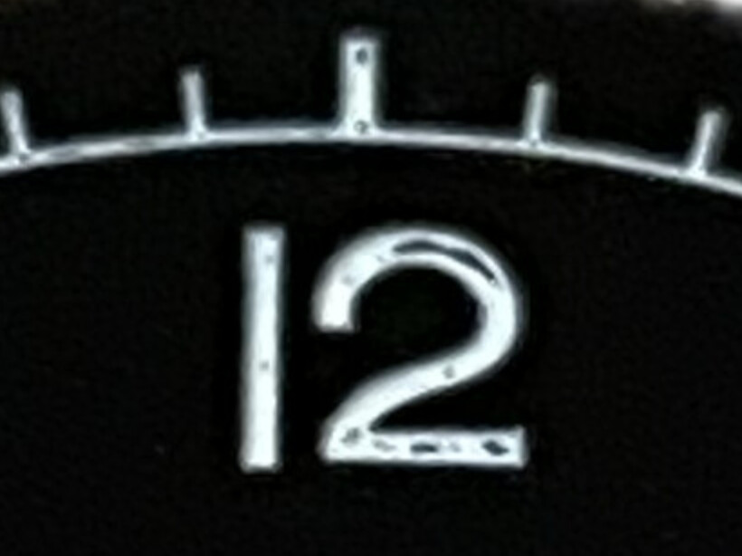

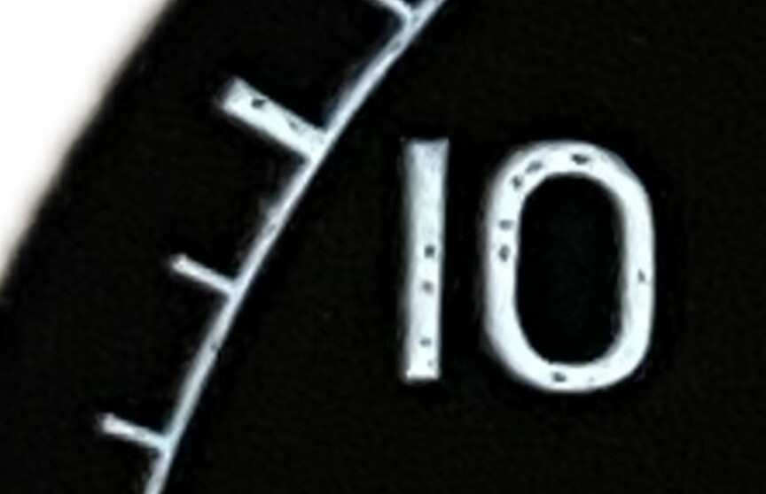

Ik zou mijn geld zetten op stempelen door de “gaatjes” in de verf in het midden van vormen en lijnen. Dat krijg je door iets dat recht omlaag drukt, en terug recht omhoog komt. Bij penseelstroken heb je zoiets niet, cfr die witte email Omega met de handgeschilderde indices (en als zo’n verf vergaat, wat voor niet-email-handgeschilderd evengoed gebeurt, dan ziet het verval er anders uit).
Specifiek voor die “swiss made” zit het helemaal beneden aan de rand, in een heel fijn lettertype, en de rand is sowieso waar verval meestal begint. De rand van de lak die begint te lossen daar, een horlogemaker die met of zonder vingercondooms de wijzerplaat oppikt… klinkt niet onwaarschijnlijk.
Stempelen is duidelijk het geval bij deze wijzerplaat en ja het niet zorgvuldig omgaan met de wijzerplaat draagt bij aan verslijt en de jaren zullen misschien de verf eerder gevoeliger maken voor beschadigingen. Ik vind het verhelderend om verschillende meningen te horen en hoe je ook op verschillende manieren naar een wijzerplaat kan kijken. Er wordt natuurlijk heel veel aangeboden op het net en niet altijd zijn de gebruikte foto’s voldoende om tot een oordeel te komen. Ideaal is natuurlijk om met een loep de wijzerplaat goed te bekijken of om meer foto’s vanuit andere hoeken te krijgen. Hoe dan ook ik ben niet rouwig want ik vind de wijzerplaat nog steeds mooi. De authenticiteit is natuurlijk een ander verhaal, maar in dit geval niet storend voor mij.

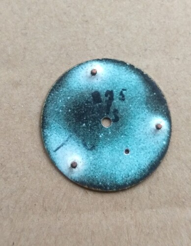

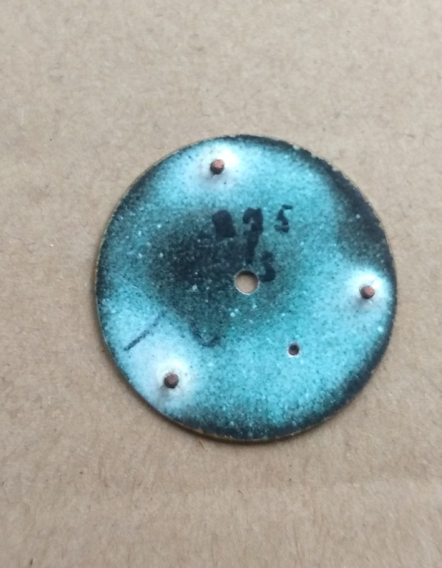

Op deze oude wp heeft er ooit iemand een id aangehangen (275) - is zoiets gebruikelijk (geweest) of huisvlijt?!? ![]()
