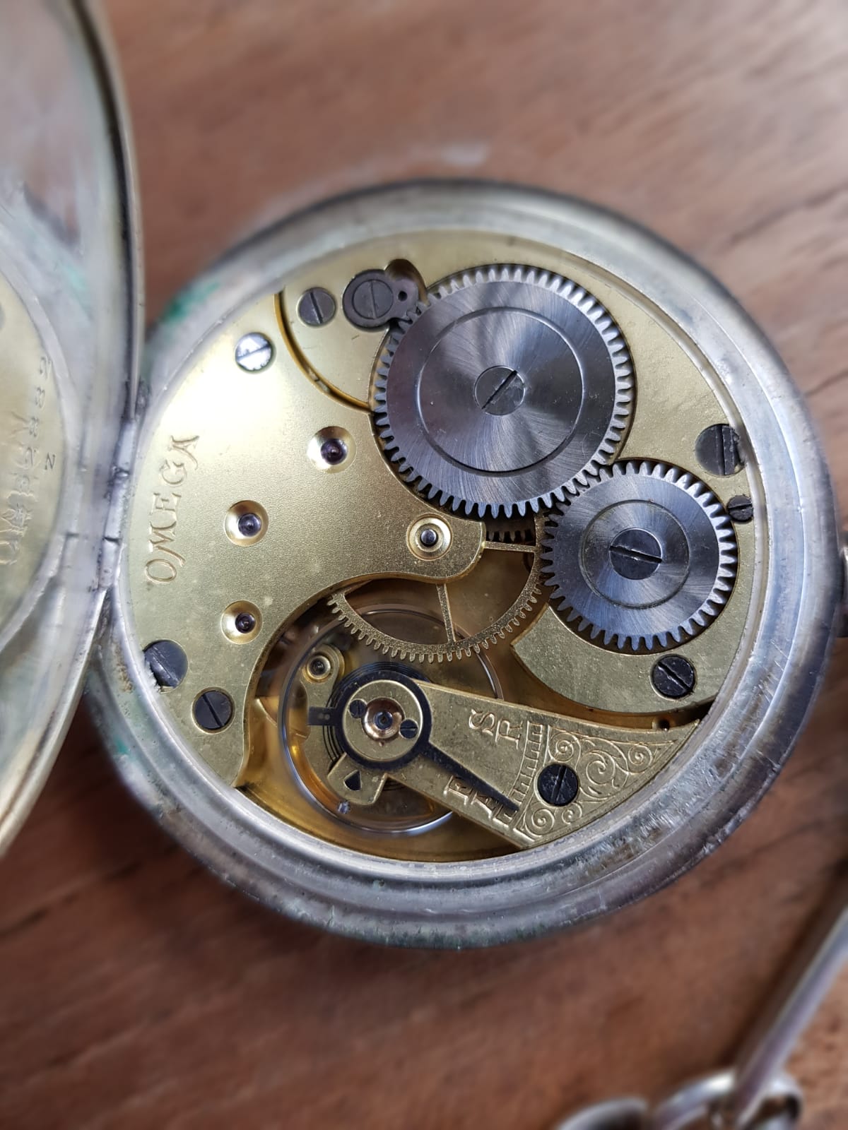

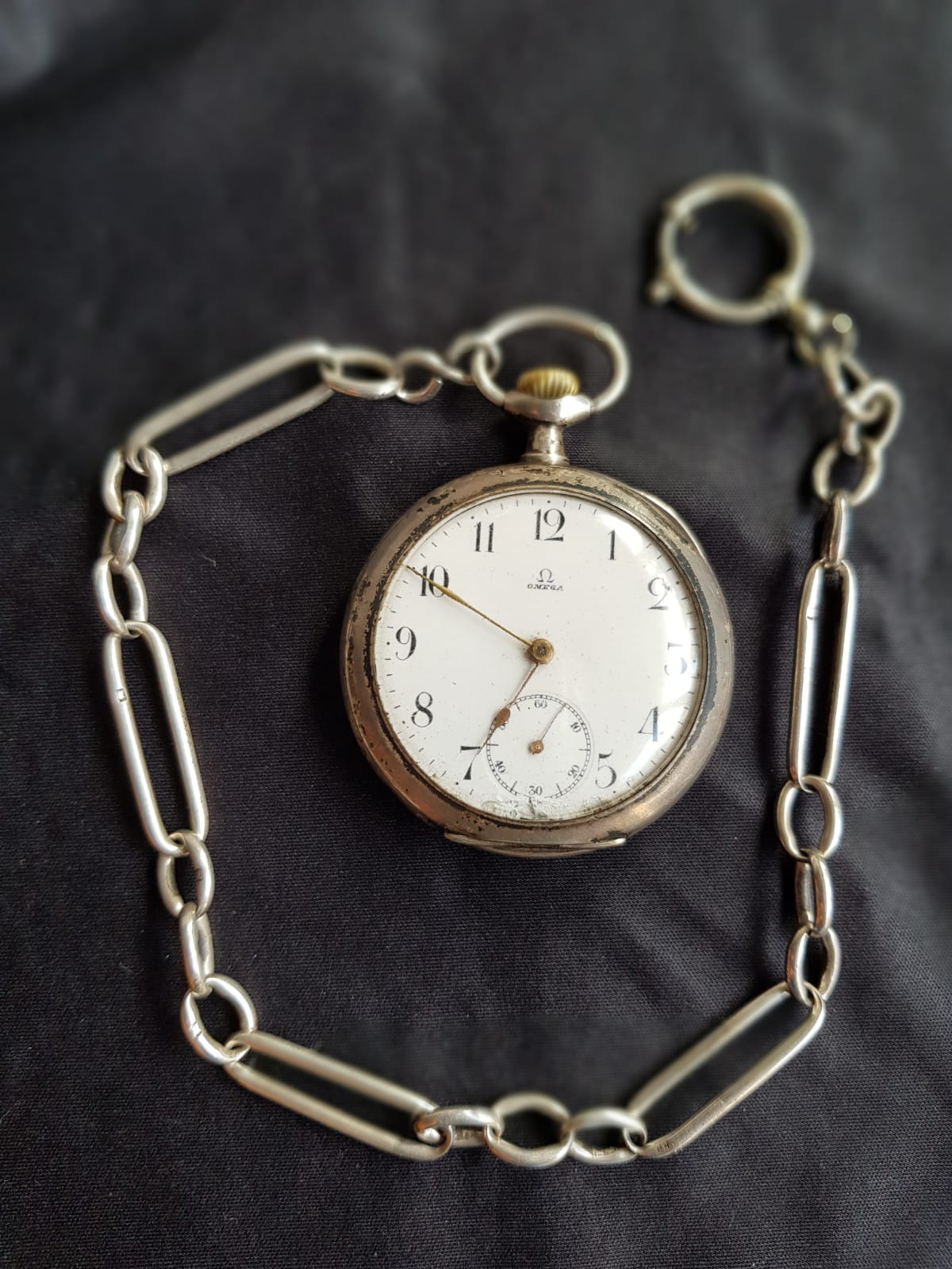

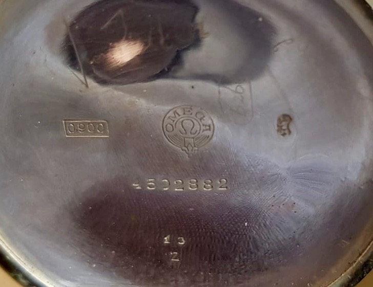

Het loopt goed en op tijd. Ik heb wat foto’s gemaakt en bijgevoegd.
Kunnen jullie mij vertellen of dit de moeite waard is om te kopen (is het echt)? Past het in de tijd (1900-1920)? En misschien wel het belangrijkste… wat kan/ moet ik er voor betalen?

Heel goed : Deze zilver zakhorloge met ketting is van jaar 1910.
Het was dus een moderne horloge toen in dit tijd.
De kast zou een beetje gepoets worden om heel mooi te schijnen.
Waarde voor een Omega is een beetje hoger dan gewone horloge.
Hier zou ik zeggen ongeveer 100-150 € als alles perfect loopt.
Veel plezier,
Bruno
Edit : pas op voor de ketting die schijnt versleten te zijn; die mag niet breken en de horloge laten valen !
Valen betekent schade meestal aan de balans wiel omdat er geen inca toen bestond.

Een binnen kantse service beurt zou het beste zijn om nog honderd jaren zonder problemen te kunnen lopen (anders kan de tijd niet goed stabiel blijven met oude olie in de pivot gaten en op de veer. De veer kan ook breken), en wat de buiten kant betreft, een keer poetsen en dan gewone dragen zou de zilver kast altijd schijnig houden.

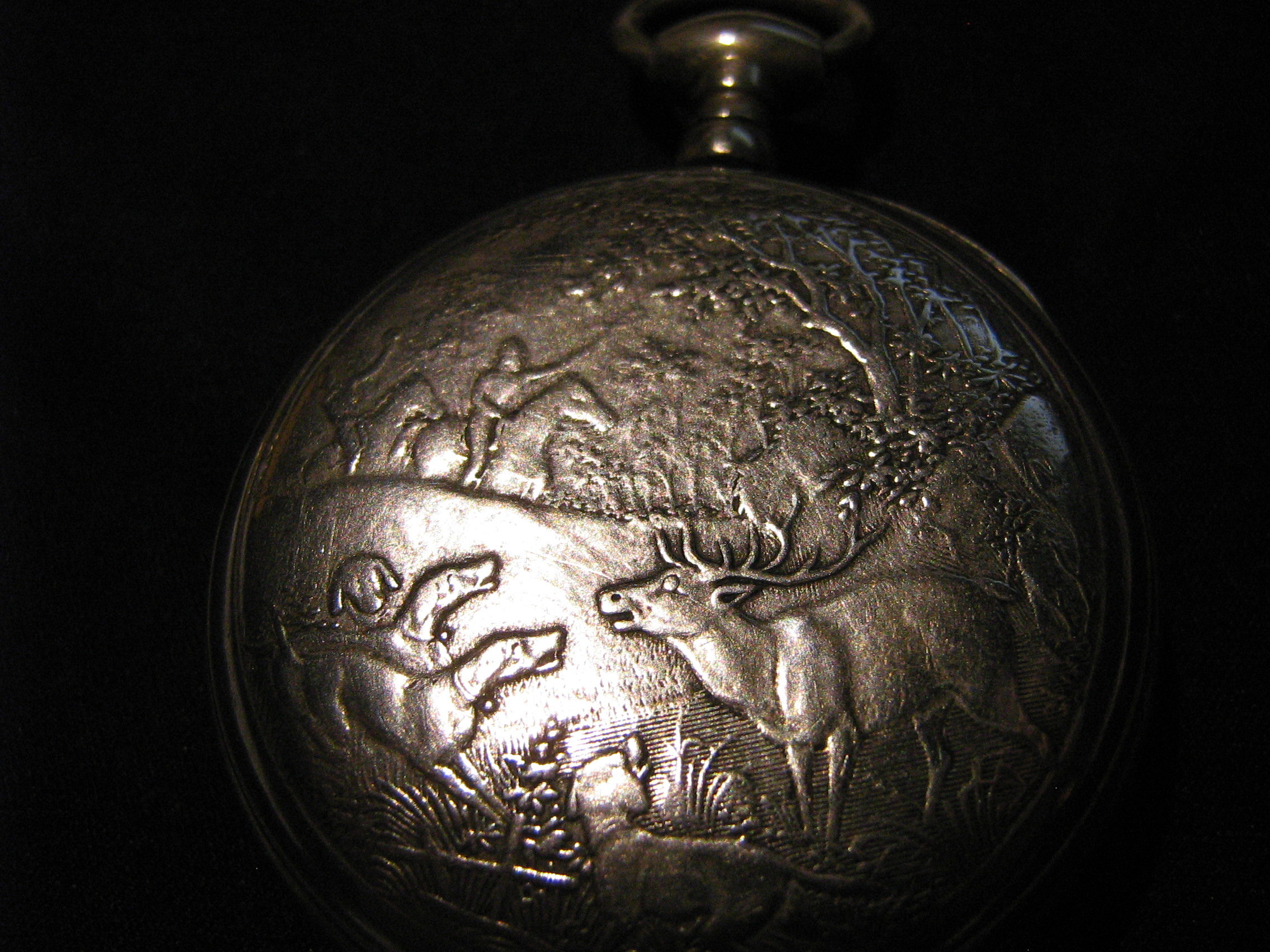

Misschien past deze goed met de thema : jagers op paarden, honden en hert.
:slight_smile:
Dat is wel mooi. Wat is het?
De achter deksel van een zilver zakhorloge die ik een paar dagen geleden heb gekregen.

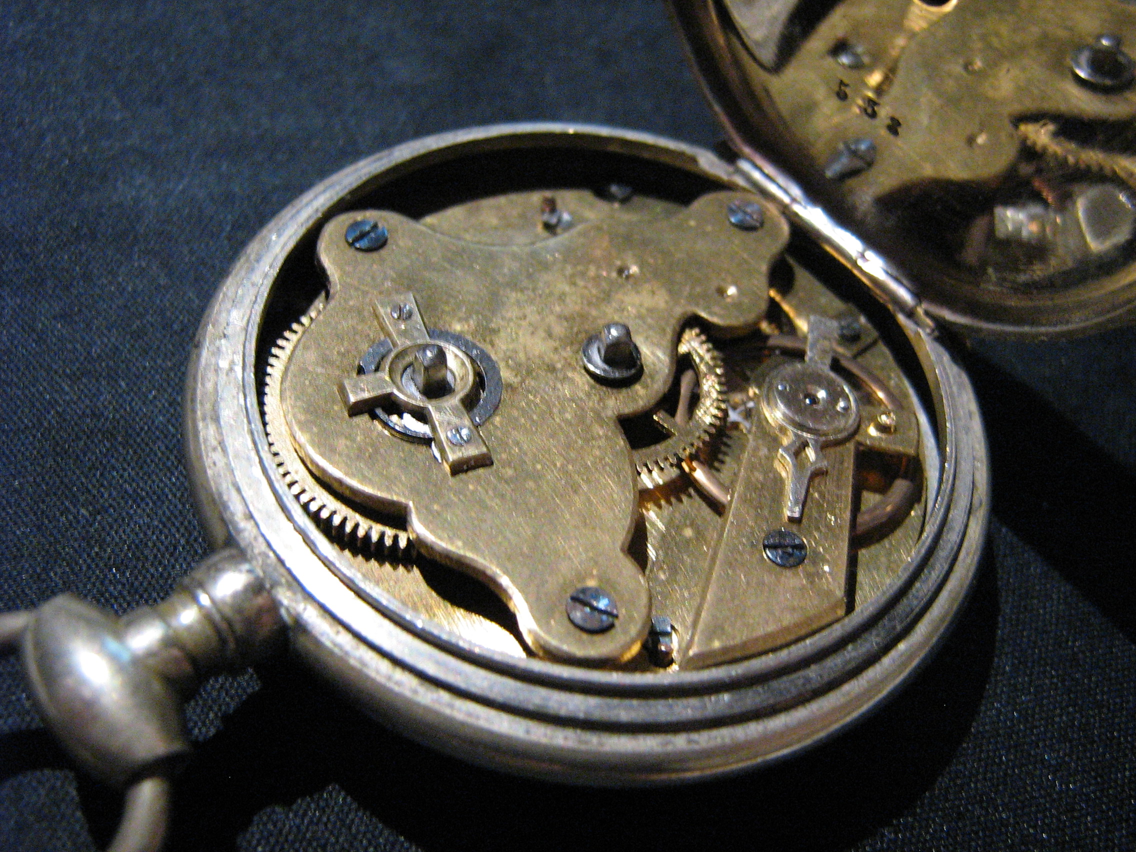

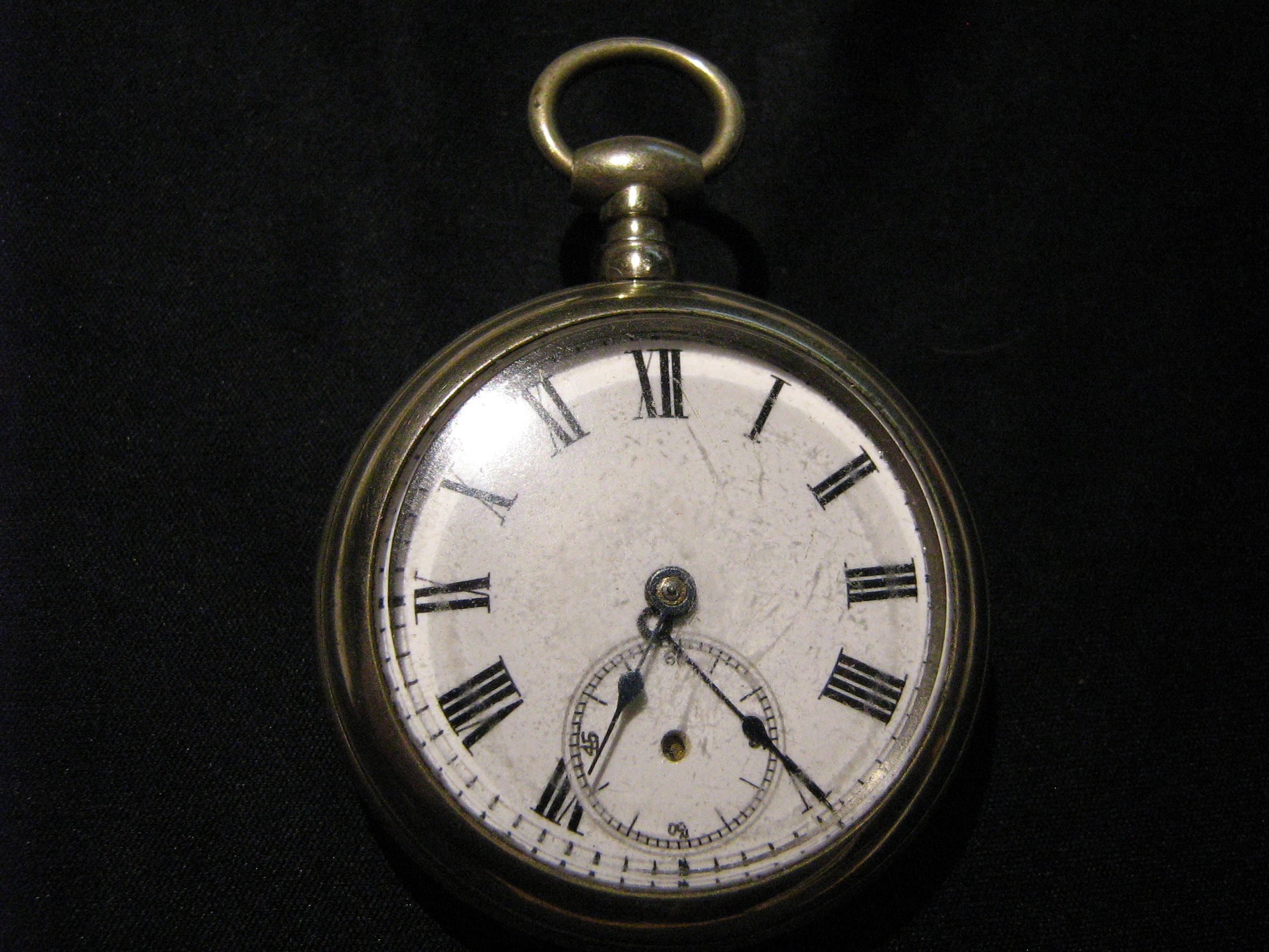

Een cylindergang met sleutel.
