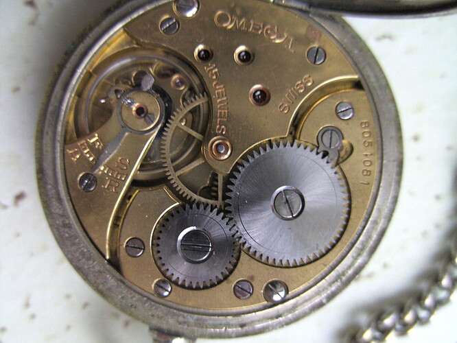

Ik heb er nog eentje gevonden. Kan iemand me wat meer zeggen over eventuele waarde? Jaartal van uitgave?
Ik vind het er nog heel mooi uitzien.
Op de binnenkant staat ‘141’
Alvast bedankt!!!

Heeft hier wel wat van weg?
edit: staat er geen nummer aan de binnenkant van de deksel?
1947/48 qua leeftijd. Uurwerk lijkt ook sterk op een 30T2 (komt in heel veel polshorloges van Omega voor - in de jaren 40 vooral), maar zal een flinke slag groter zijn.
http://www.chronomaddox.com/omega_serial_numbers.html
Als de wijzerplaat geen haarlijntjes (barsten) heeft, is dit wel een heel erg nette. Bovendien goed te servicen en een aansprekende wijzerplaat. Wat je er werkelijk voor gaat krijgen, is volledig de vraag. Voor verkoop zou ik Catawiki desnoods proberen (niet in de eerste plaats voor aankoop - er staat helaas te veel troep te koop); er worden daar vaak relatief stevige biedingen gedaan. Kan alle kanten op met deze!
Jawel, 11168323 dus uit 1947.
