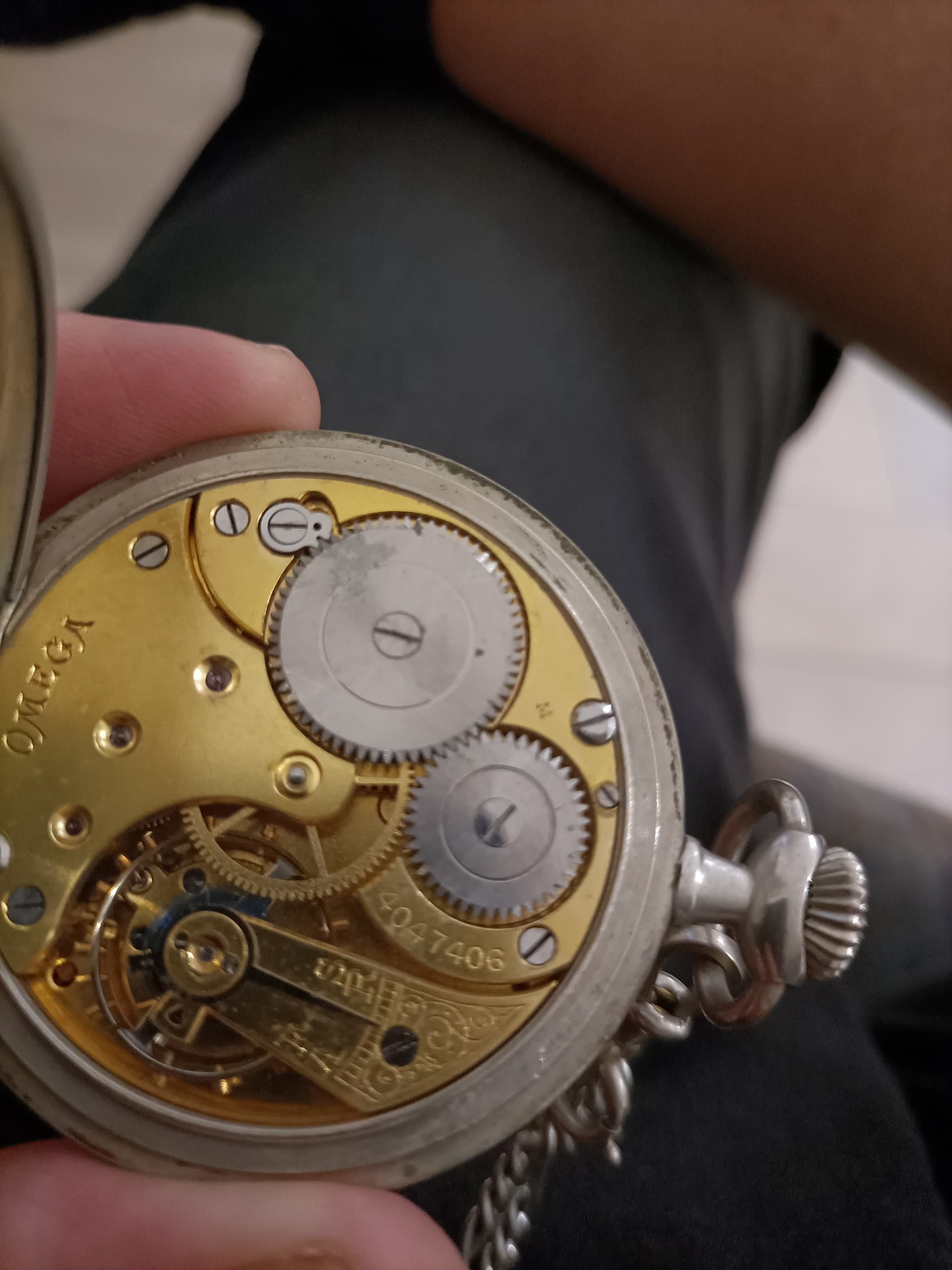

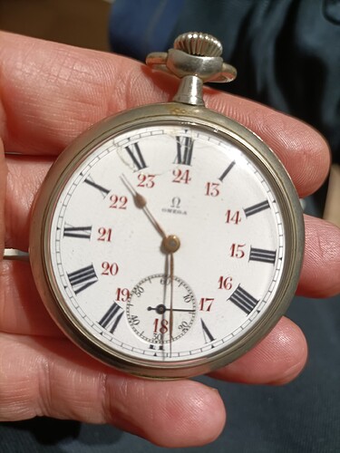

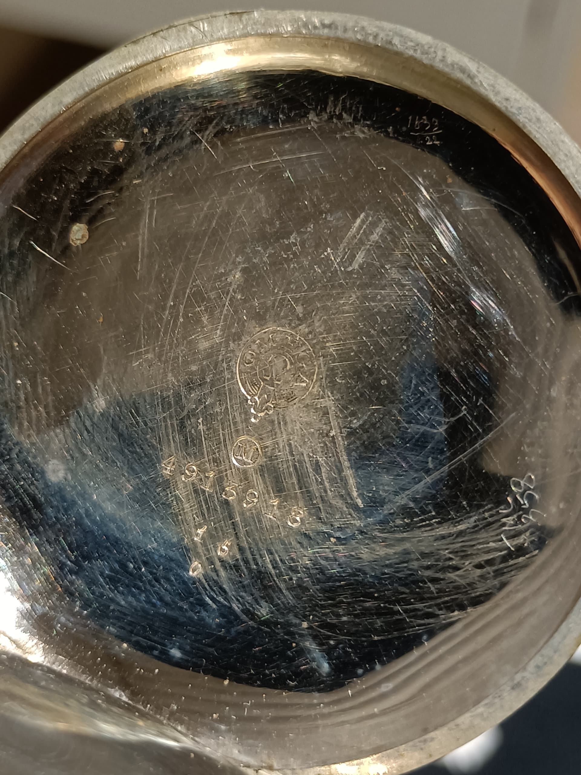

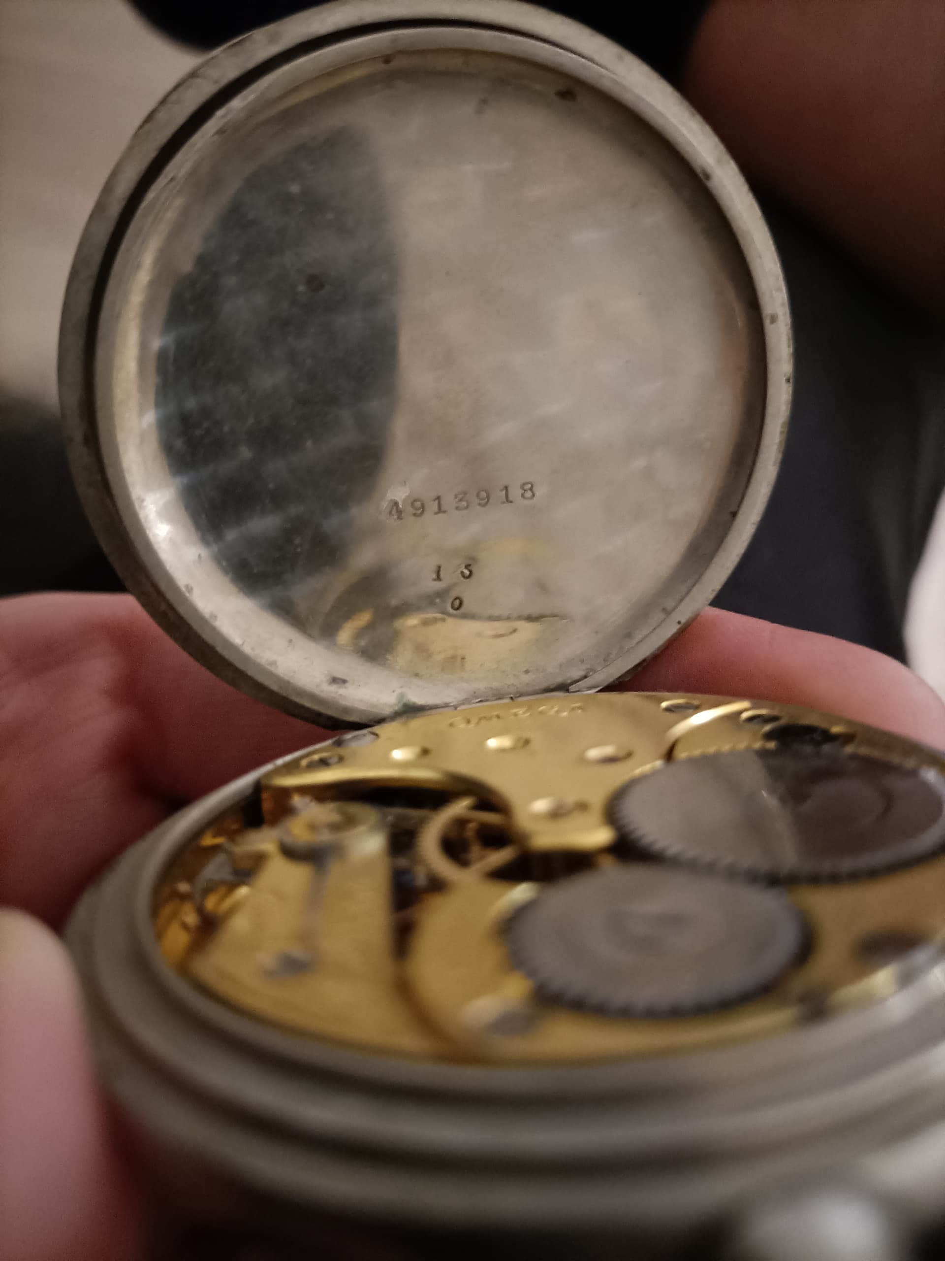

Hallo, een Omega zakhorloge gevonden dat nog perfect werkt. Wijzerplaat jammergenoeg beschadigd. Op de binnenkant staat een serienummer alsook een letter M.
Graag had ik meer info bekomen of dit een echte Omega is en van welk jaar deze afkomstig is.

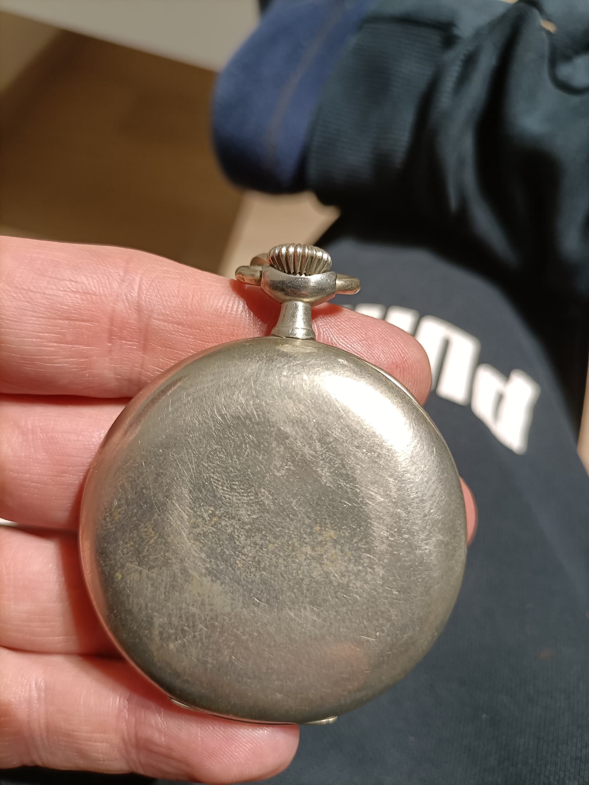

Mooie, sierlijke letters
Volgens mij staat de M voor Metal, i.t.t. argent of d’or (zilver, goud)
Lijkt mij echt
Leeftijd kun je opzoeken aan de hand van de serienummers. Lijsten daarvan zijn online te vinden. Serienummer van het uurwerk ligt rond 4.000.000, dus ongeveer 1910:

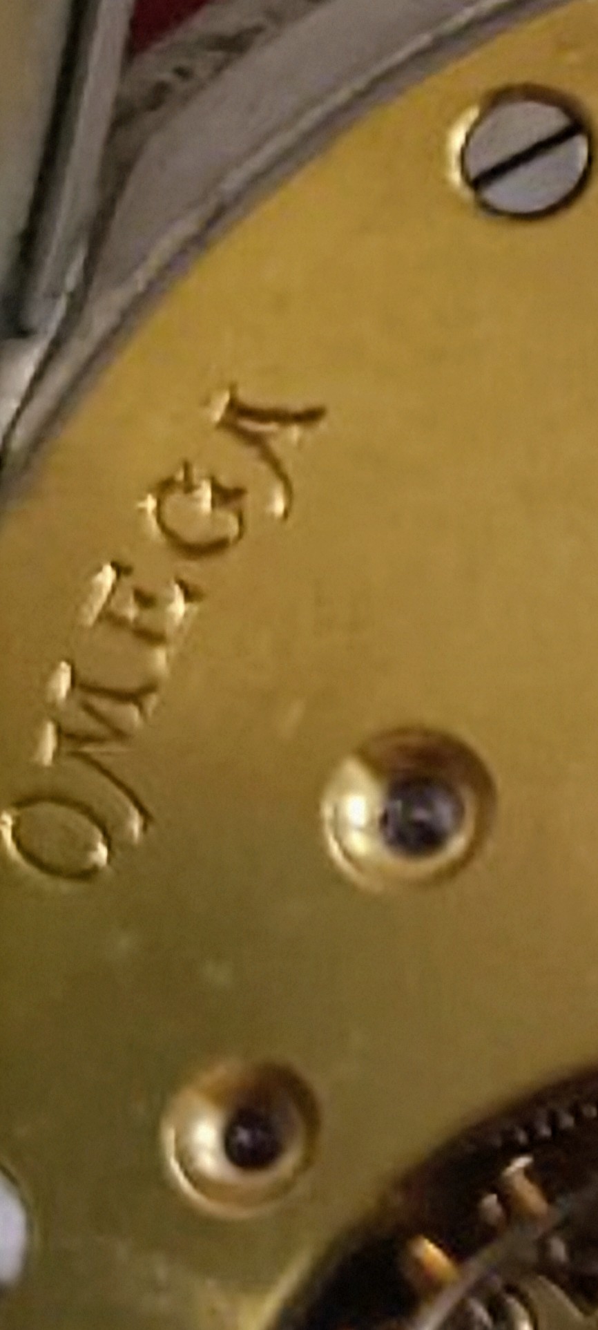

Verder lijkt hij mij echt, uurwerk is een Omega uurwerk, kast is gesigneerd, volgens mij een kloppende en originele Omega.
Wauw, echt leuk om zo’n historisch stuk in mijn bezit te hebben. Is er nog een mogelijkheid om die wijzerplaat te herstellen / vervangen?
Moet je opzoek naar een ouwe.
Nieuw heb je ze niet meer. Je kan de barsten wel aardig schoonmaken.
Maar goed, emaille…
Wat @Ruud zegt. Je zou na schoonmaak nog kunnen overwegen de grootste barsten te kunnen vullen met emaille reparatiemiddel. Volgens mij heeft @Vintagewatchstuff recent zo’n reparatie uitgevoerd.
