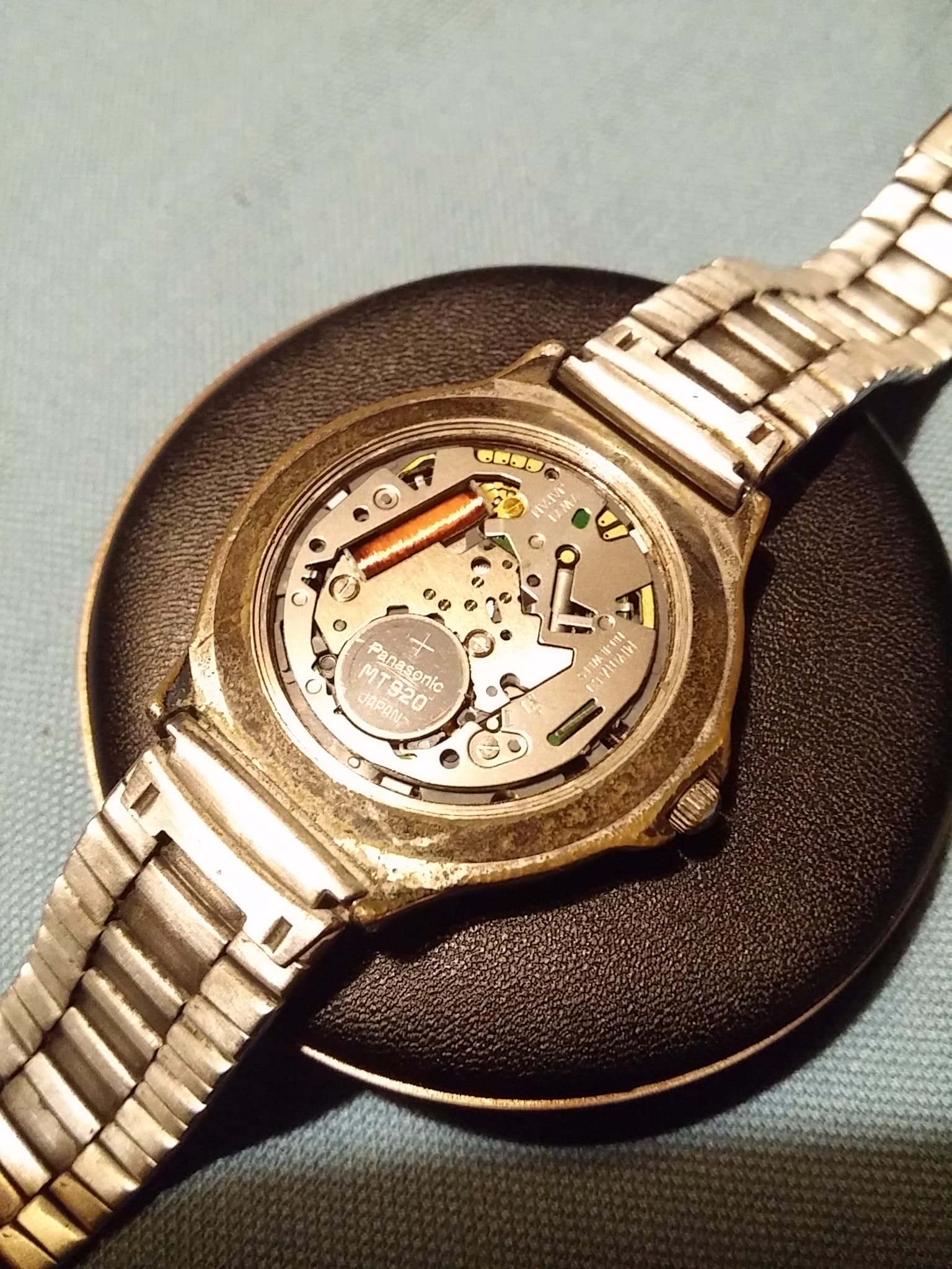

Weet iemand welk merk dit horloge is, eventueel met wat info over dit horloge ?
Er staat geen naam op.
Aan de foto’s kan ik zien dat het hier om een horloge gaat met 3 wijzers en een batterij.
Edit: en datum.
Was niet helemaal duidelijk te zien omdat de foto’s lijken te zijn gemaakt met een aardappel.
Google Lens weet het ook niet.
Wat staat er op het uurwerk nabij de kroon? Wellicht is dat het opzoeken waard?
Voor zover ik de aardappelafdruk kan aflezen staat er ook iets als ‘Japan’ op het uurwerk. Dat is allicht beter dan made in China
Er staat Miyota co en no jewels.
En ook 7w71 Japan.
Zomaar een wilde gok: de vormgeving doet me denken aan Golana…
Solar horloge kun je niet een gewone batterij inzetten
Aan de reacties te zien is het horloge niet alleen onbekend maar ook onbemind
Klopt.
Het is een oplaadbare batterij.
Ik zou ook niet weten hoe ik de oude eruit zou moeten halen.
Dit is een horloge met emotionele waarde.
Ik heb hem aan mijn collega terug gegeven en gezegd leg hem in de zon en dan doet hij het weer eventjes.
Mijn collega zei, is prima we kijken er af en toe nog eens naar.
Er zijn iig genoeg nieuwe oplaadbare batterijen voor dat uurwerk online te vinden.
Hier een lompe slachter die m wisselt. Zou opletten met de spoel.
Battery wisselen is prima te doen (mits je id voorzichtig bent met het spoeltje). Let wel deze oplaadbare batterij is te koop met en zonder lipje. Dat kun je pas zien als je hem eruit gehaald hebt. Hier kun je als particulier deze batterijen goed kopen en eventueel advies vragen:
Ik kon zo snel niet het batterijtje met lipje zien maar gewoon even een mailtje sturen mocht er een lipje aanzitten.
Bedankt voor de info.

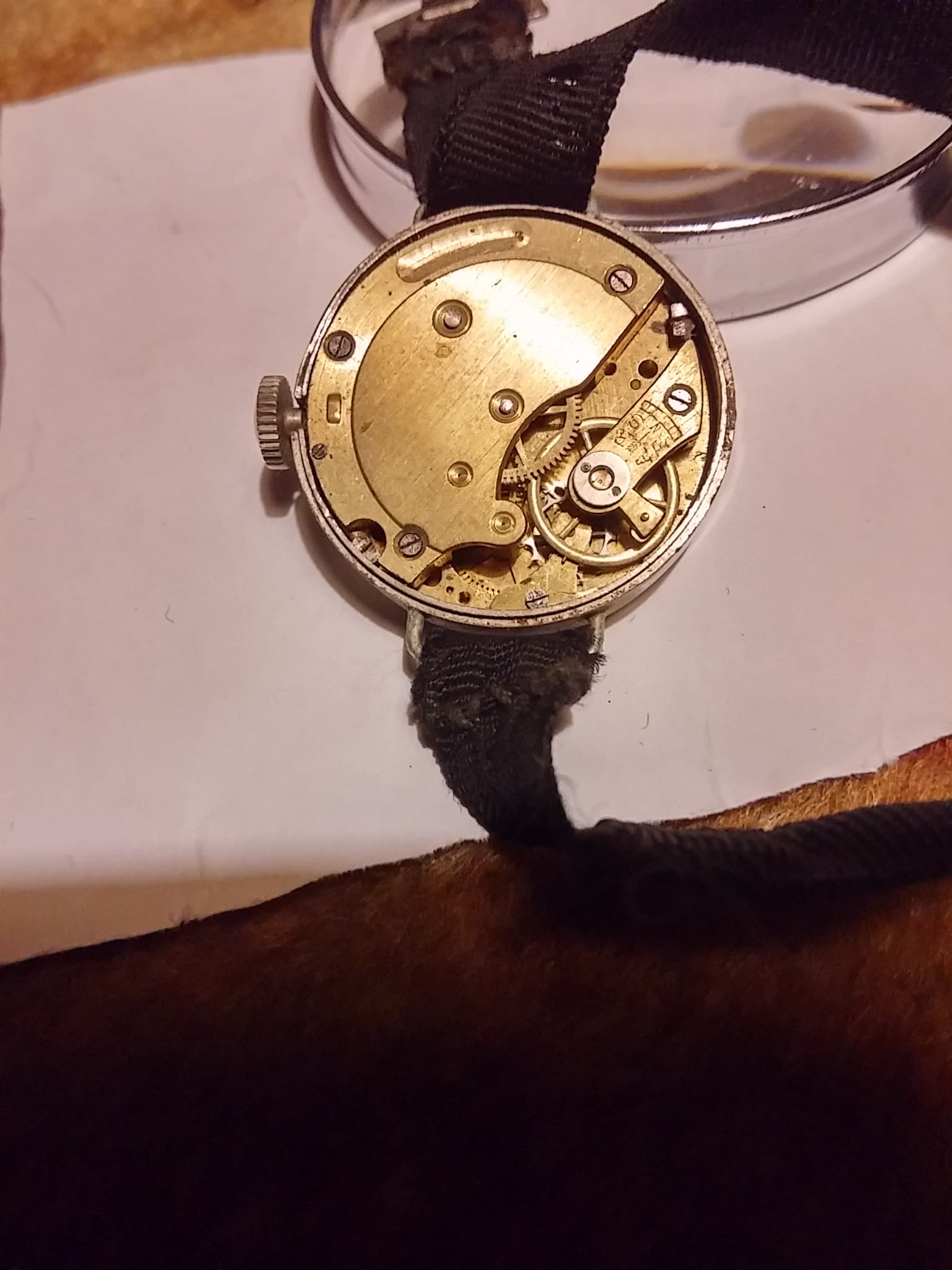

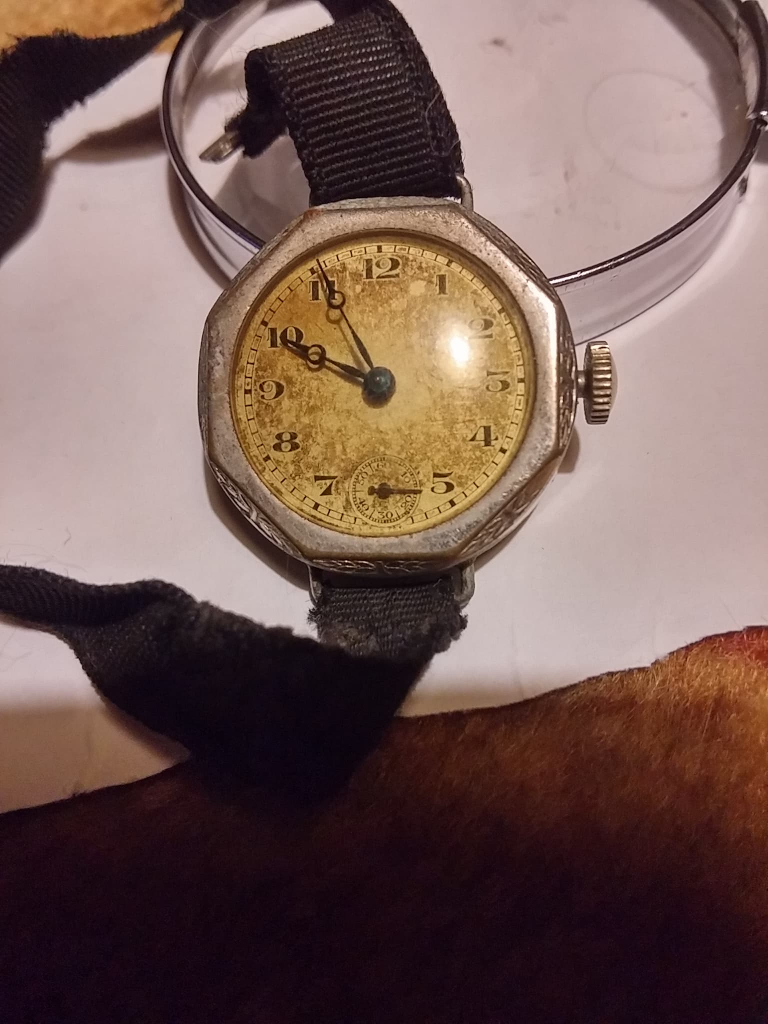

Hier een nieuwe onbekende.
Ik kan geen merktekens of zo vinden, misschien dat iemand weet welk merk het zou kunnen zijn en of welk uurwerk dit is.
De foto is niet helemaal scherp, maar ik meen een ‘voetje’ te ontwaren op een van de tanden van het ankerrad.
Als dat klopt dan zou dit een cylindergang uurwerk moeten zijn.
Oud beestje, in dat geval. Cylindergang werd vooral in zakhorloges toegepast.
Veel meer kan ik er niet van zeggen…
Het is inderdaad een cilindergang horloge. Die waren populair rond 1900.
Horloge zal een 100 jaar oud zijn, schat ik.
Jammer dat er al aan geknutseld is.
licht het aan mij of mist er een regulator
En de spiraalveer ![]()
Klopt, der is al flink aan geknutseld.
Iemand een idee welk uurwerk dit is ?
Misschien dat ik dan wat onderdelen kan vinden.
AS 492 (variant?), misschien
