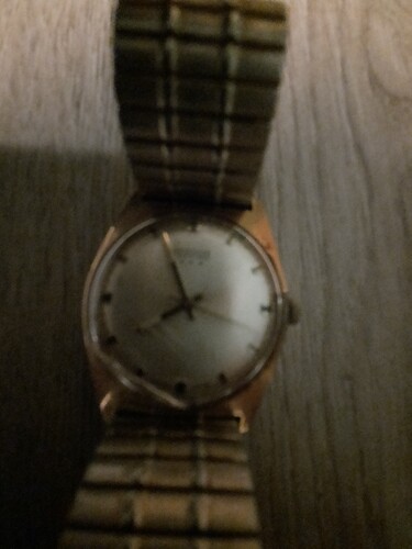

Hallo allemaal,
Vlak voor het overlijden van mijn opa, heb ik dit horloge gekregen. Helaas is het glas stuk, maar ik denk dat dat te repareren is. Het is mij alleen niet zeker welk pontiac horloge het is, en wat is de waarde ervan? (Ik ga hem zeker niet verkopen, maar ben wel nieuwsgierig). Ik heb vandaag een aantal uren gezocht, maar kon weinig erover vinden
Ik denk wel dat de band niet origineel is.

Betere foto’s zou zeker helpen aangezien er redelijk wat pontiac liefhebbers op het forum aanwezig zijn die je prima zouden willen helpen met het glaasje

Een scherpe foto maken, bij voorkeur in daglicht, gaat wel lukken toch ?
Stel je vraag daarna nogmaals.
Standaard Pontiac zonder modelnaam, circa jaren zestig/zeventig, waarschijnlijk handwinder, met een vergulde kast, op een fixoflex band. Waarde 20-40 euro.
Servicebeurt kost 75 euro, glaasje 5, nieuwe leren band 20. Dus weer tip top draagbaar voor 100 euro. Wat meer is dan de economische waarde van het horloge.

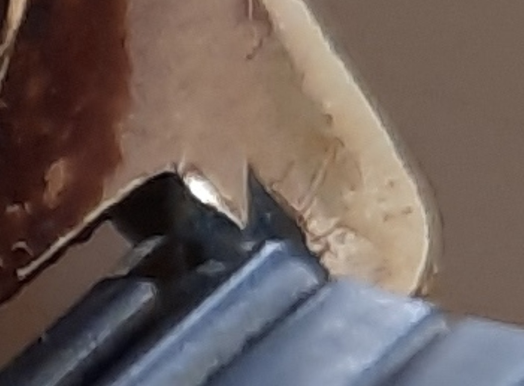

Het lijkt erop dat een van de lugs al behoorlijk beschadigd is.
Verder een leuk horloge, zeker omdat ie van je opa is geweest. Inderdaad een nieuw bandje erop en een beurtje met nieuw plexi. De kosten overstijgen misschien de waarde, maar je hebt een net draagbaar horloge, met een verhaal.
