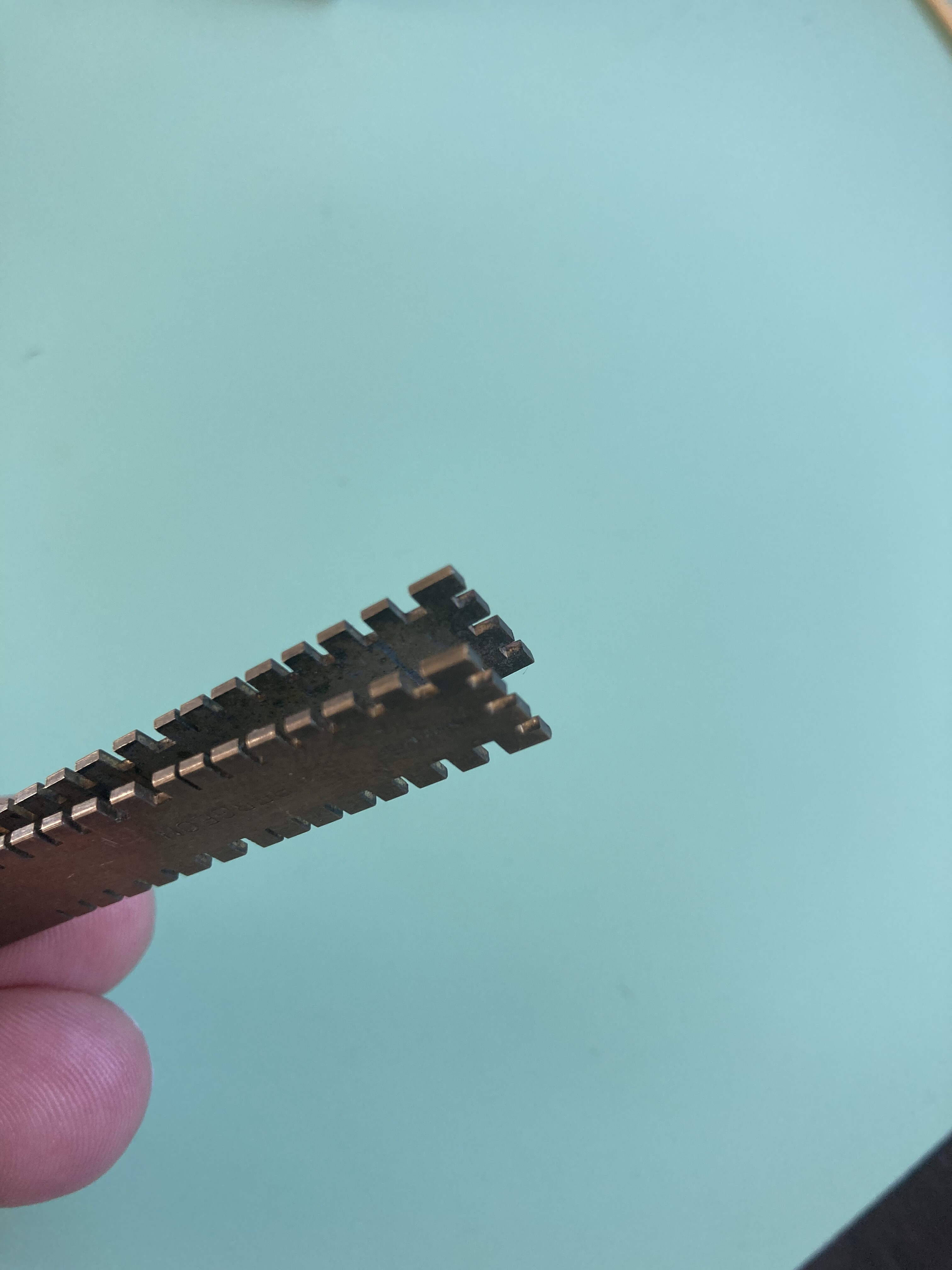

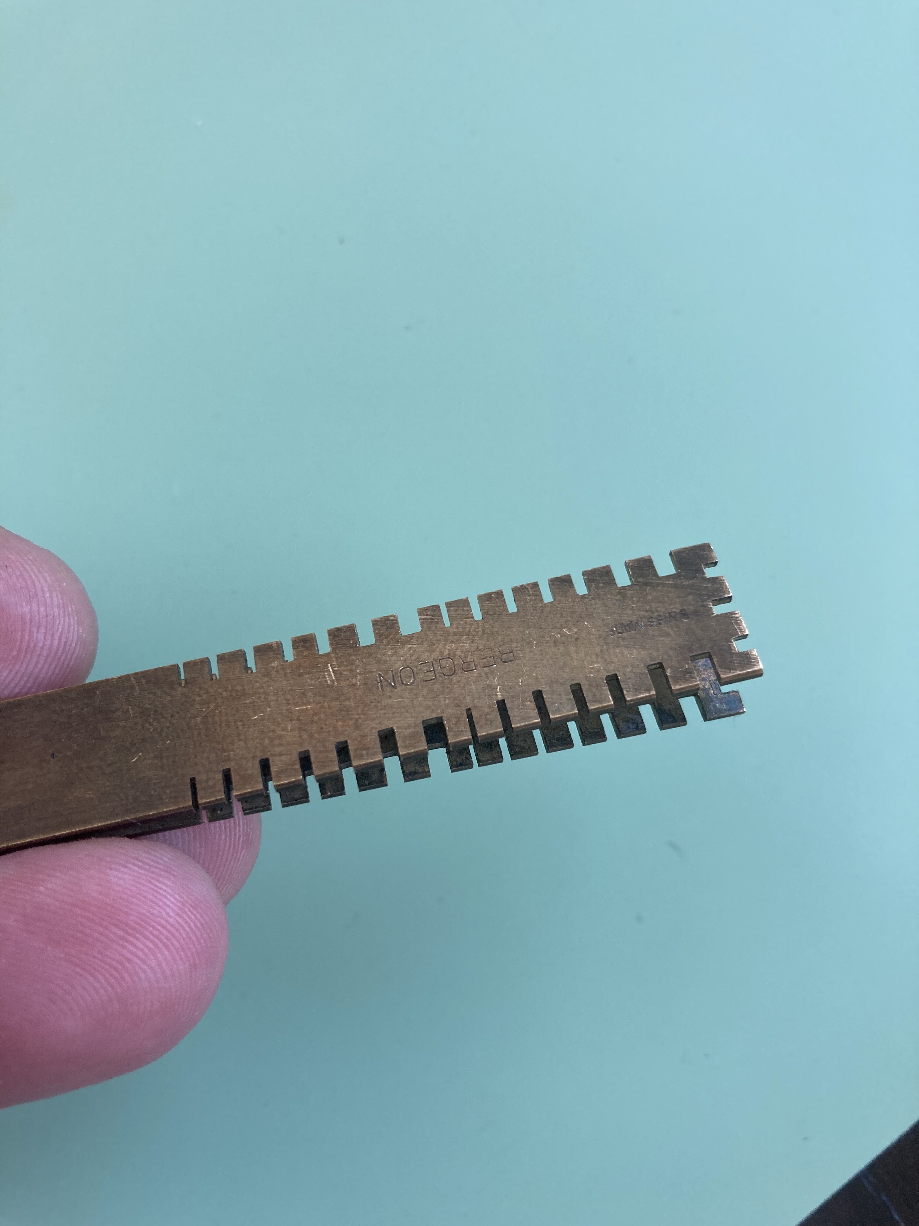

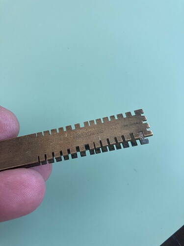

Weet iemand waar dit stukje gereedschap voor gebruikt kan worden?
Het heeft twee verende delen en is ook net zo groot als een pincet.
Lijkt me om de dikte van iets te bepalen?
Er staat geen schaalverdeling op.
Sommige inkepingen hebben inderdaad een afwijkende maat. Sommigen zijn (of lijken) gelijk.
Het gedraagt zich als een pincet.

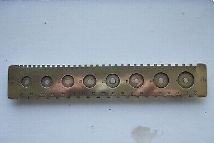

Het is voor het opmeten van opwindveren
Nee helaas. Alleen “bergeon” en “Swiss made” verder niets…
Zeker? Een gereedschap je om veren te meten heb ik zelf, maar die ziet er anders uit en daar staat de maat op vermeld.

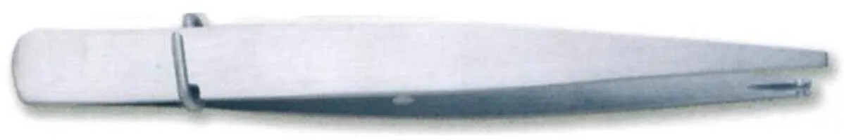

https://www.watch-tools.de/tools/hand-remover/tweezer-for-holding-watch-hands-bergeon-30004.php
Een speciale pincet voor het vasthouden van de wijzers… tenminste, denk ik. Het lijkt er op…
Dat lijkt het inderdaad wel te zijn.
Dan is het eigenlijk een soort van werkhouder en geen pincet.
Knap gevonden, thanks!
Nu kan ik eindelijk wijzers gaan relumen.
Iemand nog een potje radium in de aanbieding?
Het is een wijzer tweezer.
Klopt het dat je het gebruikt als werkhouder, en niet als pincet?

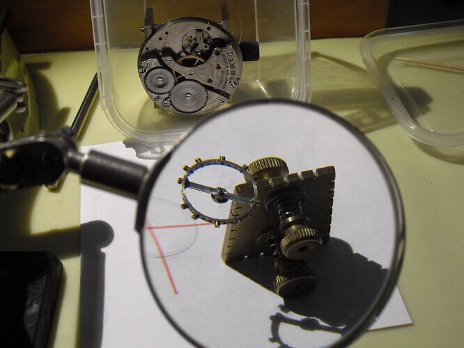

Hier een andere wijzer klem, zelfde gebruik maar hier gebruik ik het om balans vlak te zetten.
Sommige pinzetten hebben een knop om de armen dicht te houden. Dus als tweezer of als klem afgezien de knop.
Deze toepassing voor de balans vind ik wel interessant.
Misschien is het bruikbaar om de balans in te leggen voor het afregelen van de beat error (bij oude balansen waar dat niet bij het kompas kan).
Balans naar boven, spiraal laten uithangen…
Nee, zo mag je niet op het centrum duwen zonder kracht op de rand te geven. Dat zou gevaarlijk zijn
