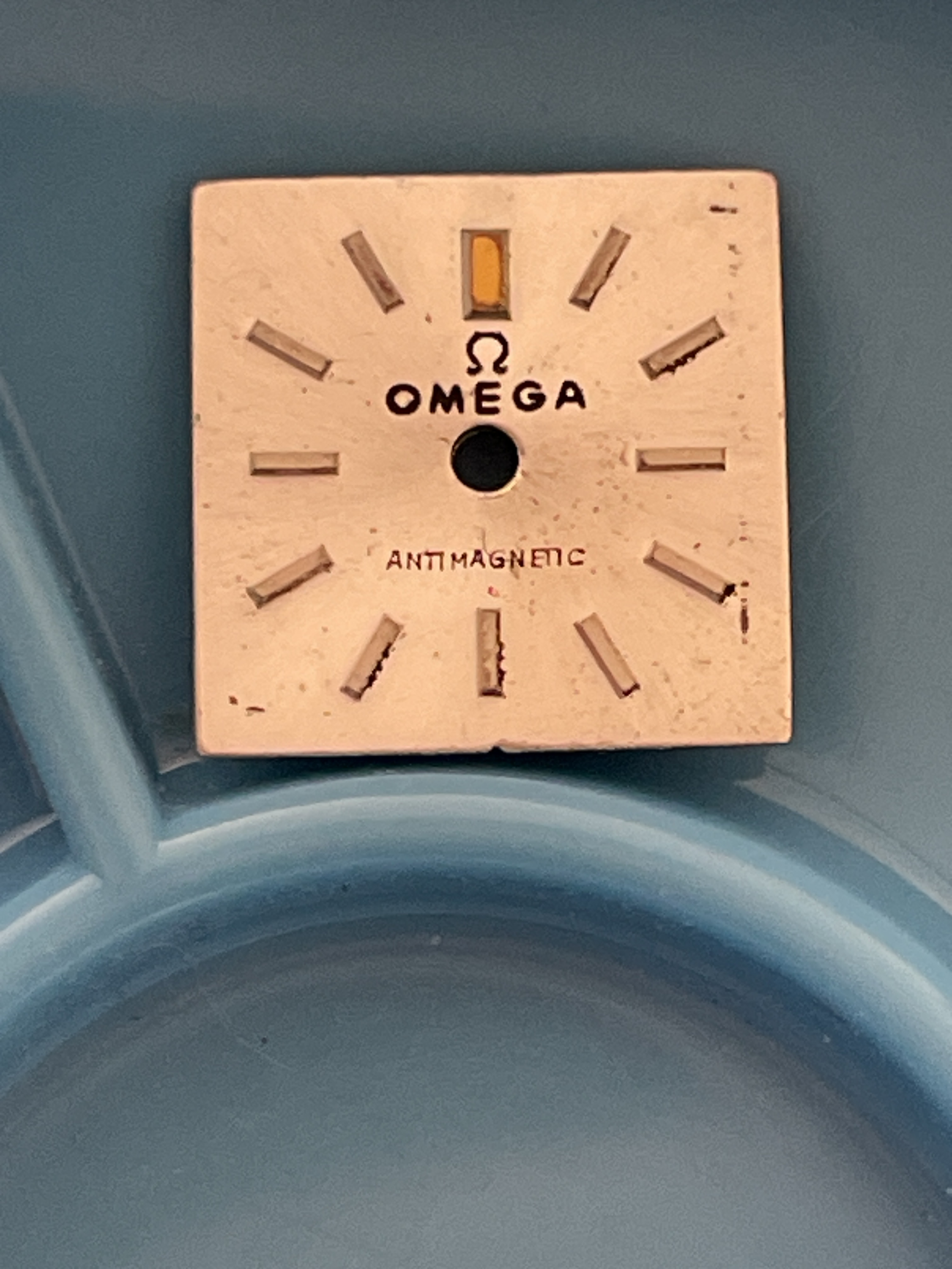

Ik heb een dameshorloge met op de wijzerplaat vermeld Omega antimagnetic.

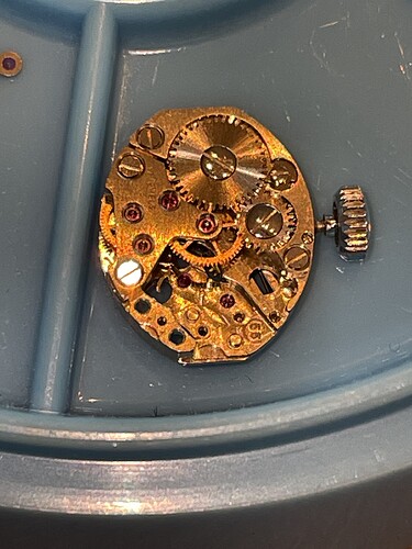

Naar mijn weten is het uurwerk alleen niet van Omega.

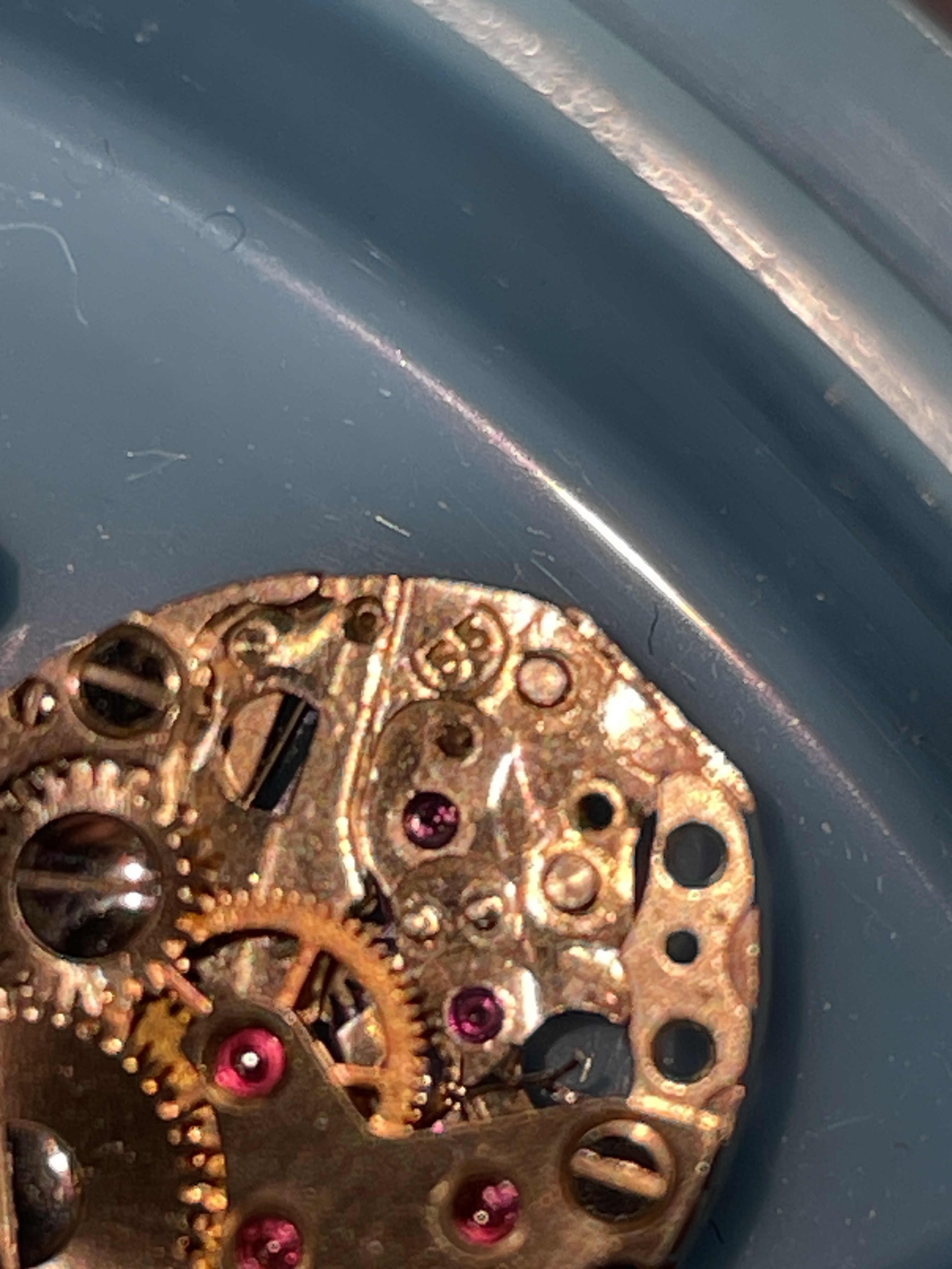

Het merkteken is een open cirkel of wel een C met daarin de cijfers 55.

Dit uurwerk heeft wel veel weg van een Durowe 55.
Heb je ook een foto van de wijzerplaat ?
Dit is helemaal correct.
TS: je hebt 99,9% zeker een fake.
Het zou nog een redial kunnen zijn.
Dit type uurwerk was destijds vrij standaard voor dameshorloges. Ik heb er aardig wat liggen.
Het is geen Omega calibre.

100% fake.
  • wijzerplaat: Omega lijkt met een potlood getekend, verkeerd font. Antimagnetic heeft Omega nooit op de wijzerplaat gezet
  • uurwerk is geen Omega uurwerk

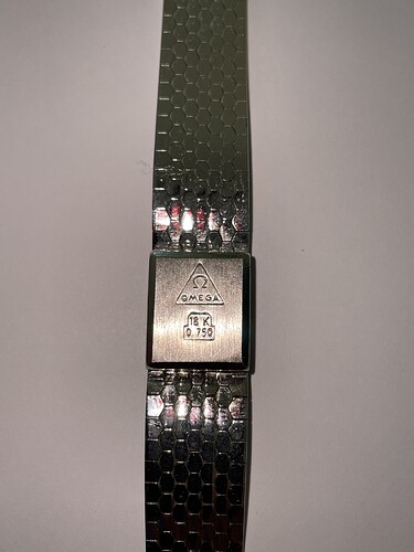

  • kast is geen Omega kast
  • Omega heeft nooit het goudmerk zo in de bodem gezet. Er ontbreekt een markering van de smelterij die de kast gemaakt heeft. De naam Omega in een driehoek lijkt ook nergens op.

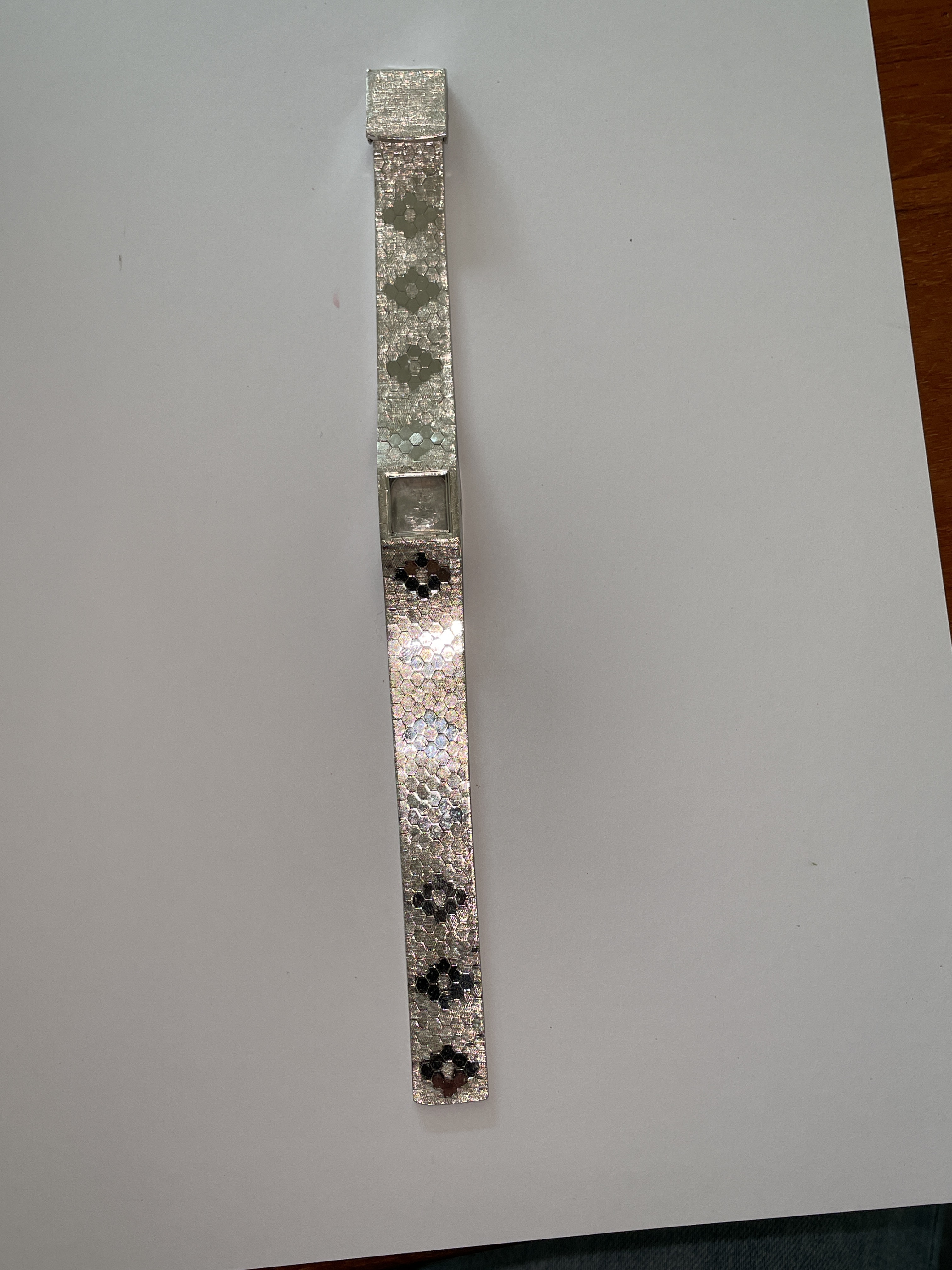

Dat is jammer. Kast en band is wel getoetst 18k witgoud. Naar de sloop dan maar…
Gezien de kleurverschillen twijfel ik daaraan.
Het zal eerder een dikke laag doublé zijn.
‘Witgoud’ is meestal trouwens gerhodineerd geelgoud…
Knip maar doormidden en toets de binnenkant…
