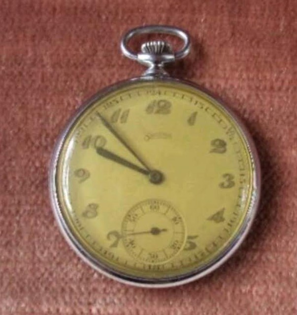

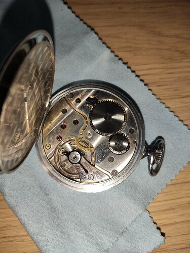

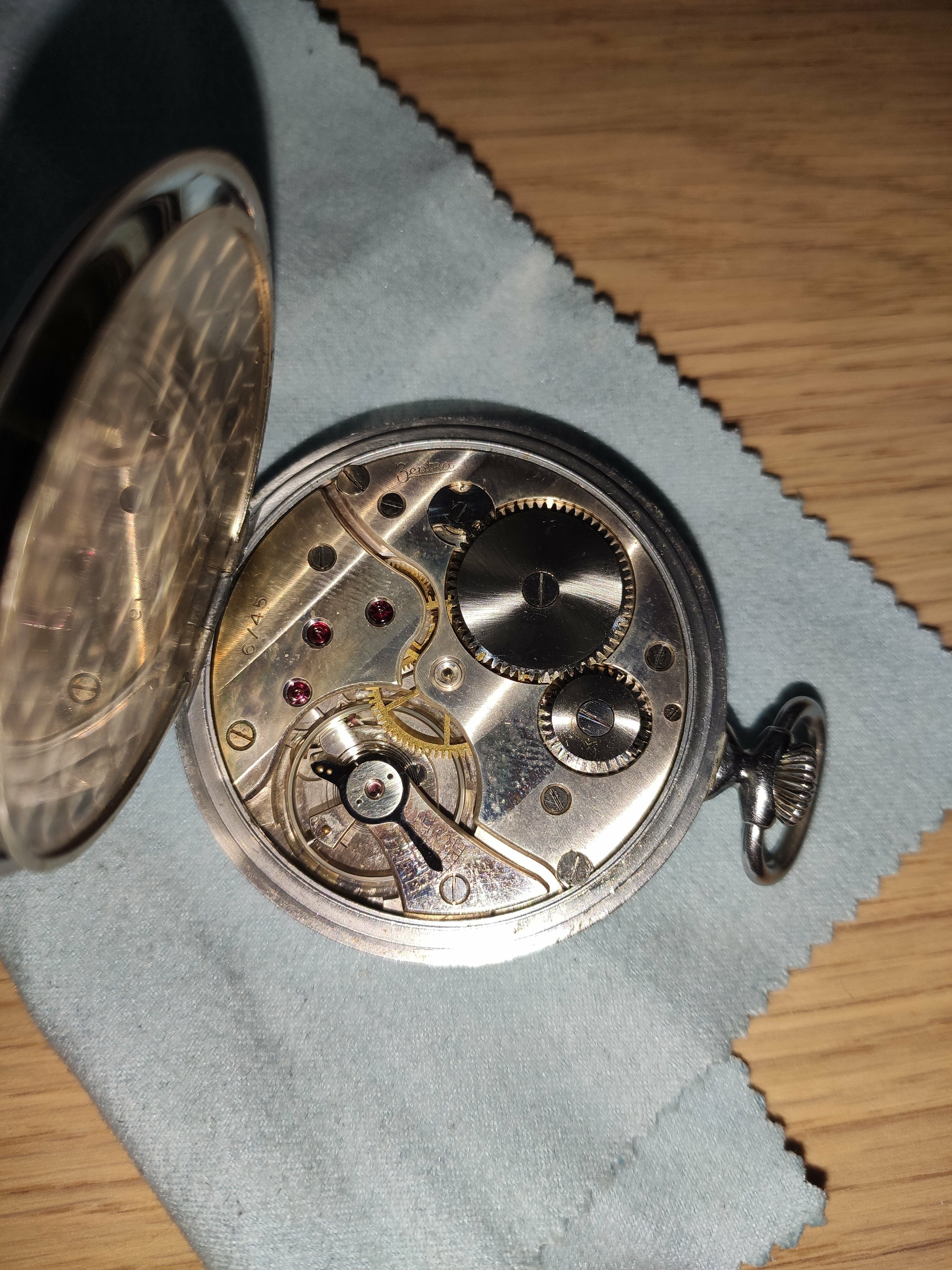

Het uurwerk.
Wijzerplaat.

Helaas heb ik op het uurwerk zelf alleen ZentRa en 6 / 45 kunnen vinden, misschien dat er achter de wijzerplaat nog een nummer staat maar daar heb ik helaas nog niet het gereedschap voor. Het beste wat ik tot nu toe heb kunnen vinden is dat het een soort grotere en oudere ETA 6497 is.
Vond deze, uurwerk lijkt bijna een kopie!
Inderdaad! Knap gevonden! :clap:
Al iets meer informatie over het uurwerk nu maar helaas nog geen duidelijkere informatie over welke er nou precies in zit. Het lijkt er in ieder geval wel op dat ik een zeer goede deal heb gekregen voor dit zakhorloge!

Bedankt voor de link naar mijn site. Dit uurwerk is van Helvetia. Waarschijnlijk cal 32, het exacte uurwerknummer is afhankelijk van de hoogte.
In de vroege jaren 1900 werd deze configuratie, 32-7, vaak verkocht door de General Watch Co met de naam ‘Orta’, als je Orta googelt, zul je er veel vinden. Daarna werd het gebruikt in veel horloges die Helvetia - General Watch Co maakte verkocht onder andere namen of door andere makers zoals Zentra en Sackville zoals je hebt gevonden.
Als er een serienummer is, kan ik het horloge misschien voor u dateren. Zo te zien zou ik zeggen dat het jaren 1920 is.

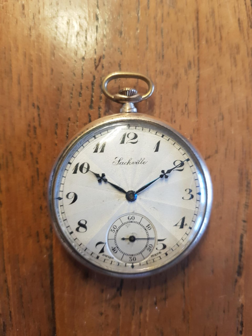

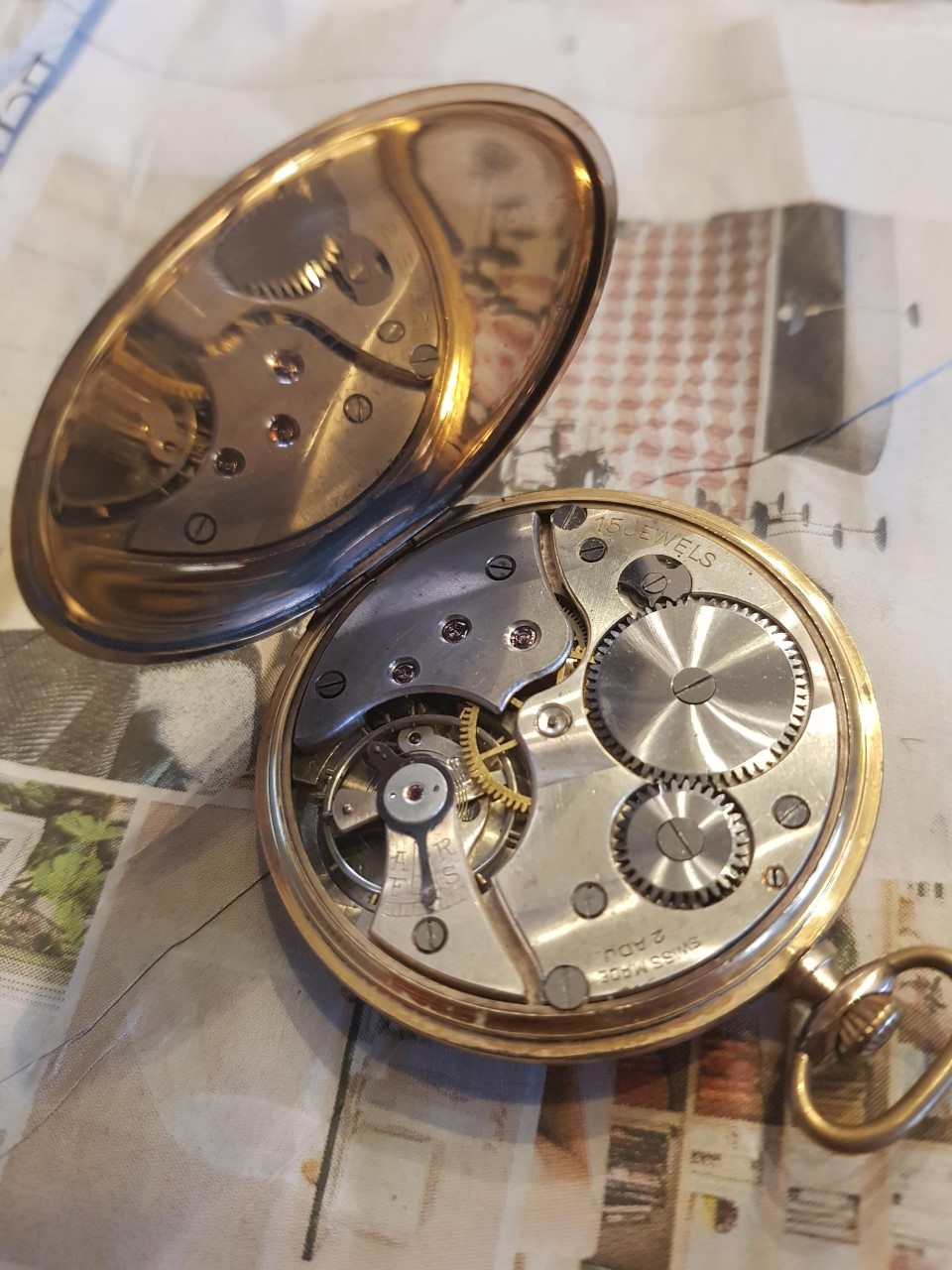

Leuk draadje! En leer hierdoor dus dat mijn sackville een Helvetia uurwerkje heeft, wist ik niet!
Serienummer binnenin is 706110, lukt me helaas niet om op uw site een datum ervan te krijgen, maar zal vast ergens jaren 20 zijn.
