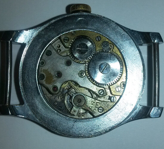

Hallo experten,
Ik heb net een nieuw oud horloge binnengekregen en het lukt me niet het uurwerk te determineren.
Weet iemand misschien wat dit zou kunnen zijn? Ik heb ongeveer de hele Ranfft doorgebladerd en daar heb ik het niet gevonden. (inkl. experten zoek functie)
De diameter van het werk is ca 22 mm, van het horloge zonder kroon ca. 33 mm.

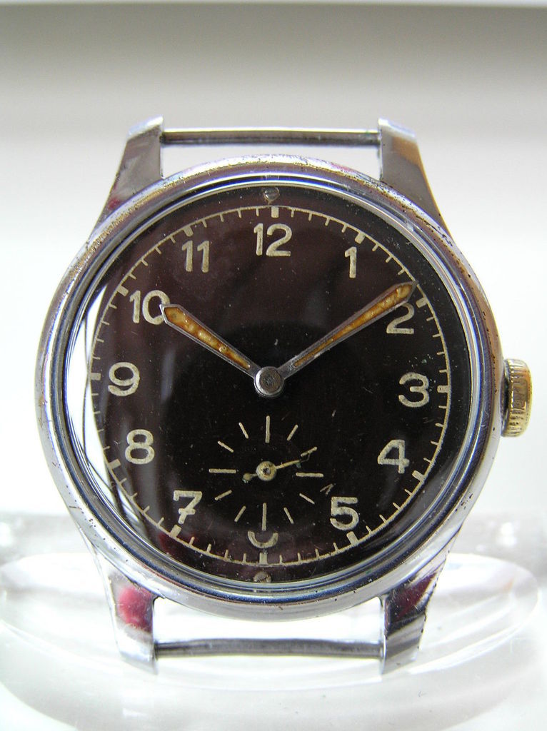

Dit is de voorkant
Zoals je ziet een militairachtig horloge in redelijk goede staat, maar zonder merk of Swiss Made

Ik zeg een Peseux, welke kan ik je niet zo zeggen. Wat zijn de afmetingen precies? Bij dit soort generieke uurwerken is de wijzerplaat kant vaak het meest belangrijk om te kunnen identificeren.
Mooie wijzers lekker dik in de Radiumverf.
Bij deze oudjes staat het kaliber vaak onder de wijzerplaat, i.p.v. onder de balans.
Dan zou je de wijzers en de wijzerplaat er af moeten halen, als je het horloge toch een beurt moet geven kom je het nummer vanzelf tegen.
