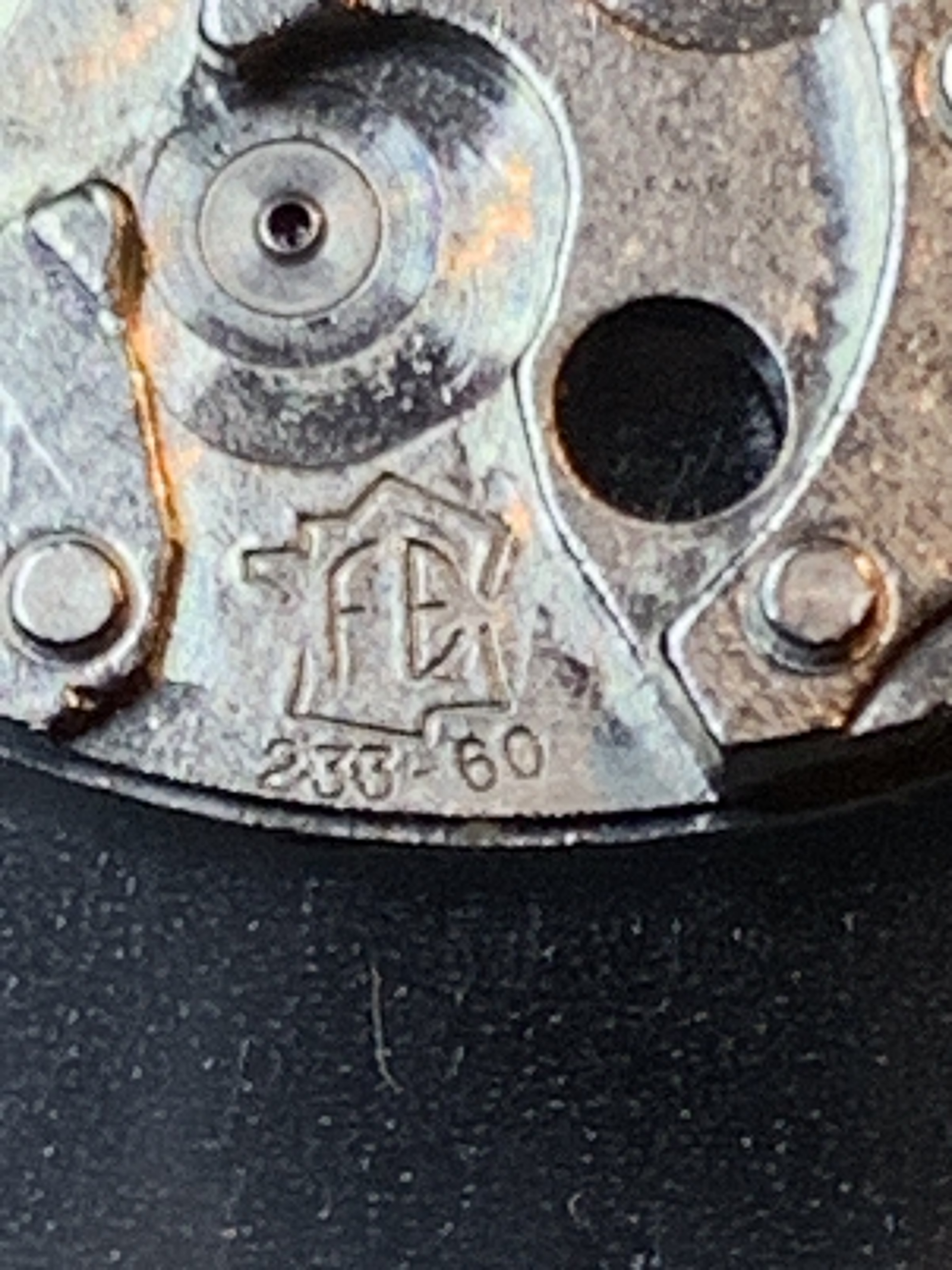

Beste allen,
Jullie weten mogelijk wat voor horloge het hier betreft. Van een grootvader van mijn zwager geweest maar het uurwerk maakt geen oude indruk.
Het gaat om een zakhorloge kast van slechts 27mm.
In het deksel staat: Galonne (dus een aan de buitenrand vergulde kast?
Het uurwerk is in ieder geval Frans. Op internet kom ik “Cupillard” tegen als naam voor uurwerk.
Bijgaan enkele foto’s van het uurwerk. Een merk op de patine: FE 233-60
Ben benieuwd,
Peter
Een FE (France Ebauches) 233-60
Een erg veel voorkomend uurwerk.
http://www.ranfft.de/cgi-bin/bidfun-db.cgi?10&ranfft&2&2uswk&Cupillard_233_60

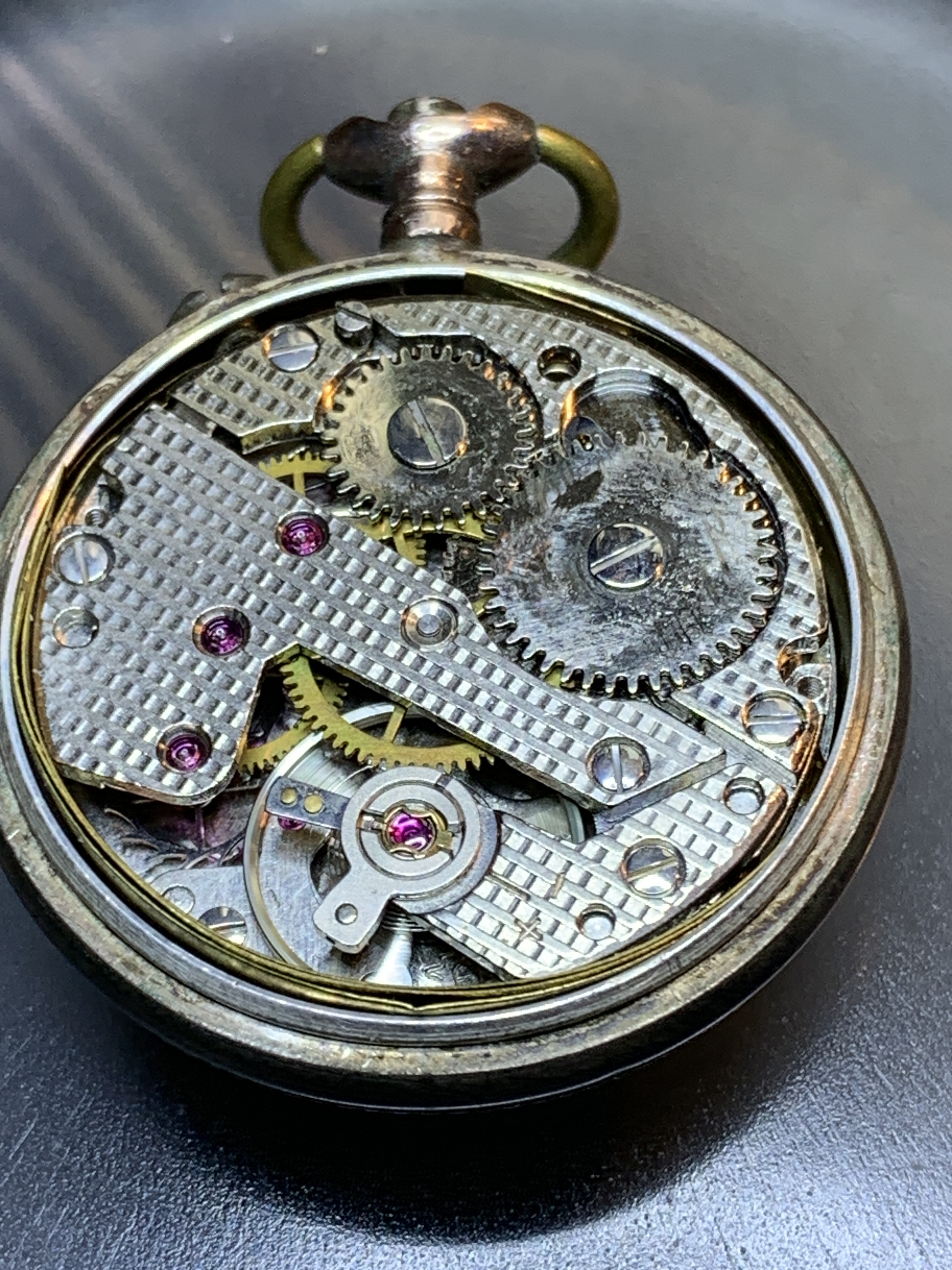

Het lijkt me dat er een moderner uurwerk in de oude kast is gezet. Sowieso heeft de cuppilard / de 233 66 incabloc schokprotectie die pas sinds +/- 1948 bestaat.
Je ziet ook de kieren tussen kast en uurwerk.
Zo’n n 233 66 heb ik pas geleden nog nieuw gekocht voor 15 euro
Klopt Bas. Op de kast hoort een knopje te zitten om de tijd te verstellen, maar bij dit uurwerk moet dat gewoon door uittrekken van de kroon.
Kast is oud, uurwerk niet zo.
Dank voor jullie vlotte reactie.
Een uurwerk dus van na 1948, als ik naar jullie hints kijk, van rond 1960 of jonger.
Hij is al schoon en geolied en kan terug naar mijn zwager.
Groet,
Peter
