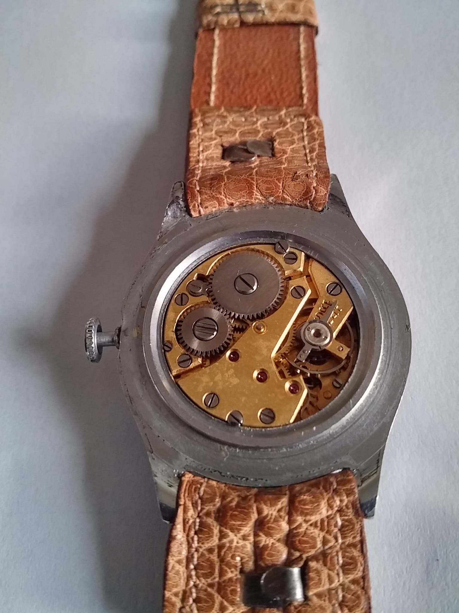

Onbekend uurwerkje
Misschien heeft iemand een idee uit welk jaar dit horloge komt, en welk uurwerk dit is ?
Het lijkt een beetje op deze.
Even verplaatst naar een andere categorie!
Het lijkt een klein beetje op een ETA 900, maar niet helemaal hetzelfde.
Wie is het dan wel, ik krijg het niet gevonden.
HP 87
The Watch Site vermeldt dat de Parrenin 87 in 1941 in productie kwam, en vanaf 1945 een versie met schokbeveiliging. Klinkt plausibel.
Mooi horloge ! Is er iets mis met de opwindstift (ik denk dat op jouw foto de kroon erg ver uitsteekt) ?
Super, dank je.
Klopt, hij zit niet helemaal fris.

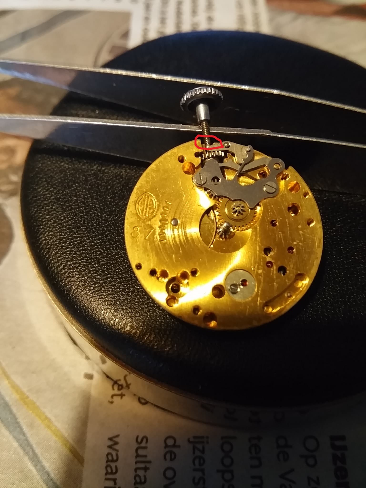

Net even voorzichtig eruit gehaald.
Er zat ook een verkeerd schroefje in die na een halve slag ongeveer al los kwam.
Er zit nog een stukje van de originele schroef onder, met rood omcirkeld.

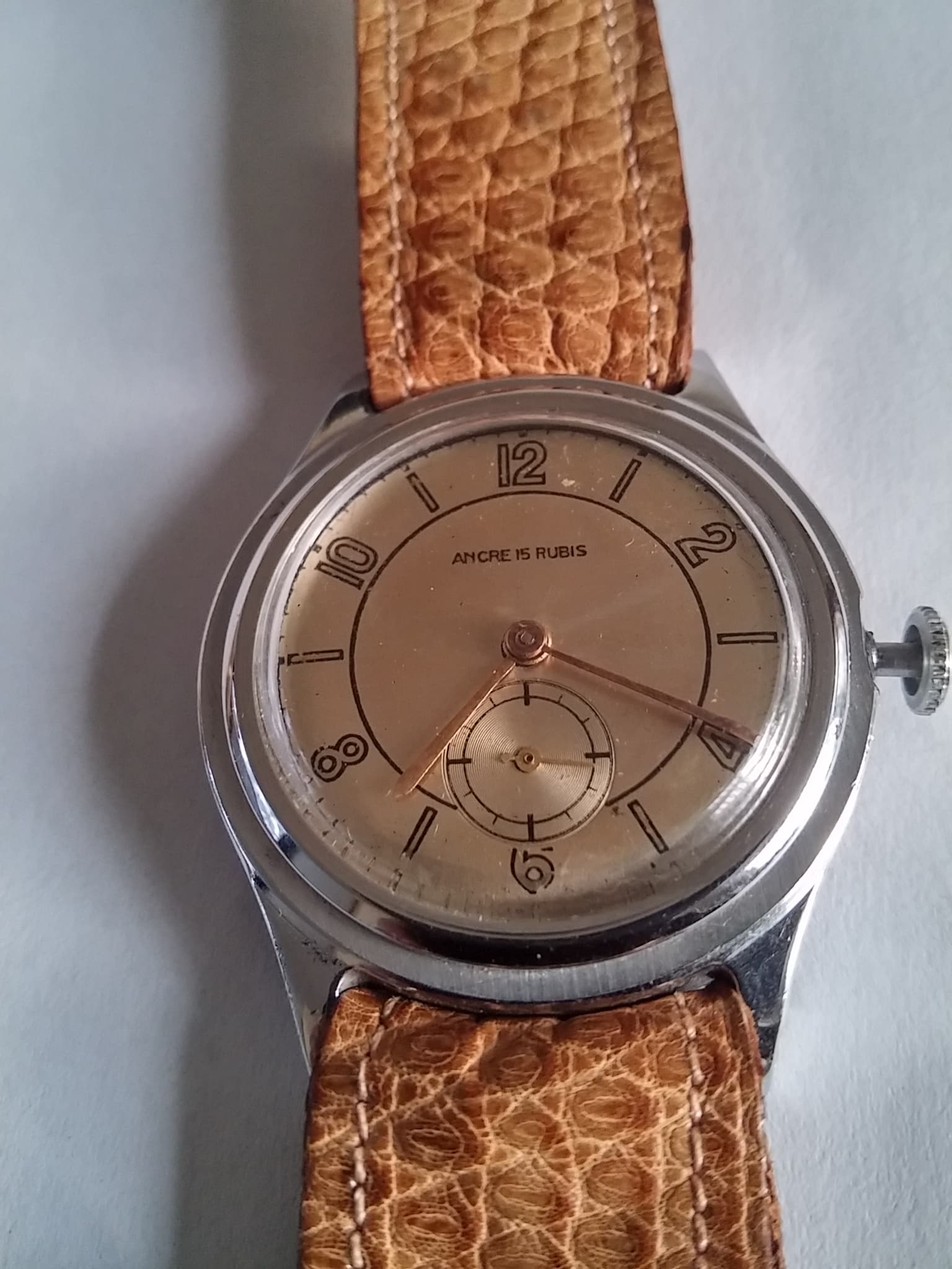

Het horloge bandje is vreemd, de bevestigingen zitten gesoldeerd of zo.
En het bandje zelf zit met een soort dicht gevouwen clipje vast.
Bandje is goed, kast heeft vaste lugs/bandpennen. Daar moet zo’n open eind bandje aan met een soort splitpen.
Best gangbaar zo rond de jaren 40.
Ok, weer wat geleerd.
Ik ben nog helemaal nieuw in de horloge wereld, ik leer elke keer weer bij.

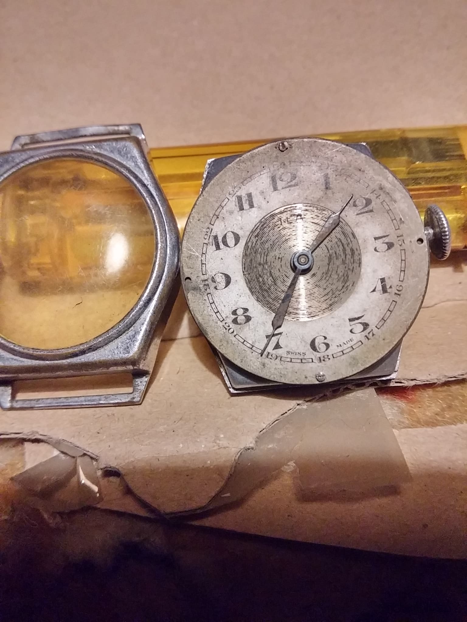

Grappige is dat het horloge waar dit uurwerk inzit ook een anoniempje is:
Zou best eens uit dezelfde fabriek kunnen komen…
Hallo,
Ik heb hem vandaag eens bekeken, en volgens mij mis ik een onderdeeltje.
Rood omcirkeld op de foto mis ik iets.
Ik ben nog nieuw in de horloge reparatie wereld, maar wil het wel graag leren.
Daar mist niks! Wat je bij Tim ziet is onderdeel van de kroon. Lijkt mij een dustproof versie.
Klopt :+1:
Bedankt voor de info.

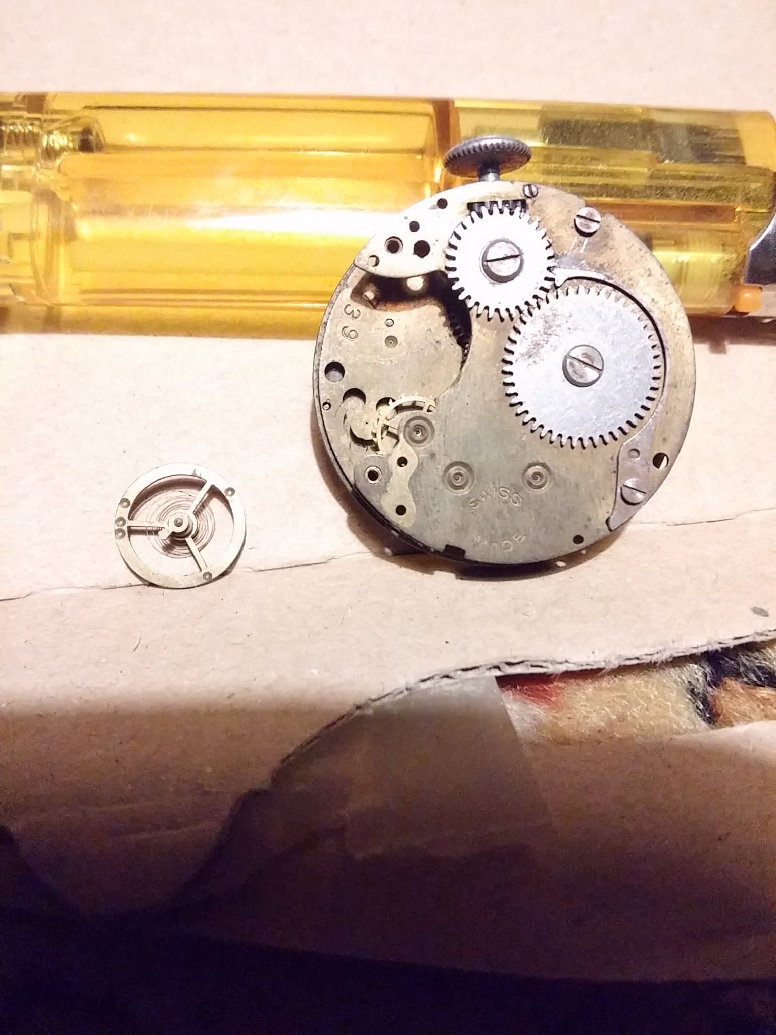

Na een tijdje weer dit uurwerk opgepakt.
Ik heb een nieuw compleet balanswiel gemonteerd, nu blijkt dat de tikken per uur te hoog zijn, rond de 19000 en zou rond de 18000 moeten zijn.
Heb ik een verkeerd balanswiel toe gestuurd gekregen of is er wat anders aan de hand ?
Het kan zijn dat een winding van de balans ’ plakt’
Even in een badje van ( bijvoorbeeld) wasbenzine kan helpen. Meestal loopt hij daardoor een 360 sec per dag te snel. Maar het kan ook magnetisme zijn…
Van het weekend eens kijken of ik wat tijd kan vinden om er mee verder te gaan.
