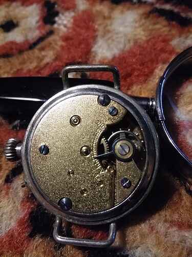

Tissot, vermoed ik.
En ik vermoed ook dat Wilko @wbcoupe dat kan ontkennen of bevestigen.
Yep, Tissot. Goed gezien.![]()
Kaliber 43 ![]()

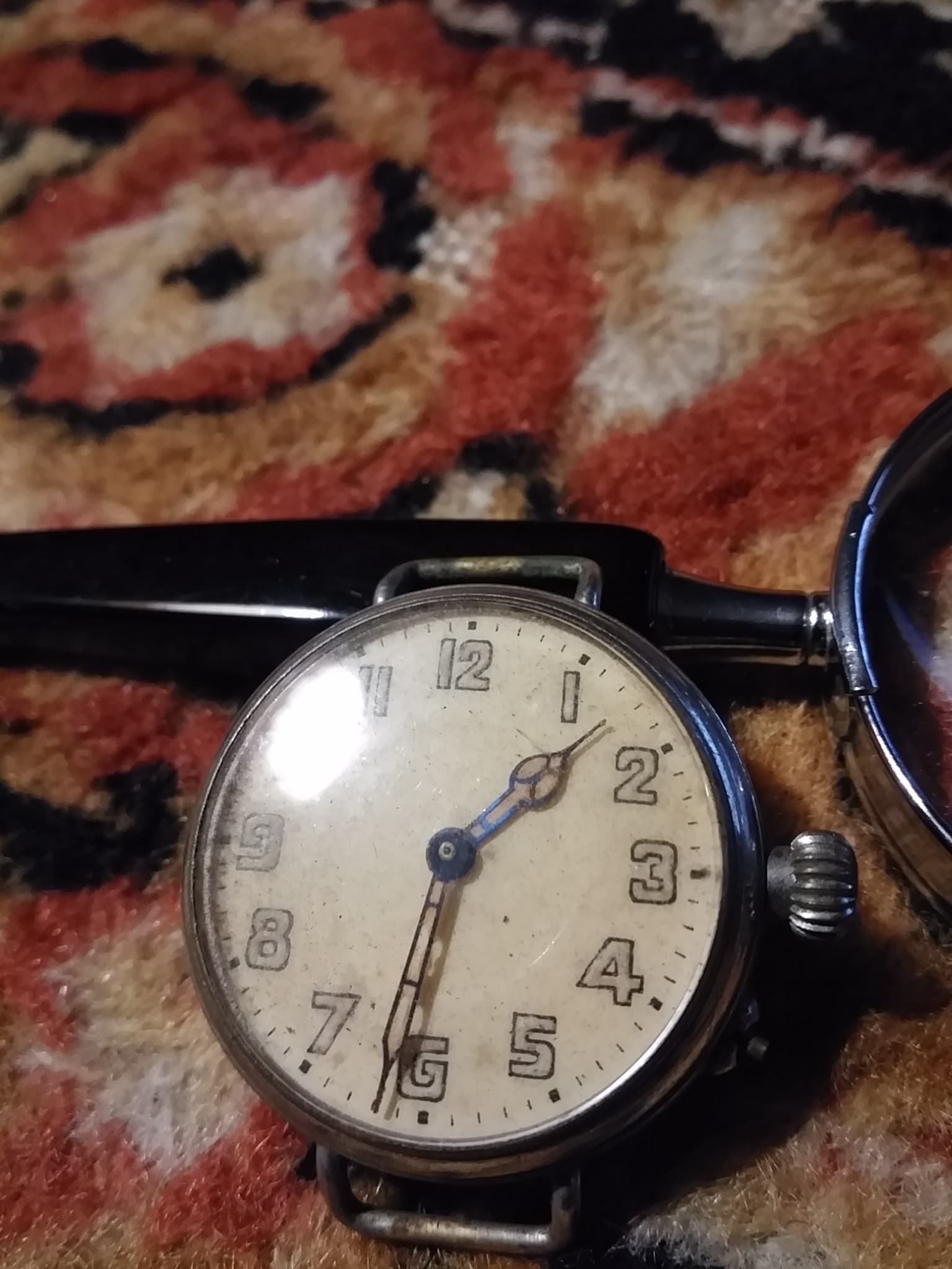

Deze zit zeer waarschijnlijk knetter vol radium,beter dicht kunnen laten
Is wel iets om op te letten als je met oude horloges gaat werken
Bedankt voor de info.
Ik sta iedere keer weer versteld hoe jullie er achter kunnen komen welk uurwerk het is.
Ik heb gekeken met uv licht en had geen reactie op het horloge.
Radium geeft geen licht meer maar is nog 1600 jaar actief.
En dat is / was 100% zeker radium.
Met dit soort oude (zak)horloges moet je zeer voorzichtig zijn met open maken,liever gewoon dicht laten.
Het radium van de wijzers is compleet weggebrokkeld en is al (zeer waarschijnlijk) eens weggeblazen door een vorige eigenaar die niet wist wat hij deed.
Dit is echt niet iets om lichtvoetig over te doen
Je kunt ook zien waar de wijzers langere tijd stil gestaan hebben,daar heeft het al in staan knetteren in de dial

Hij lijkt veel op een Thiel divina.
Thiel was de voorloper van Ruhla.
Lijkt er er wel veel op, bedankt.

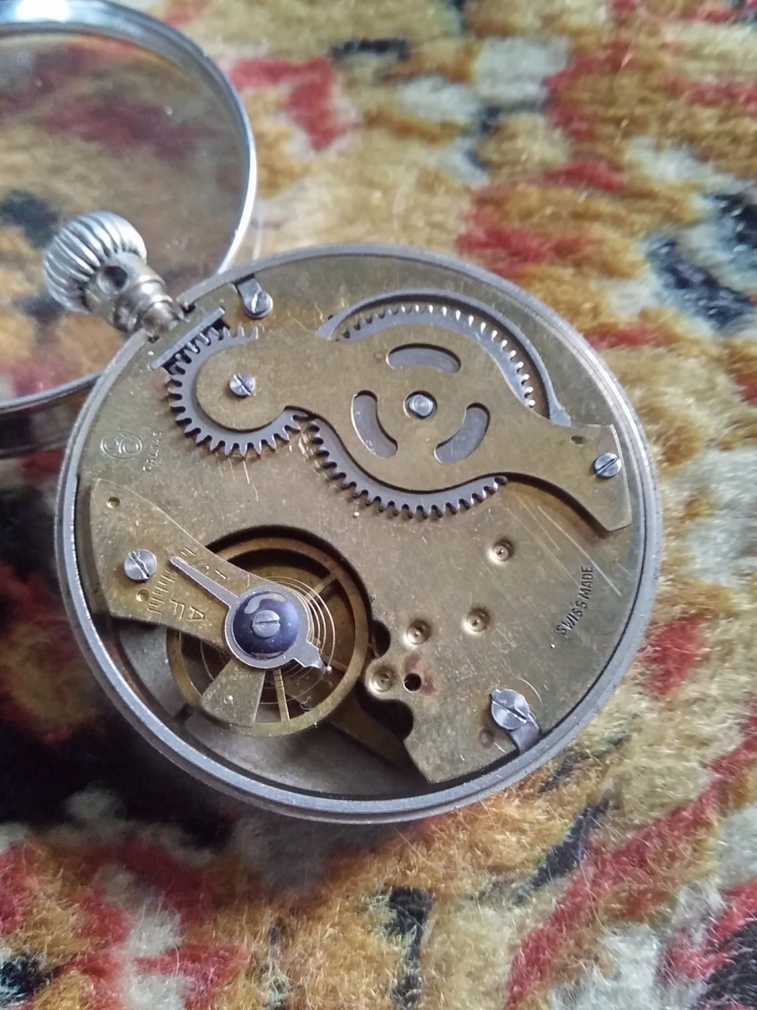

Wat zit de regulator vreemd met die schroef, of hoort dat zo ?
Met die schroef kun je de hoogtelucht van de balans instellen, heeft niks met het kompas te maken.
Zit er dan daar geen lagersteentje ?
Zo iets als bij een oude wekker ?
Ja… staal op staal
Inderdaad, conische punt aan de balans die in een conisch putje valt. Deze uurwerken hebben geen lagerstenen.
Iets aparts dan ?
Timex en Ruhla hebben dit, alsmede heeeeel veel oude wekkers.
Ok, bedankt voor de info.
Ik had het nog nooit gezien in een horloge.
Je ziet het misschien al wel, maar penanker uurwerken. Goedkopere horloges
