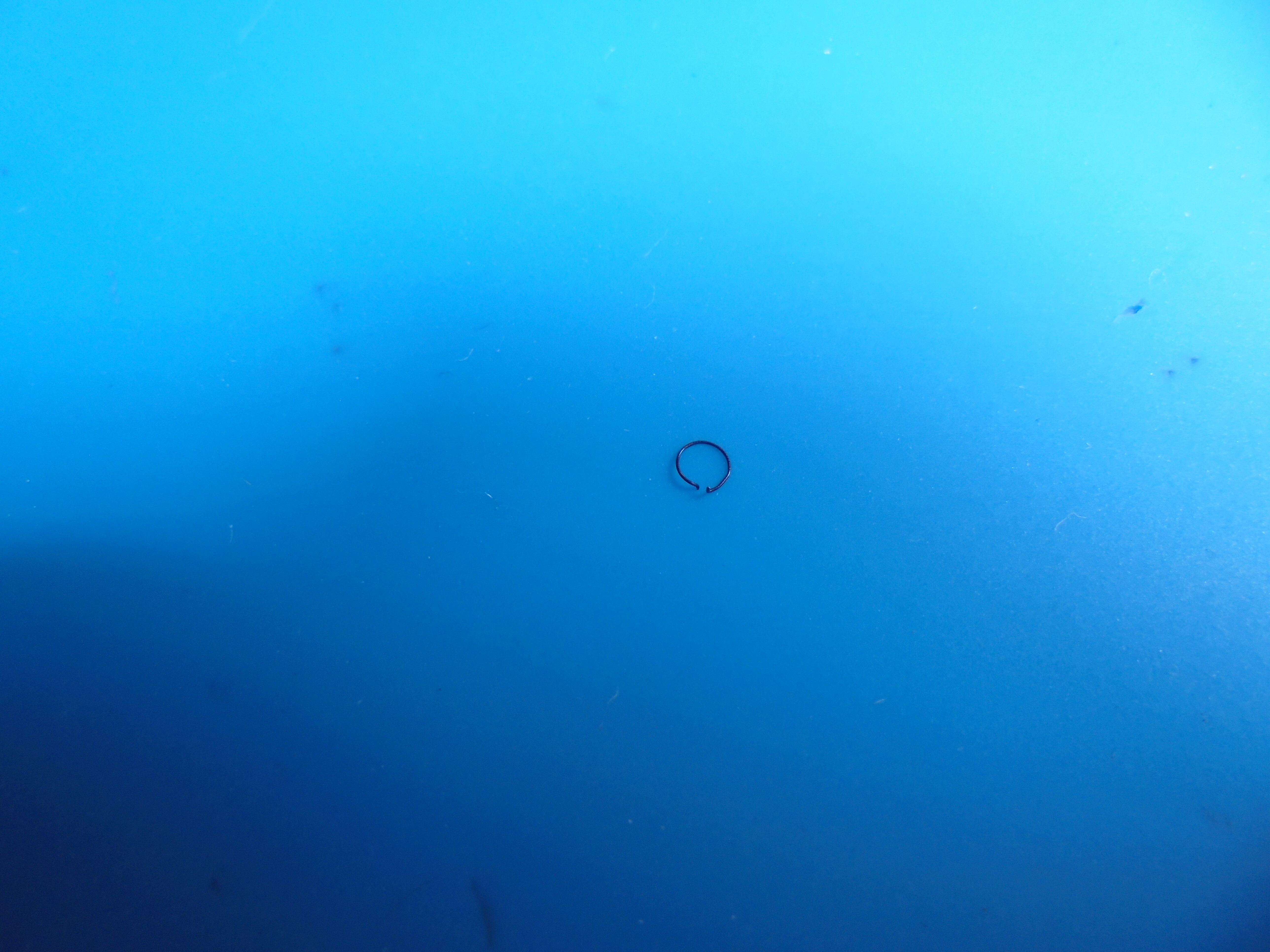

Bij het schoonmaken van mijn Pontiac eta 1080 kwam ik ineens dit veertje tegen. (zie foto) Wie kan mij zeggen van welk onderdeel dit afkomstig is…
Alvast hartelijk bedankt.

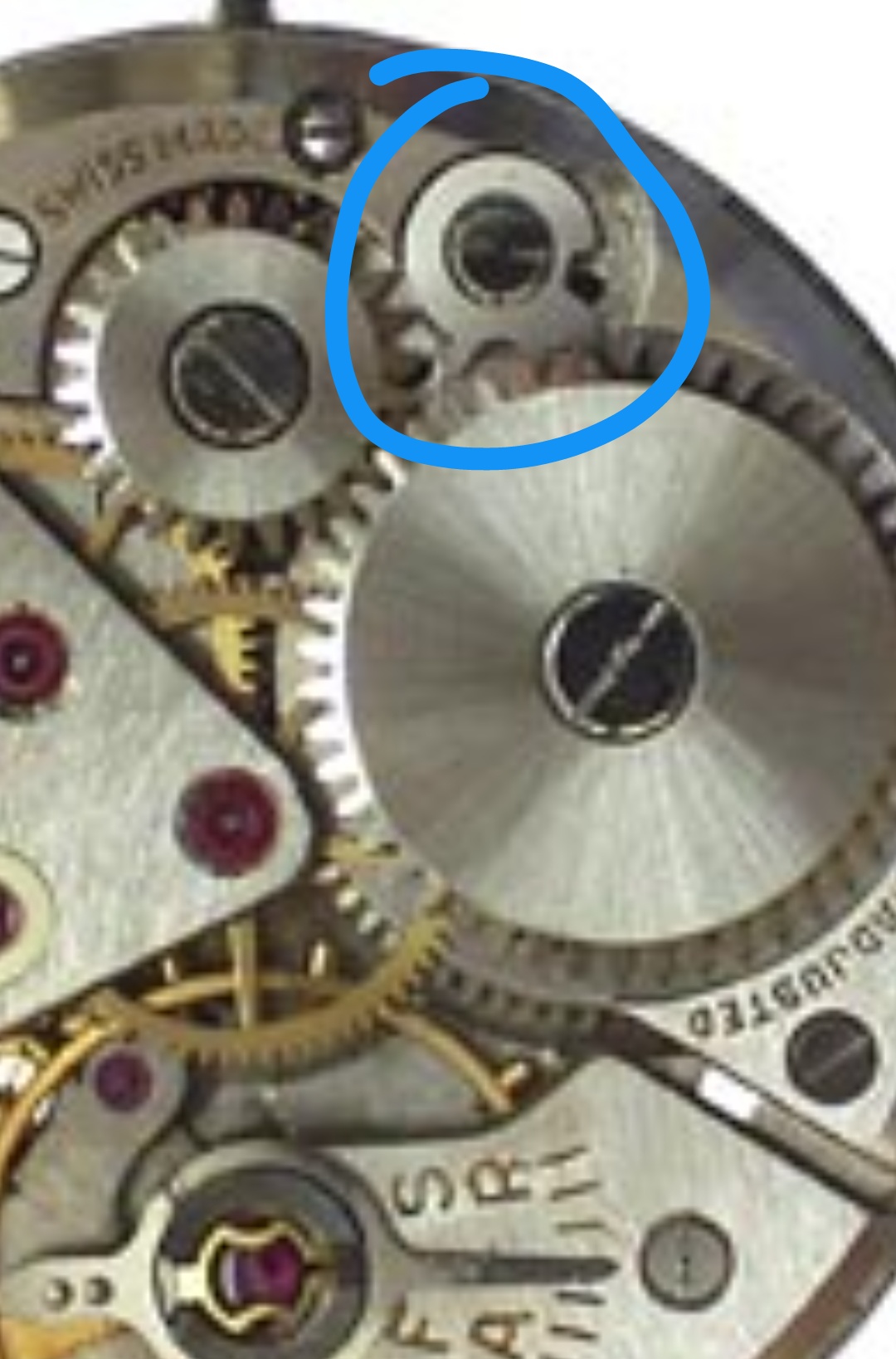

Dat is de palveer, zit onder de pal, die voorkomt dat de veerton terugdraait als je deze opwindt.
(Foto van de ETA 1080)
Wou net zeggen die is behoorlijk belangrijk zonder gaat je uurwerk niet lopen.
Hartelijk bedankt voor uw snelle reactie, veertje terug bij de pal geplaatst zodat deze bij assemblage zijn correcte plaats terug kan innemen.
