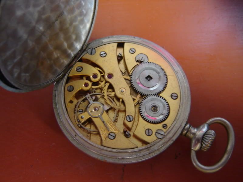

Bij mijn vriendin dr ouders lag dit zakhorloge. Best een mooi ding met een militaire dial.
Kunststof glas (kunt het zo indrukken). De twee zichtbare tandwielen liggen los erop dus vandaar dat ie niet loopt.
uurwerk ziet er best mooi uit maar is nergens gesigneerd. Zie alleen heel klein 44 staan en verder niks.
Misschien iemand enig idee wat voor merk dit is.
Alvast bedankt voor het meedenken
Kan 'm zo niet terugvinden in mijn boeken (maar dat zou puur toeval geweest zijn, er zijn zo enorm veel fabrikanten geweest) ook een kaliber 44 zie ik zo niet terug.
Je zou dus de wijzerplaat eraf moeten halen voor identifikatie aan de hand van tirette en zo.
Aan het uiterlijk te zien is 't bouwjaar zo’n beetje van rond 1920? is er wat historie van bekend?
idd best een mooi uurwerk (lijkt wel wat op een Minerva) en best wel een leuke klok; de restanten van de afgebroken schroeven zijn met wat geluk nog wel te verwijderen, dan zou reparatie niet zo heel kostbaar hoeven te zijn.
