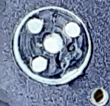

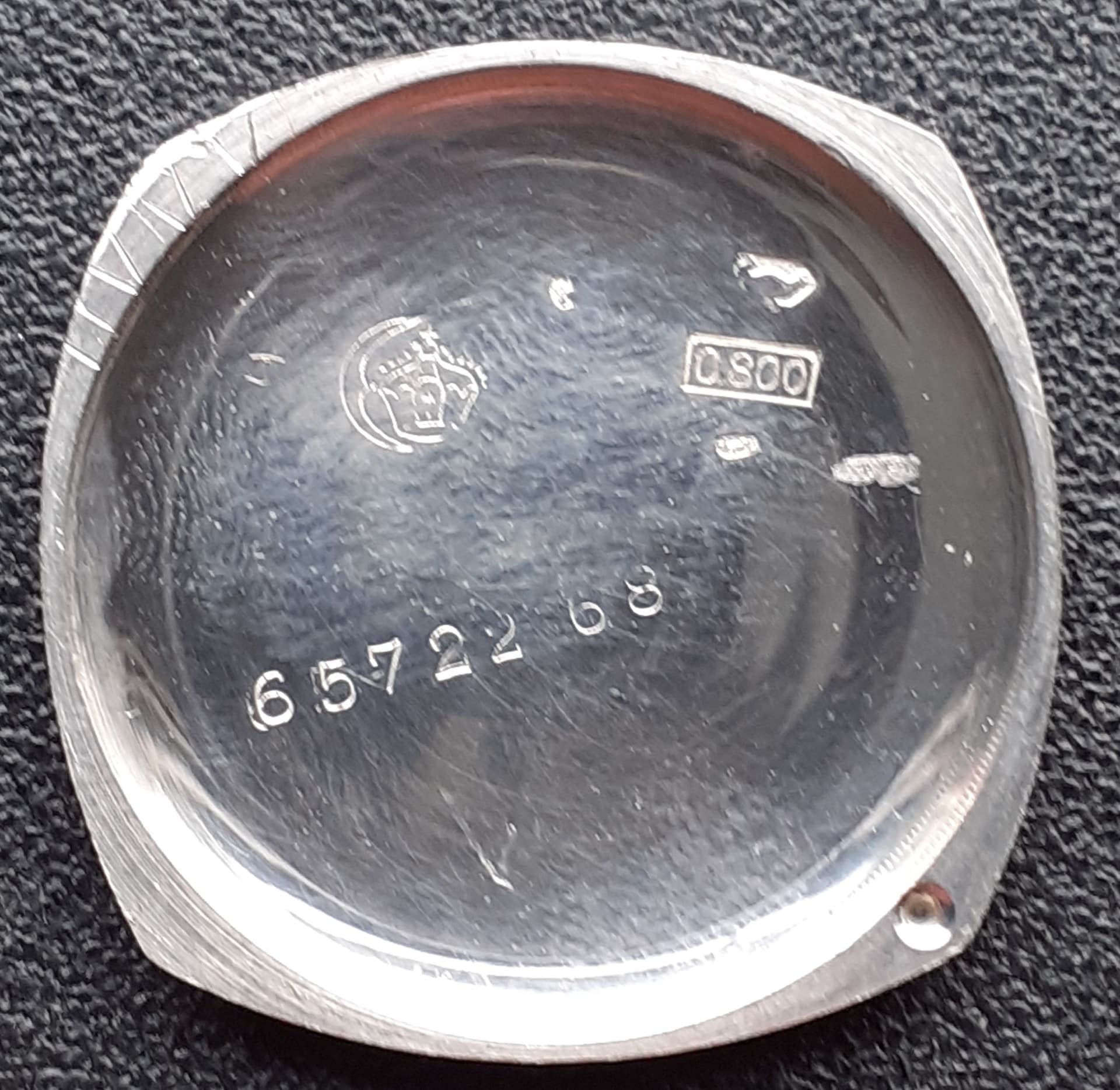

Kan jij dat ergens nakijken?ik zie een paar nummers en het nummer 68 onder de balansbrug.

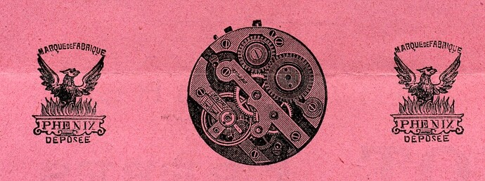

Déposé is Frans voor geregistreerd, dus daar schiet ik niets mee op.
Dit is de binnenkant van de deksel waar dus
weer 68 op staat
Dat zal ik zeker doen.
Geen idee of je hier iets mee kan maar lijkt me leuk om even uit te pluizen…
Gaat over Phenix…en de geschiedenis…

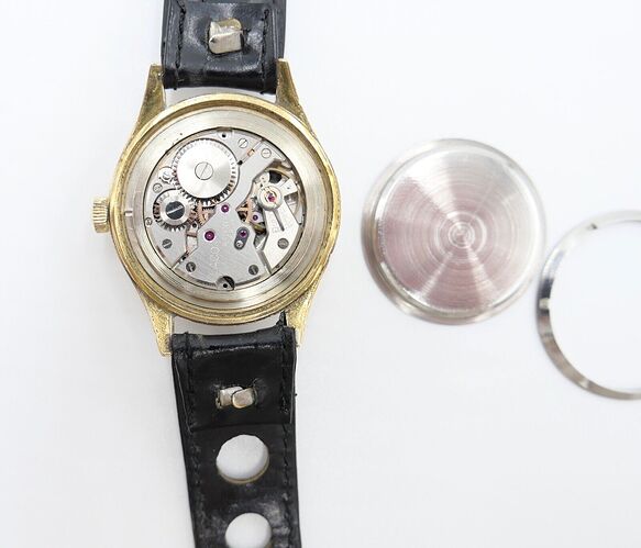

Chi, welk kaliber is dit? Ik ga niet de plaat er af schroeven als het niet nodig is, onder de balans zie ik een 5 verder niets.

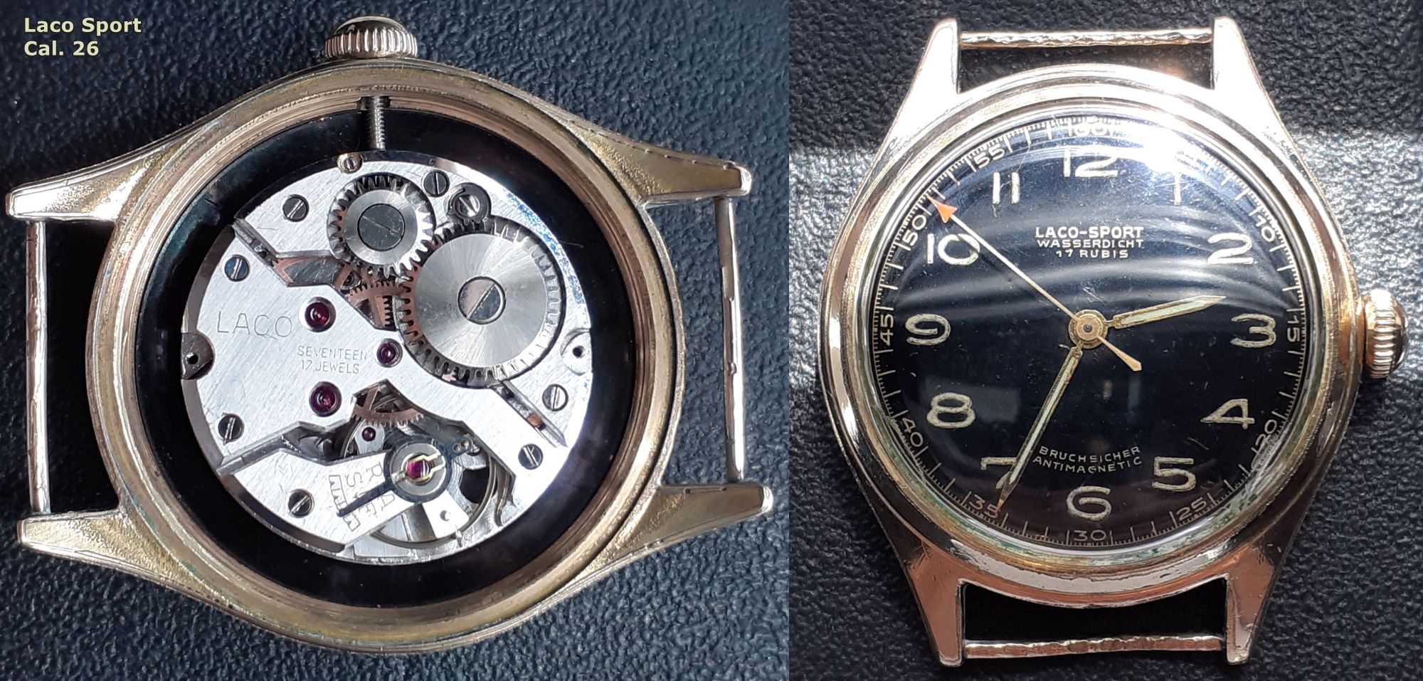

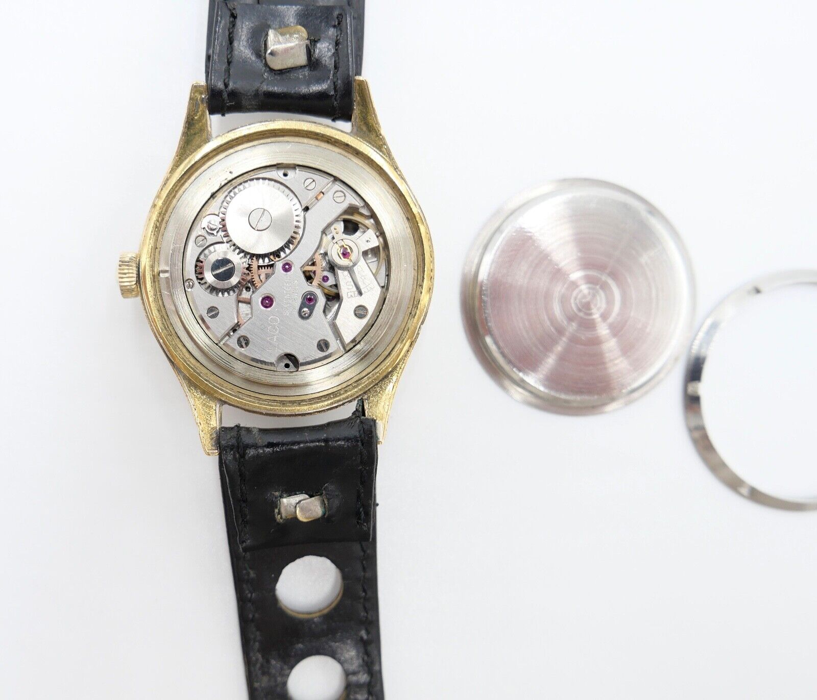

Op Ebay heb ik een Laco gevonden met een iets andere plaat maar het uurwerk lijkt wel hetzelfde, behalve dat er op de kloof een dekplaatje zit voor een steentje, en dat is bij deze niet het geval.
Het betreft een kaliber 26.
Hat is een Durowe 422

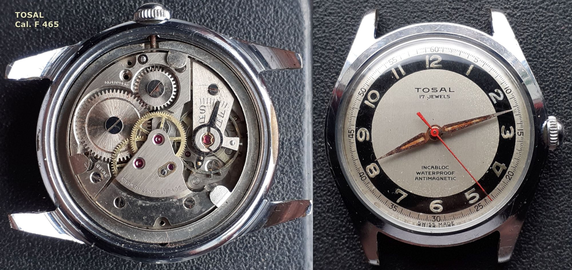

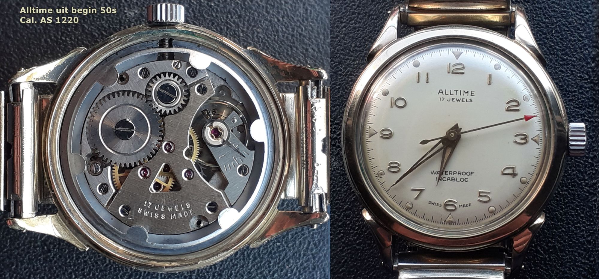

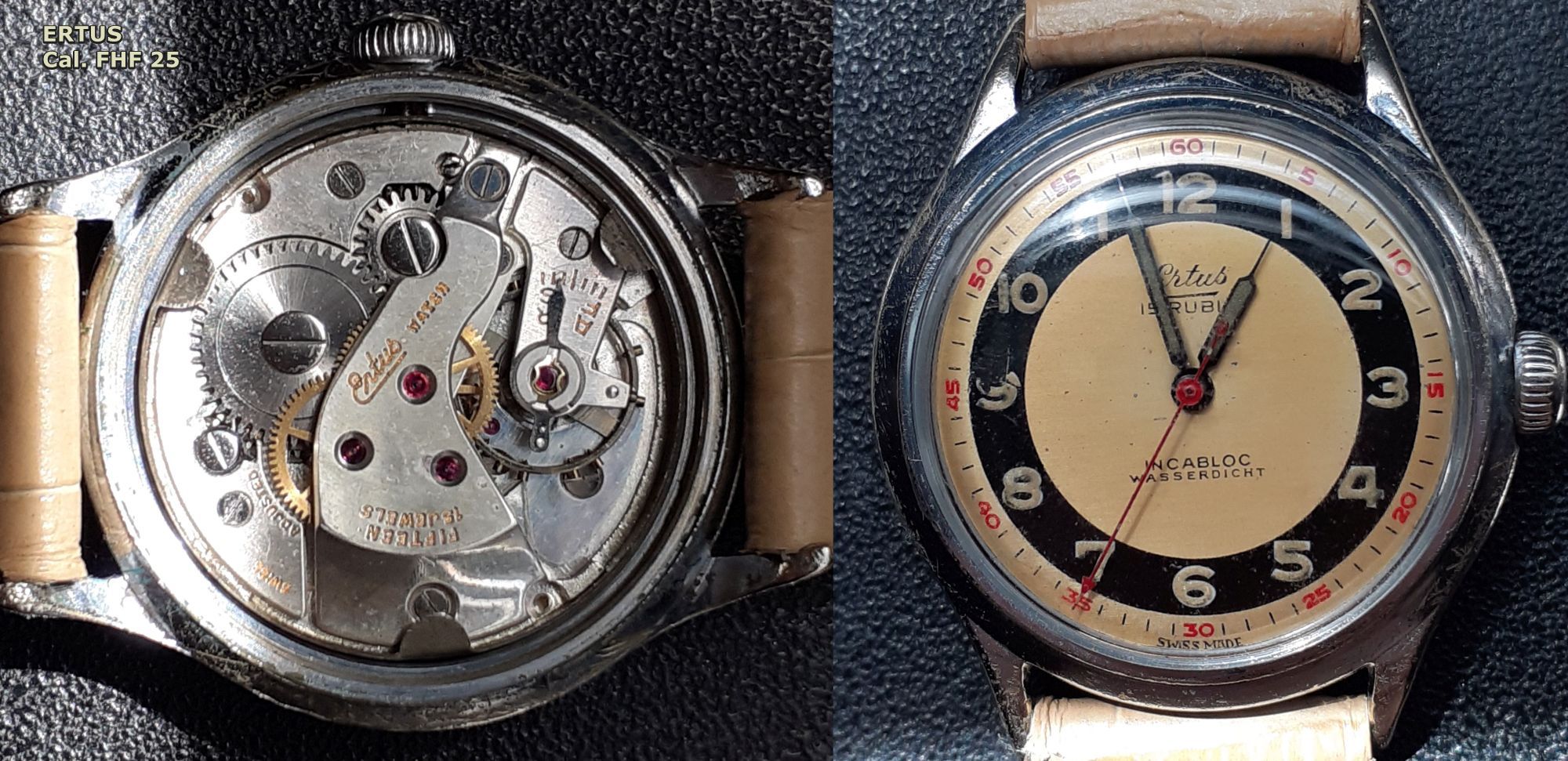

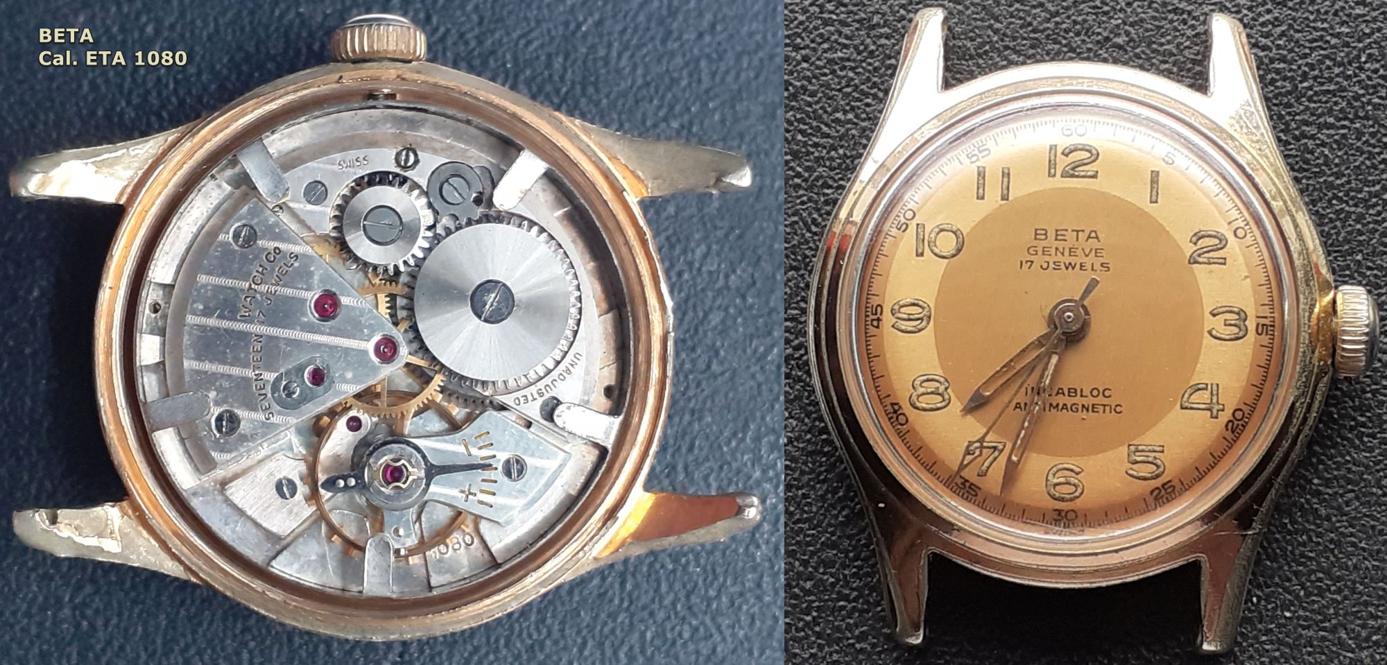

Ik heb hier een uurwerk wat er ook veel op lijkt
Het betreft een AS 1237/38
Kaliber is hoogstwaarschijnlijk AS1237/38
