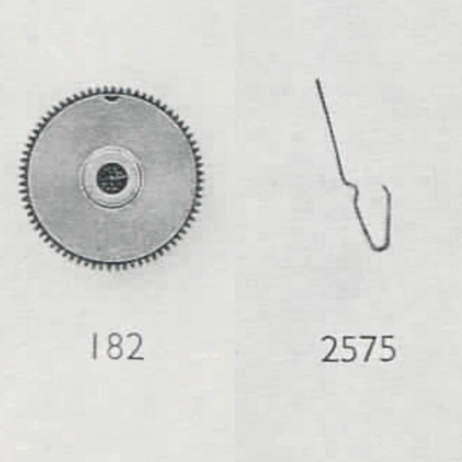

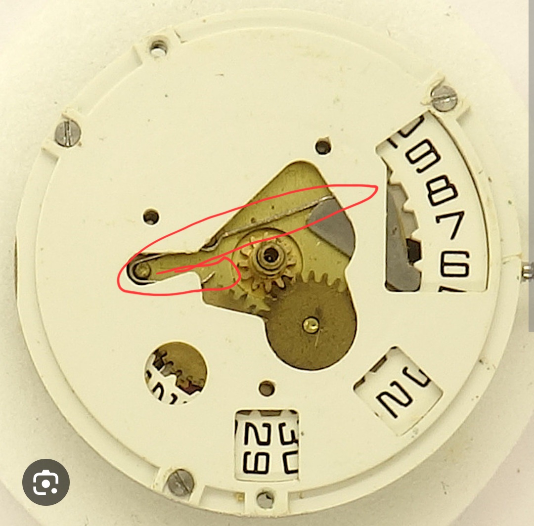

Momenteel ben ik bezig bovengenoemd uurwerk te servicen. Helaas ontbreekt de veer voor het datumwiel, mijn vraag: heeft iemand dit onderdeel of weet waar ik dit kan bestellen?
Hieronder een voorbeeldfoto’s van betreffende onderdeel:

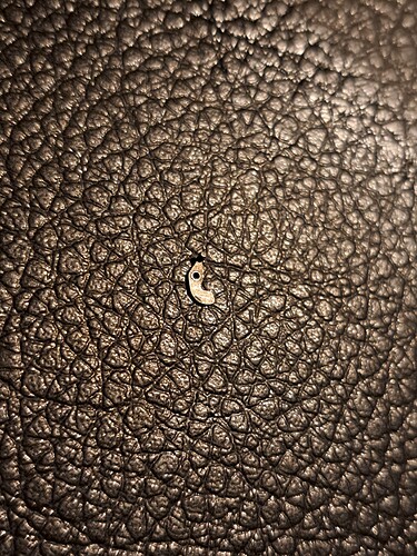

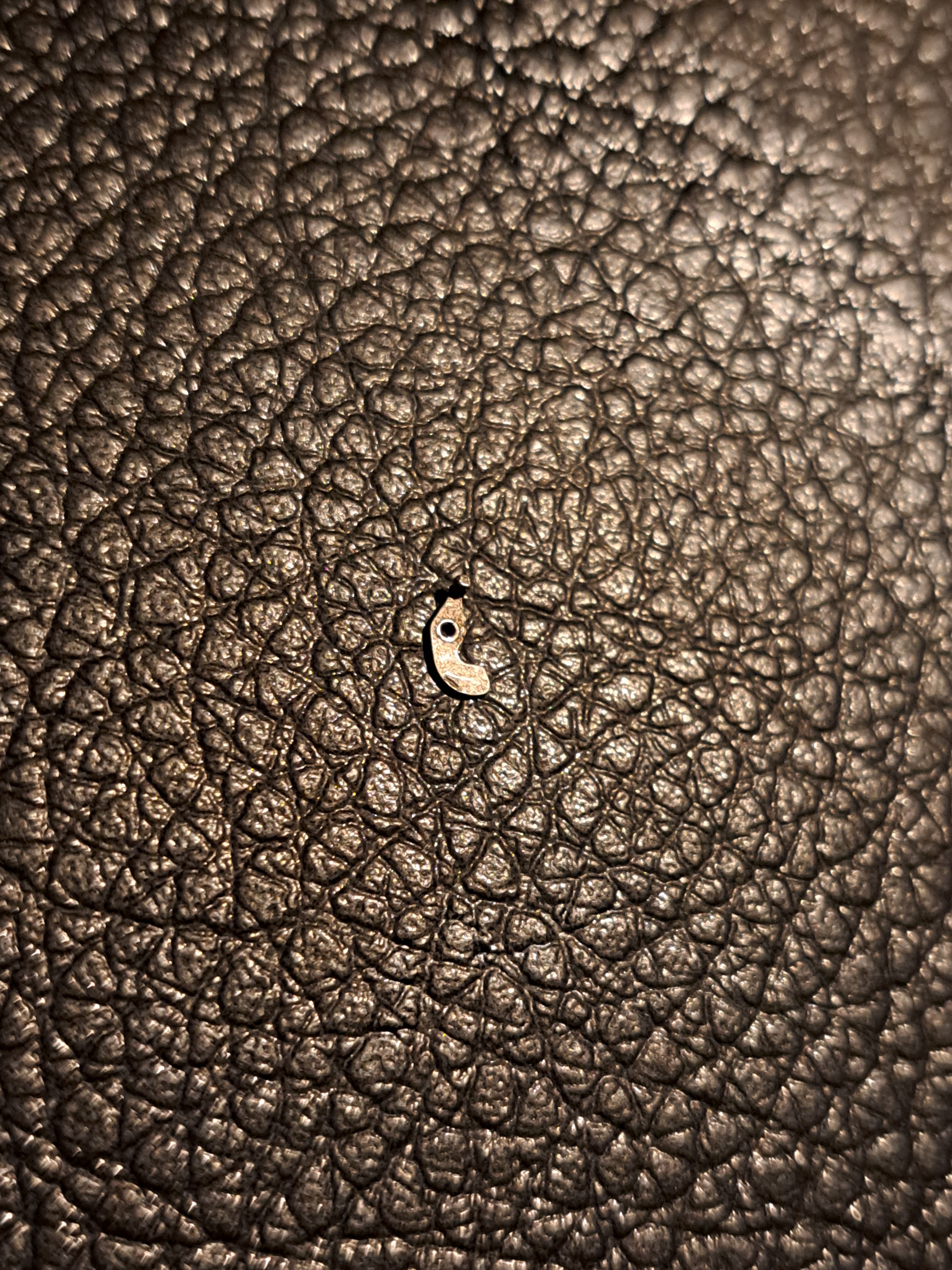

Tevens lag onderstaand onderdeel los in de kast, iemand enig idee waar dit hoort te zitten?
Alvast bedankt voor de input!
Dat onderste deel is je tirette.
Deze zorgt ervoor dat de stift in het uurwerk blijft zitten en tevens de standen bepaald.
Je hebt de schroef boven op het uurwerk met het verwijderen van de stift deze te los gedraait en daarom loigt deze los.
Deze moet je weer met de schroef boven vastdraaien

Er is mij duidelijk iemand voor geweest, vandaar dat o.a dit onderdeel los in de kast zat en (inderdaad) de kroon er lekker makkelijk uit ging. :see_no_evil: Bedankt, weet ik waar deze thuis hoort. :+1:

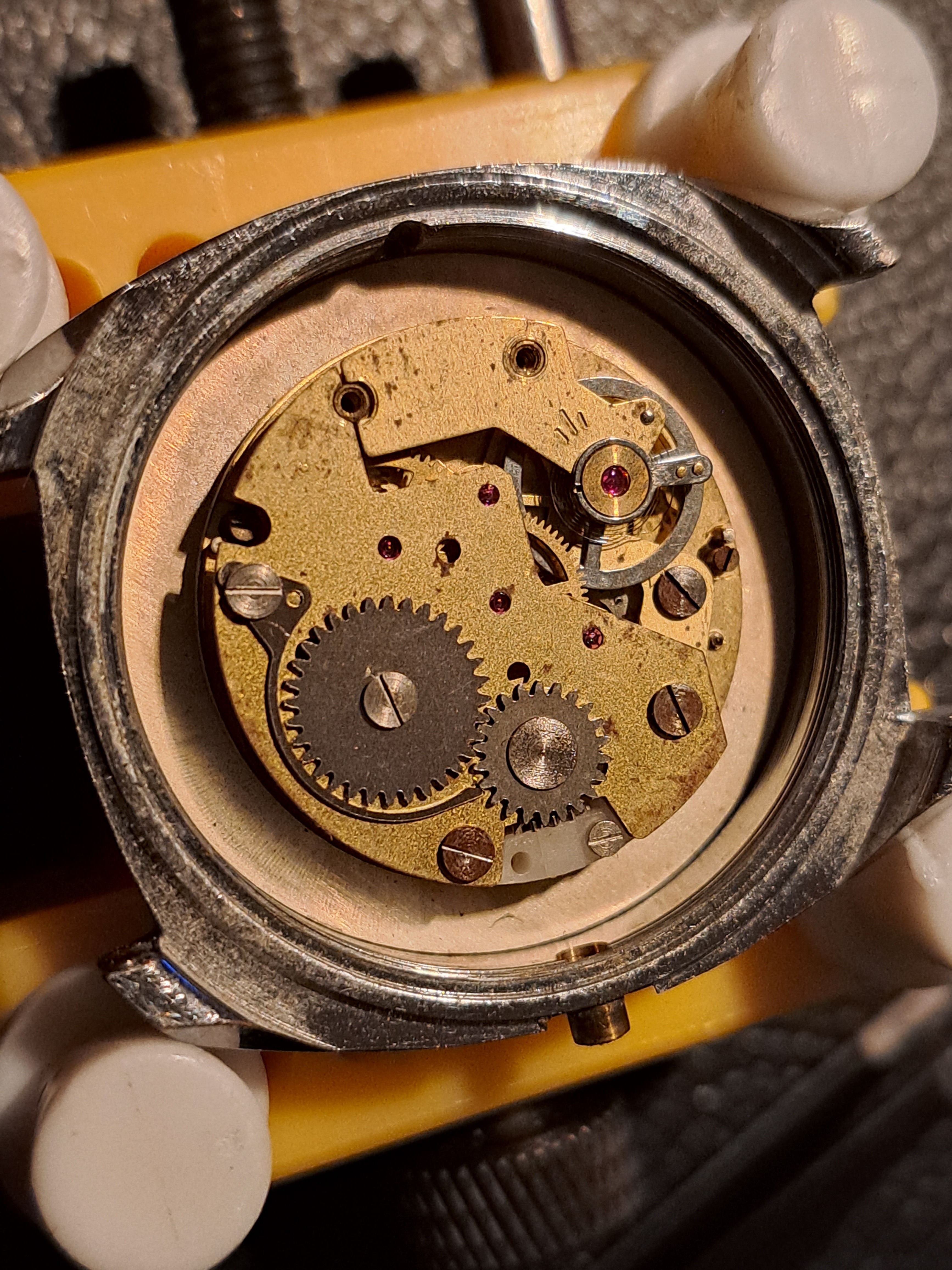

Via foto’s, hulp van Google Lens en visueel vergelijken kwam ik uit op een CRC 962-21.
Even voor de beeldvorming van het niveau van m’n ‘knutselvaardigheid’:

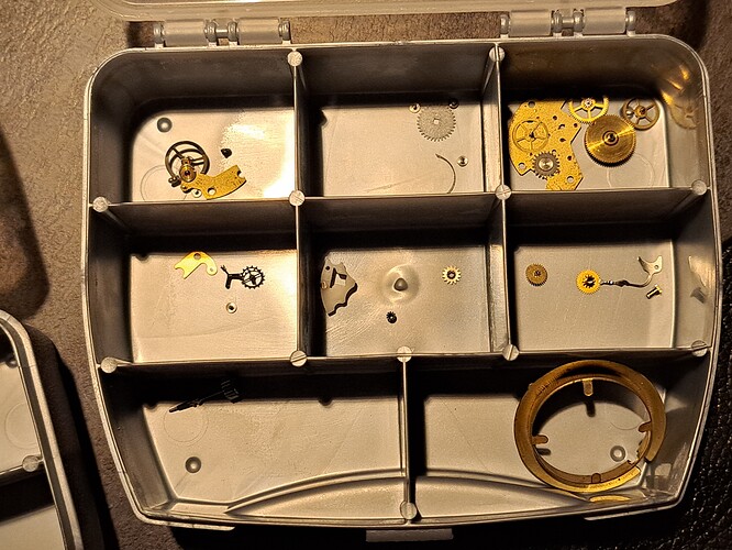

Alles is momenteel uit elkaar, inclusief de veertrommel (liep niet lekker). Aangekoekte resten verwijderd met een tandenstoker en vervolgens ultrasoon gereinigd met gedestilleerd water. Droog geblazen en in een licht warme pan gelegd om de laatste restjes vocht in kieren en gaten te laten verdampen.

Hier een worksheet over de CRC 860 (base). Het veertje is part 2575.

Verder gegaan met dit uurwerk, geconstateerd dat de veer in de veertrommel in 2en lag.
Heeft iemand misschien een donoruurwerk (860 / 862 / 863 / 962 etc.) ter overname voor/of de volgende onderdelen:
(trommel mét veer)
