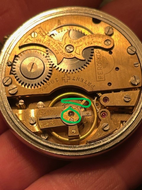

Hoihoi, mijn schoonvader heeft een zakhorloge liggen dat van zijn schoonvader is geweest maar het horloge doet het niet. Er is in het verleden al eens naar gekeken en aan gesleuteld maar dat is niet goed uitgevoerd en nu ben ik vorige week bij Allwatch langs geweest en die heeft ook bevestigt dat het penanker defect is en dat het balanswiel verbogen is (dacht ik). Nu is mijn vraag: is er hier iemand die nog onderdelen heeft liggen of een misschien nog een werkend uurwerk heeft om deze mooie Roskopf weer werkend te maken??

Nu dan ook bij Allwatch geweest die heeft geconstateerd dat het penanker defect is en dat het balanswiel verbogen is.

Ik heb de foto eens goed bekeken en kom tot het volgende, de spiraal ligt niet lekker om de balans, maar dat is een simpele handeling om die weer in orde te krijgen.
Er werd gezegd ook dat de balans verbogen is, als ik goed naar de foto kijk, ondanks dat de foto niet scherp is, denk ik te zien dat er geen lagersteen en geen deksteen in de brug zit.
Als ik verder kijk, dan zie ik dat er een puntje behoorlijk uit het midden zit in het lager gat, dat puntje moet de tap zijn van de balans as, immers als er een lagersteen in zit met een deksteen erop, dan zal dat puntje niet zichtbaar zijn en zeker niet uit het midden van dat gat.
Conclusie, de balans zal dan nooit recht bewegen, dat er wordt gezegd dat het is verbogen, is volgens mij dan niet juist en lijkt mij vreemd, eerder denk ik dat de balansbrug met balans nooit los is geweest bij het onderzoek. En dat er met een pincet de balans is bewogen en de conclusie heeft genomen dat het is verbogen. Maar ja wie ben ik.
Dan komen we nu aan de werkelijkheid, het horloge functioneert dus niet meer, dat kan diverse redenen hebben, inderdaad kan het penanker stuk zijn, dat hoeft in eerste instantie niet zo te zijn, een van de escape pennen kan verbogen zijn waardoor het stagneert.
Als er inderdaad geen lagersteen in de brug zit, dan zal het zeker niet functioneren.
Eindconclusie, het zal overnieuw bekeken moeten worden.

Hieronder de foto met de aanwijzing die ik heb geconstateerd.

Dus er is een pennetje van het anker afgebroken. Wel, dat kan gemaakt worden.
Dat er nog iets meer aan mankeert, kan ik alleen zien als ik het in handen heb.
Ik wil wel naar het horloge kijken om de schade vast te stellen en aan te geven wat zoiets ongeveer zal gaan kosten om het weer in orde te krijgen.
Stuur mij maar en PB en wat meer info en scherpe foto’s van het uurwerk.
